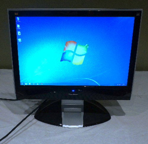

se alguém puder me ajudar, estou com o seguinte problema, tenho o monitor VIEWSONIC VX2035WM de 20" (segue 2 fotos do modelo).
Comecei a ter esse problema, onde o monitor liga aparece imagem normal, mas desliga após uns 3 segundos ou menos.
Obrigado desde já.

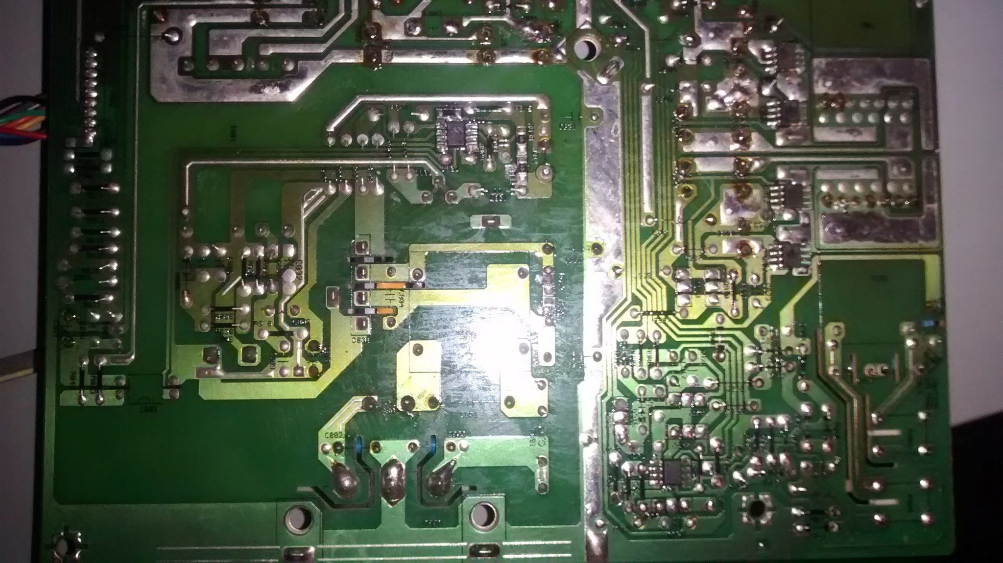

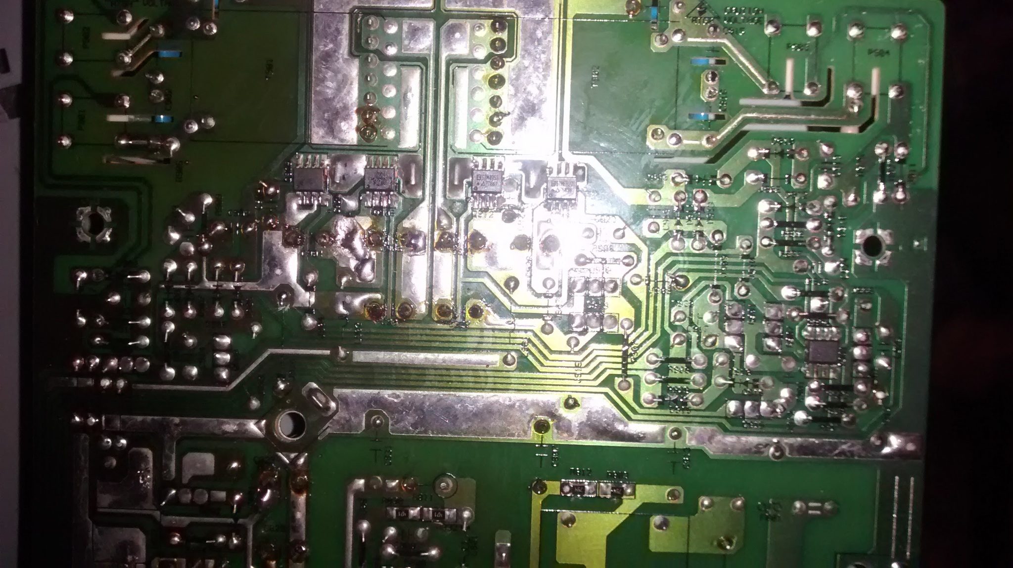

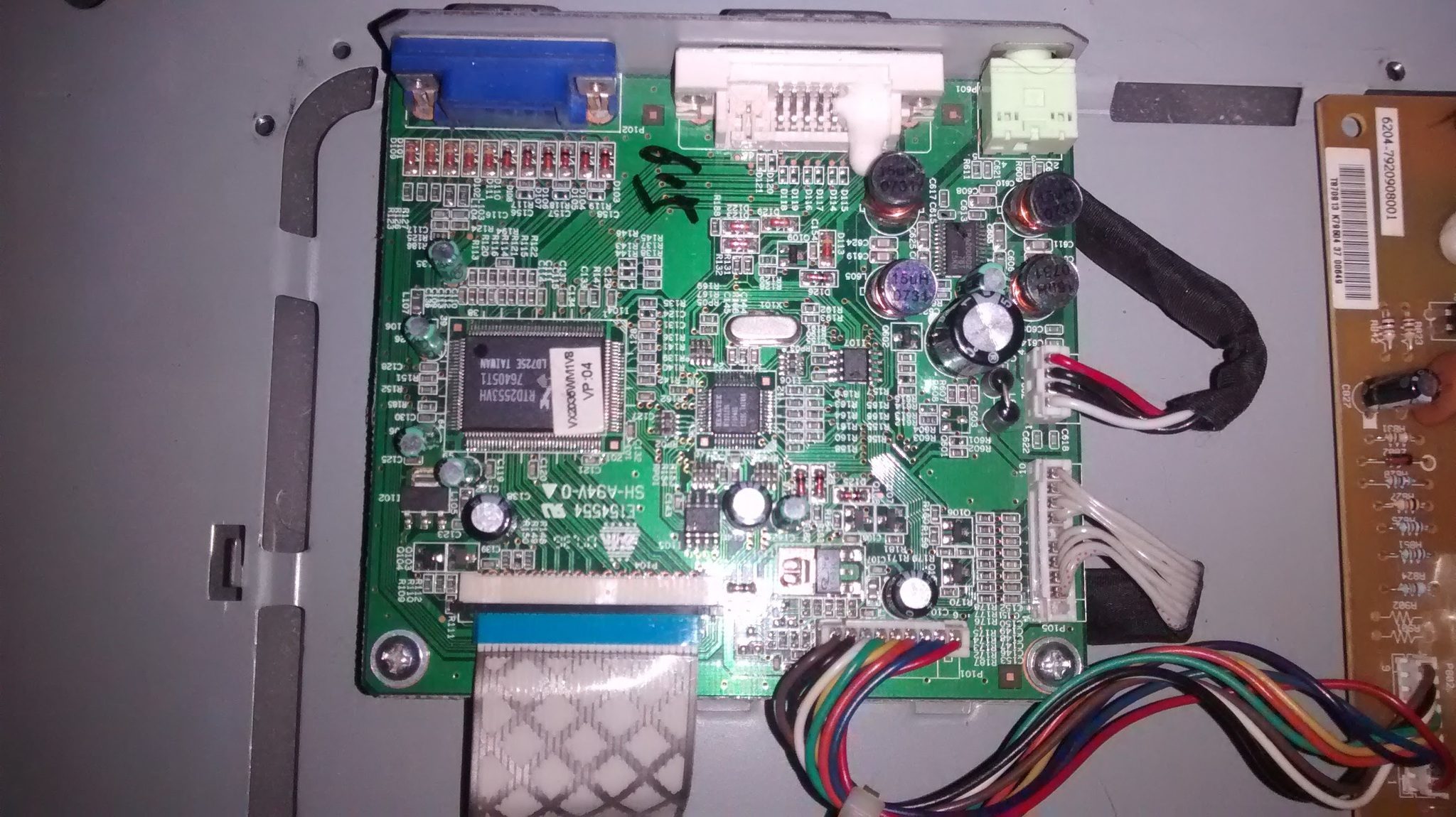

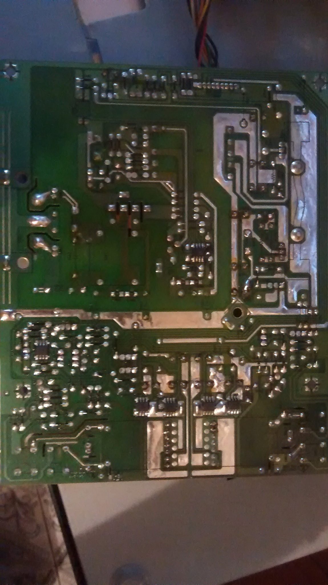

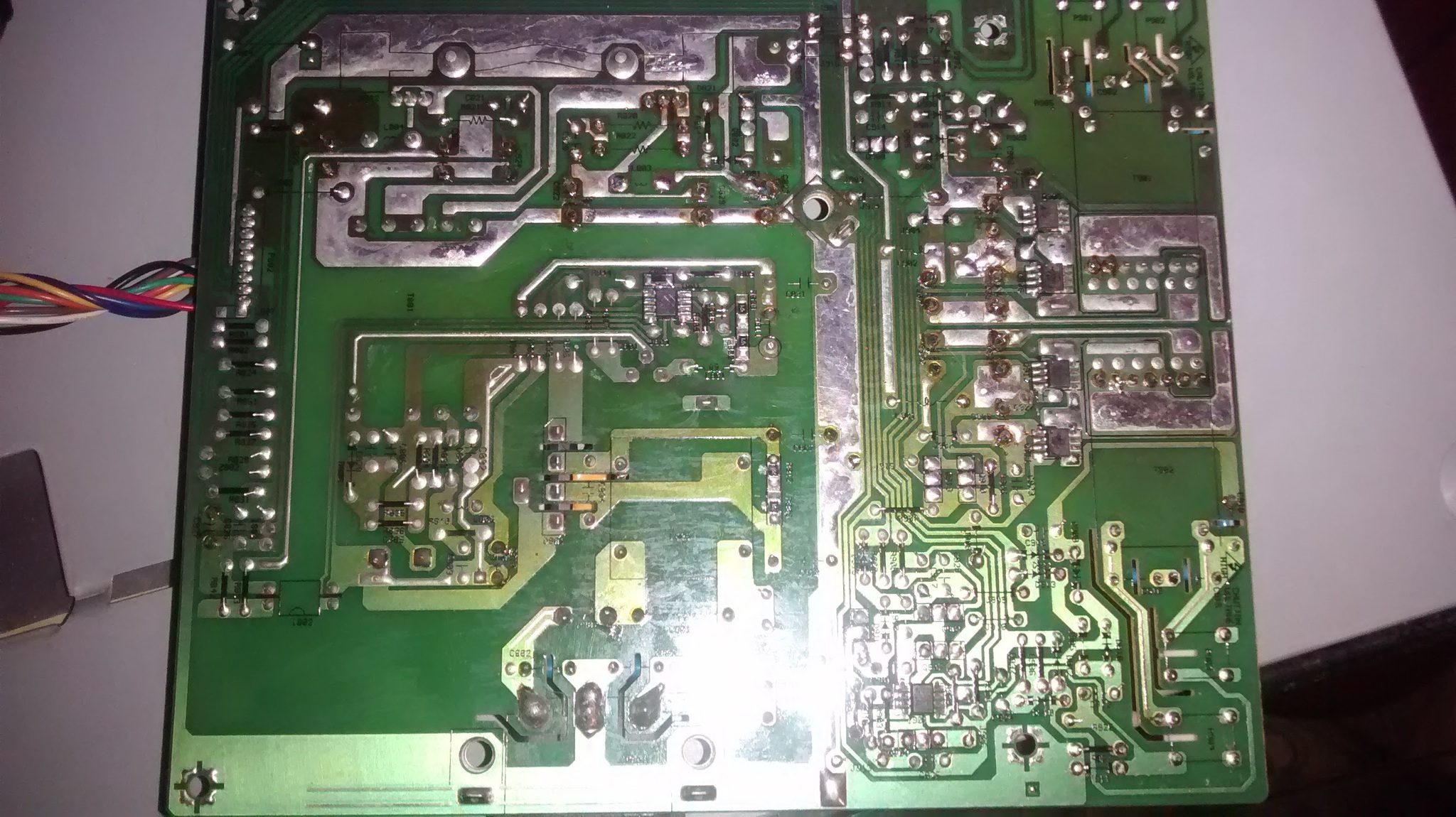

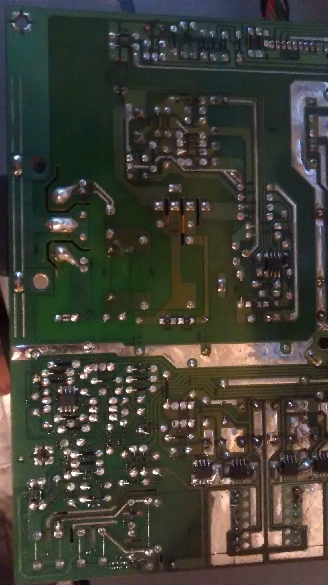

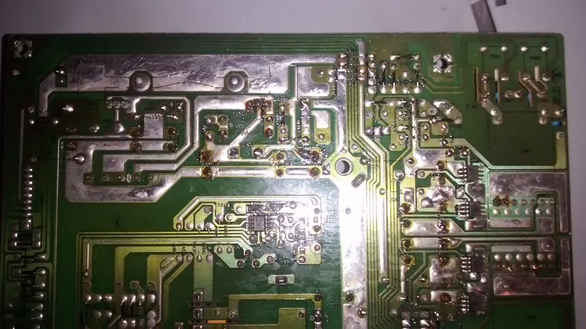

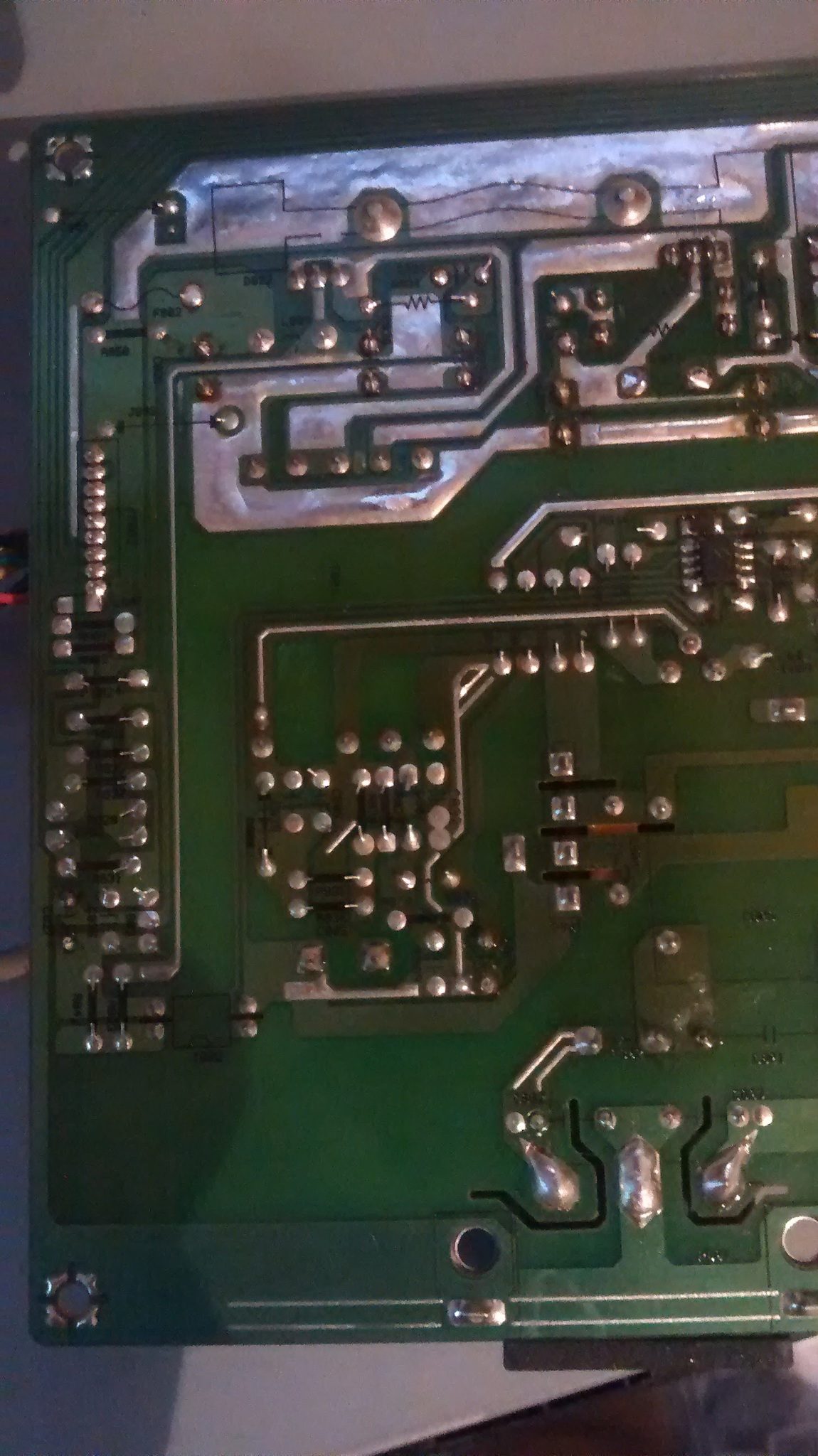

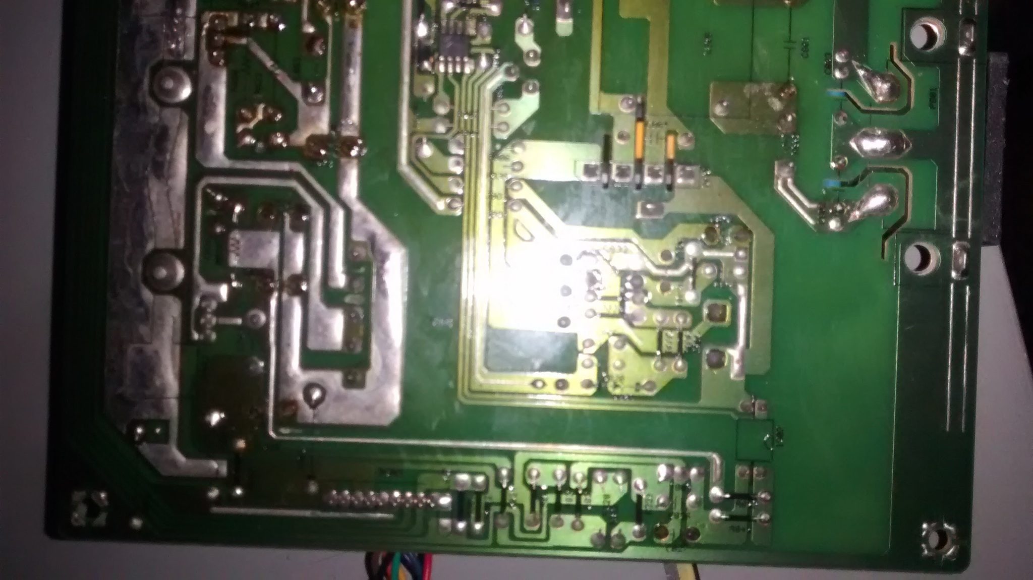

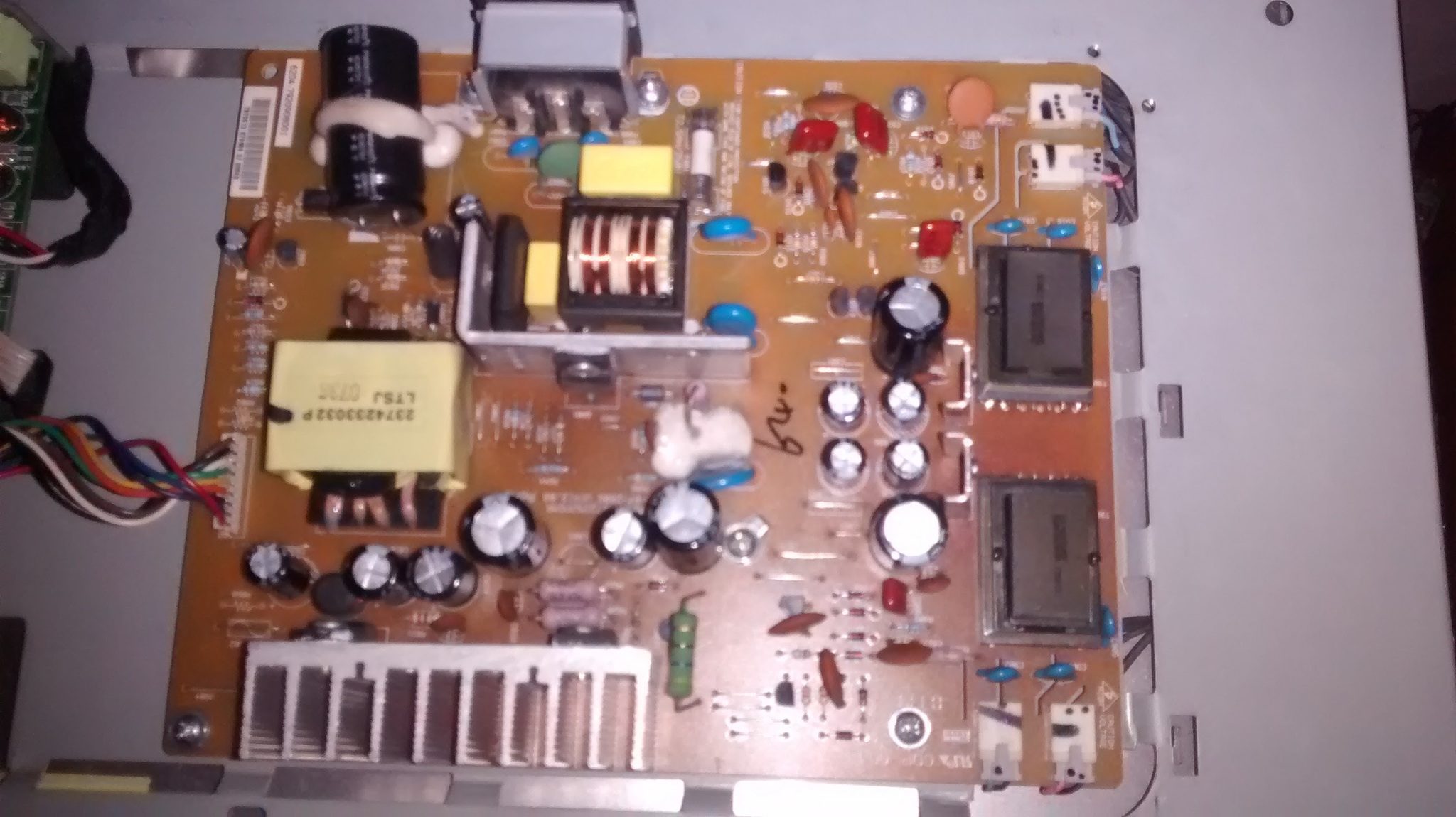

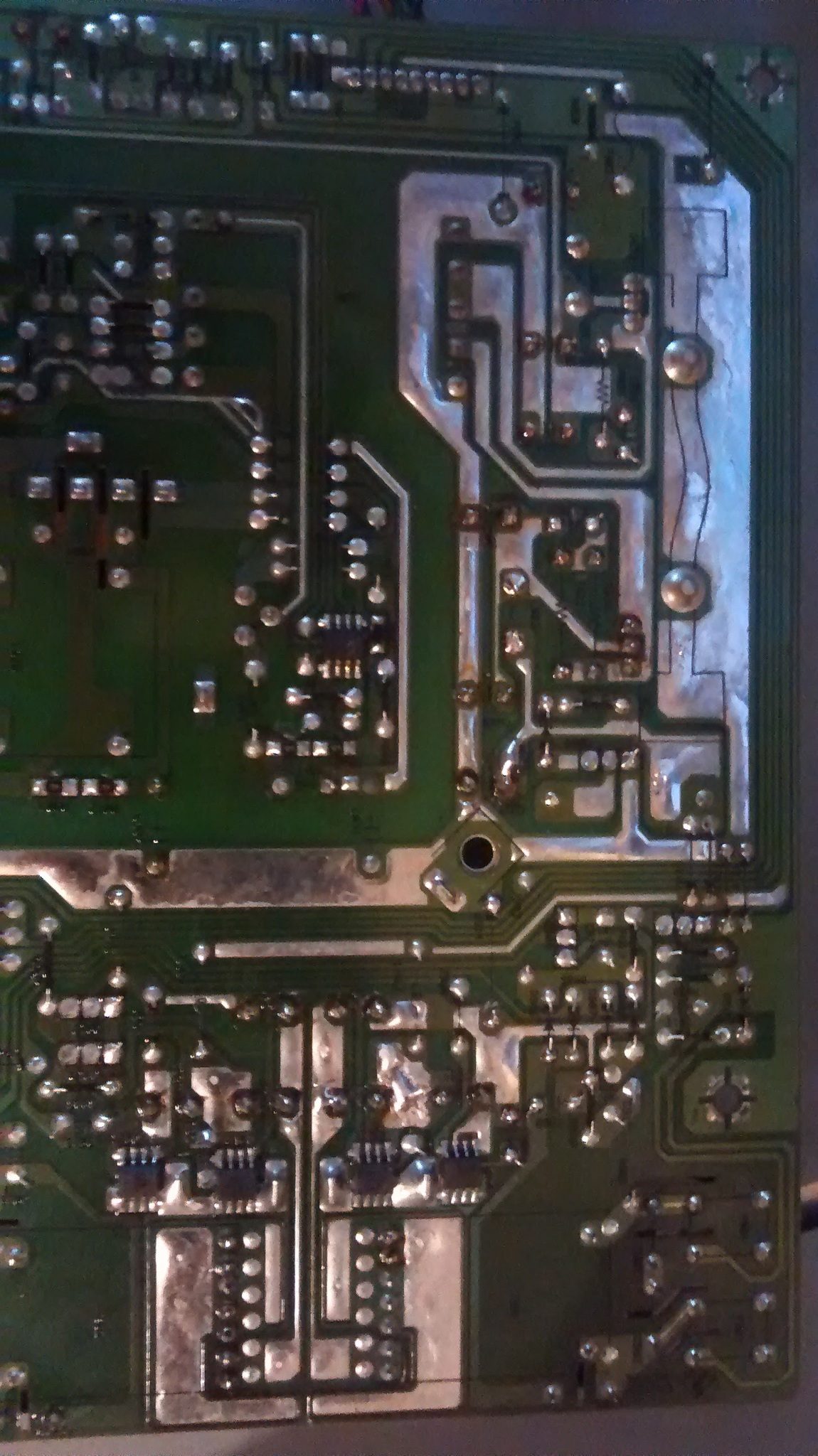

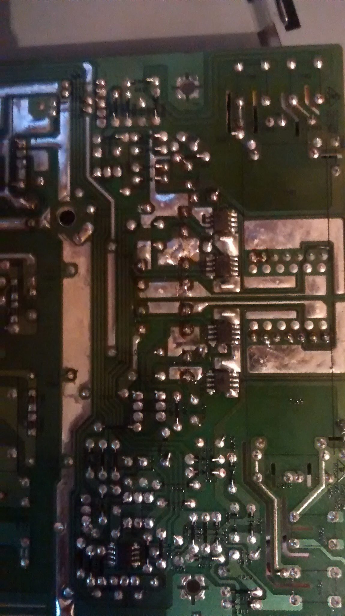

Desculpem a demora. Segue as fotos da parte traseira do monitor aberto.
Caso necessitem de mais detalhes, fico a disposição.
Obrigado desde já.
  • Coordenador
Remova a placa fonte dele, e verifique as soldas dos trafos a direita da primeira foto, a placa esta até meio escurecida naquele local, isso é sinal que essa parte da placa esquenta bastante, então se não é solda ruim, pode ser uma das lâmpadas que esta queimada....
