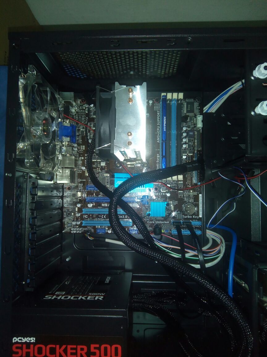

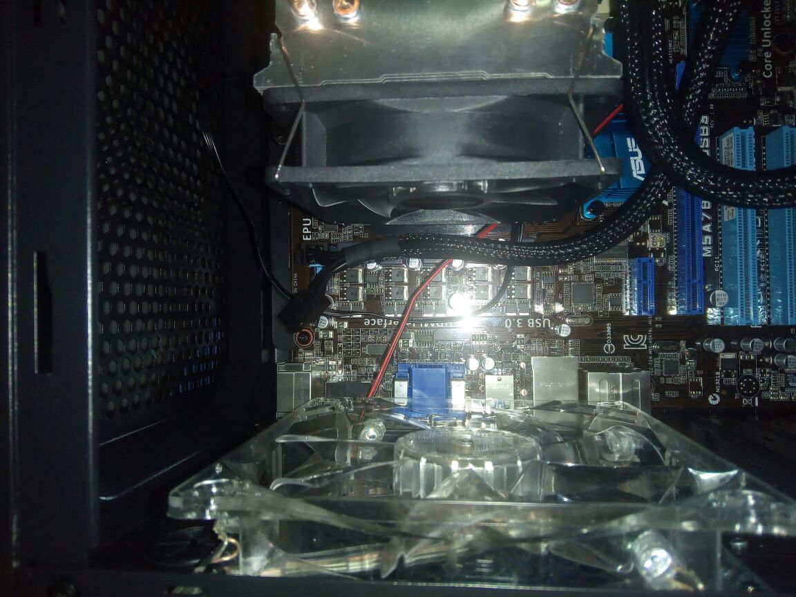

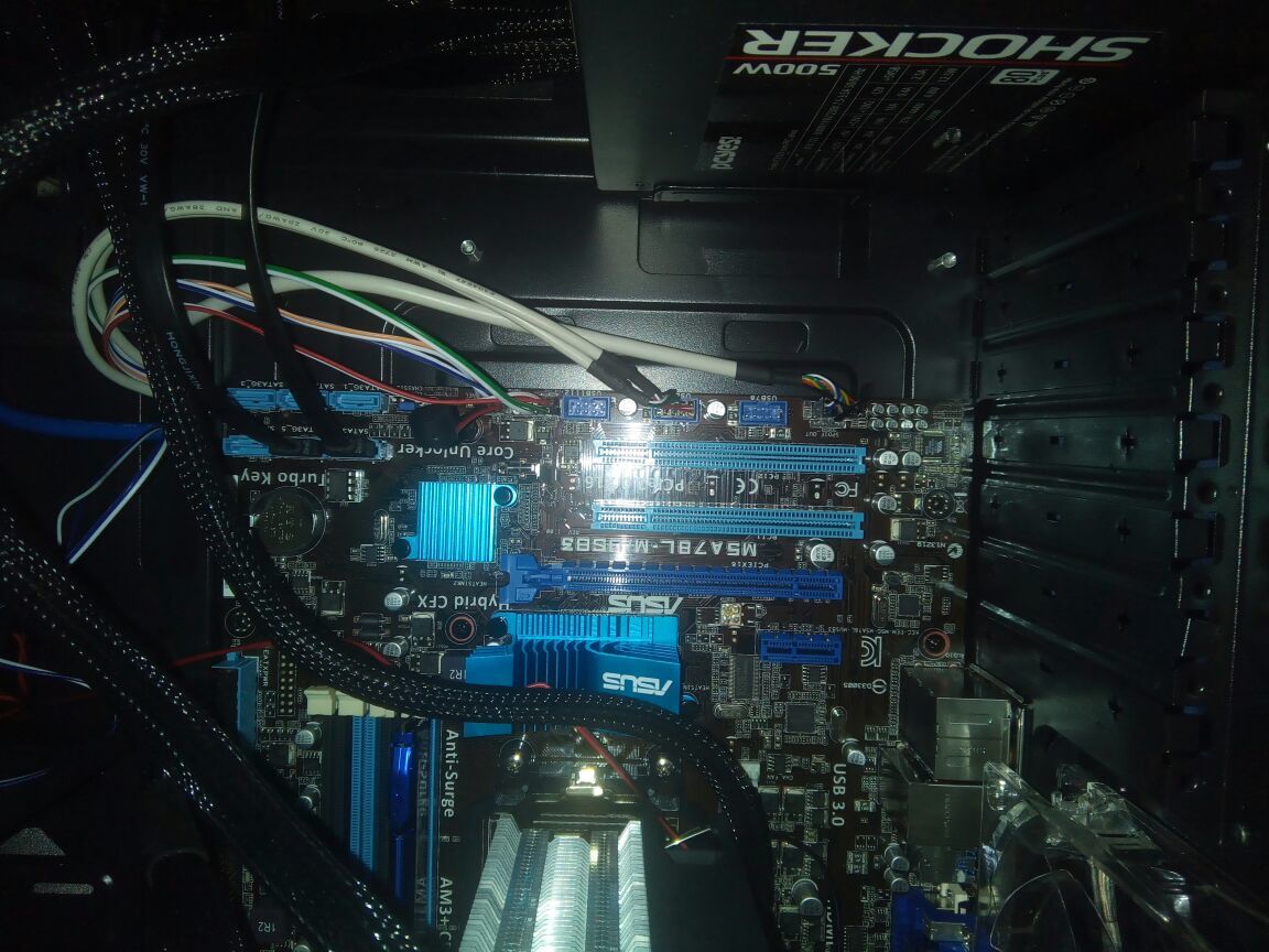

Boa tarde!
Comprei as peças do PC recentemente,  montei e liguei, tudo aparenta estar funcionando corretamente (leds, ventoinha, fonte, hd, etc),
estou conectando na placa onboard pois ainda não comprei a placa de vídeo, e a imagem simplesmente não aparece na tela!
A memória está colocada corretamente e já testei outra fonte, tudo funcionou!
A configuração dele é a seguinte:
placa-mãe M5A78L-M/usb3.0
Processador AMD FX6300 Black Edition
Fonte Shocker 500w 80 Plus - PC Yes
Cooler Zero KZ2 - PC Yes
Memória RAM 8gb Hyper X
HD 1tb
Gabinete Gamer Wolf - PC Yes
Alguém poderia me ajudar? Estou desesperada, as peças são todas novas!

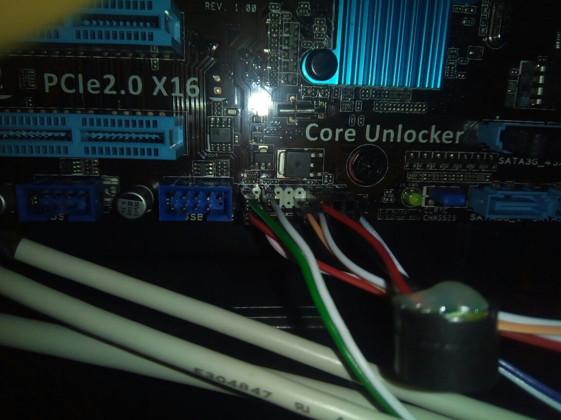

Apesar de ter conectado o speaker, não bipa e não emite nenhum som!

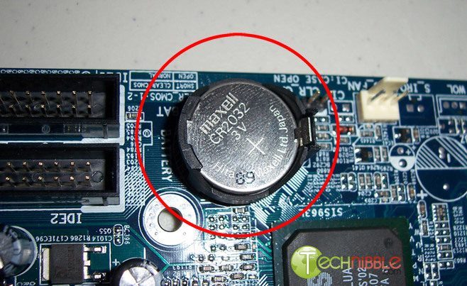

@Anni Espindola Para resetar a CMOS basta remover a bateria da placa-mãe por 10 segundos e colocar de volta. Use uma chave de fenda para soltar a presilha.
Além disso, há MOBOS onde você também necessita mudar um JUMPER e deixá-lo em determinada posição por algum tempo. Para saber se sua MOBO é assim, olhe no manual.

Siga as instruções de RESET.
Em algumas placas, basta apenas retirar a bateria da BIOS por 10s e depois reconectar, outras, já tem um JUMPER que precisa mudar de posição + retirar bateria.
