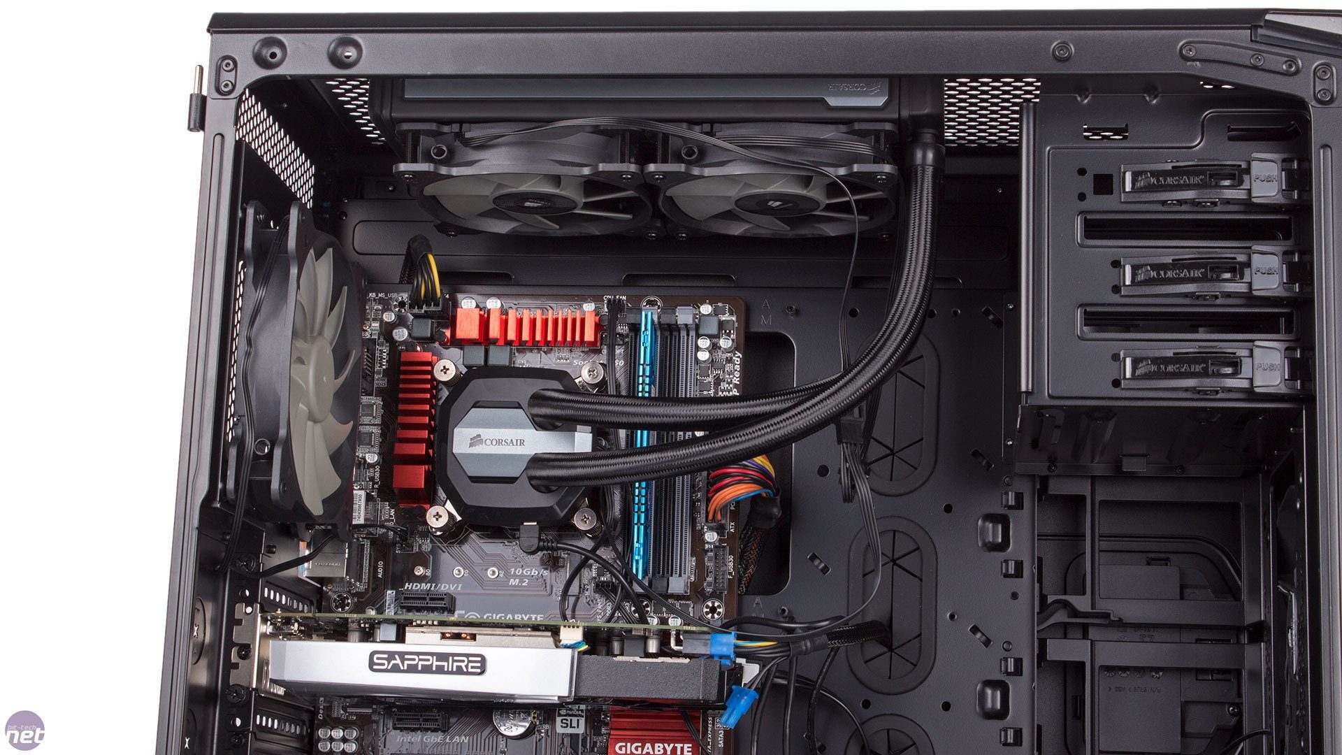

Bom meu Water Cooler tem um conector USB que e pra controlar o software Corsair Link e outro conector cabo splitter pra ligar no CPU FAN instalei como esta no manual! Sobre conectores pra fans minha placa-mãe ROG STRIX Z270E GAMING tem ate de mais isso não e problema e meu Gabinete tem controlador de FAN nele tmb. A velocidade da Bomba e do FANS eu controlo pelo software Corsair Link. Eu to achando boa as temp porque em IDLE e jogando na maior parte ele fica entre 50°c a 55°c e em jogos vai ate 60°c. Não esta bom?

Com relação ao verão aqui a onde moro no Mato Grosso e sempre quente! Sobre o processador ele ta trabalhando entre 45°c a 55°c em IDLE e em jogos as vezes ele chega a 60°c. Vou mexer mais um pouco no VCORE dele pra ver se baixo um pouco mais a temperatura. O meu H100i v2 esta instalado como na foto abaixo (a foto não e minha peguei na net). O seu esta assim tmb?

Cuidado para não baixar muito o VCore para não deixar o processador instável. Quando eu usei VCore 1.125 e 1.130, meu PC congelou no AIDA64. Se você quiser temperaturas ainda menores, talvez seja melhor aumentar as curvas dos fans do radiador pelo Q-Fan Control ou baixar o clock na BIOS.
Sim, o meu H105 está exatamente como na foto que você postou. Até pouco tempo atrás eu usava ele na frente, pois no meu gabinete antigo não era possível instalar o radiador parte de cima.
