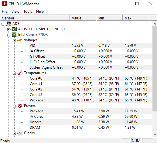

@Adenilson de Avila em idle não quer dizer muita coisa. Rode o AIDA64 com apenas CPU marcado por 5 minutos. Tire um print. Se não passar de 75ºC, rode com CPU e FPU marcado por 5 minutos e tire um print. Poste aqui.
Deixe o CPU-Z aberto e tire o print junto.
Qual é a sua configuração completa, gabinete, placa-mãe, vídeo, e cooler que está usando para a CPU.

@Contiusa obrigado por responder. Minha configuração esta na assinatura sera que não esta aparecendo?
Vou fazer o que você falou depois posto os print ai.

@Contiusa esta ai se fiz alguma coisa errado desculpa ai não sou expert em pc!
