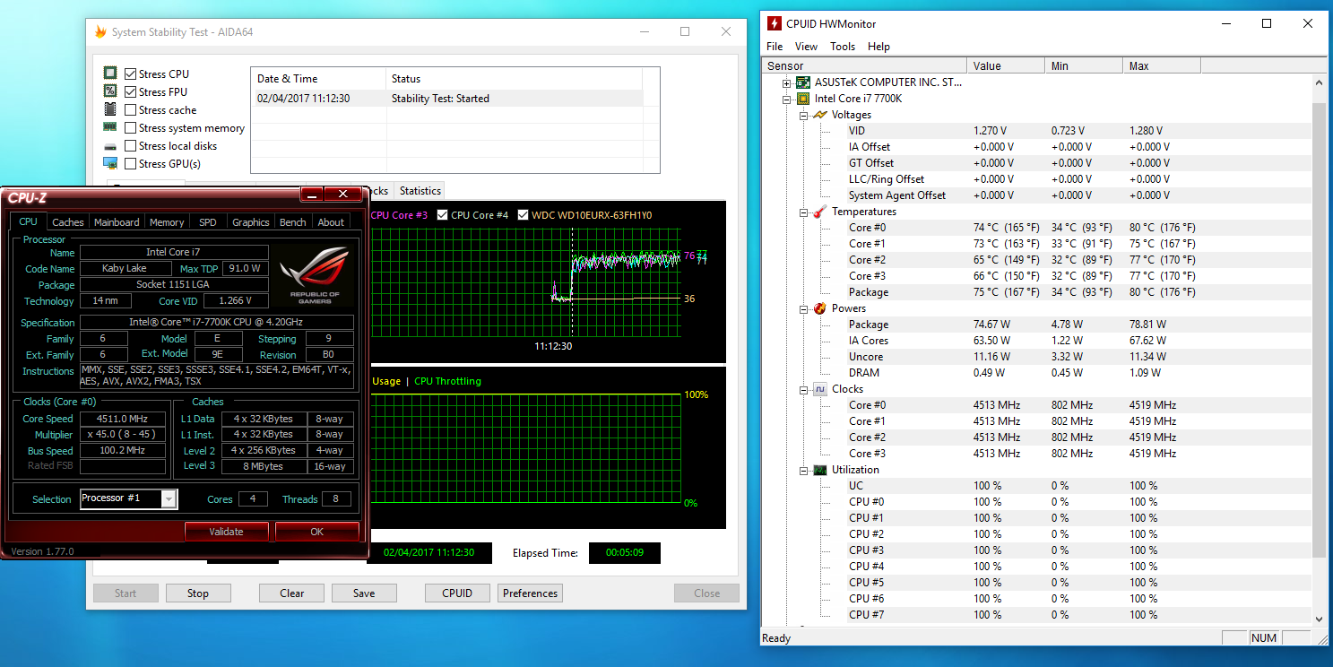

@Adenilson de Avila você precisa fazer isso com o HWmonitor e o CPU-Z aberto e tirar o print durante o teste, não depois de terminar. Isso é para a gente ver as temperaturas e o core voltage durante o teste.
Se puder repetir, pode até deixar o HWmontitor e o CPU-Z por cima da janela do AIDA, que não indica nada, apenas roda o teste.
Fiz besteira kkk vou fazer e  já posto !
adicionado 17 minutos depois
23 minutos atrás, Contiusa disse:
@Contiusa Vamos ver se fiz certo agora
@Adenilson de Avila cara, eu acho que está legal. Em jogos você não deve passar de 65-70º no máximo. O core voltage também está relativamente baixo nos 1.272V. Ele sobe acima disso? Porque às vezes ele dá uma variada.

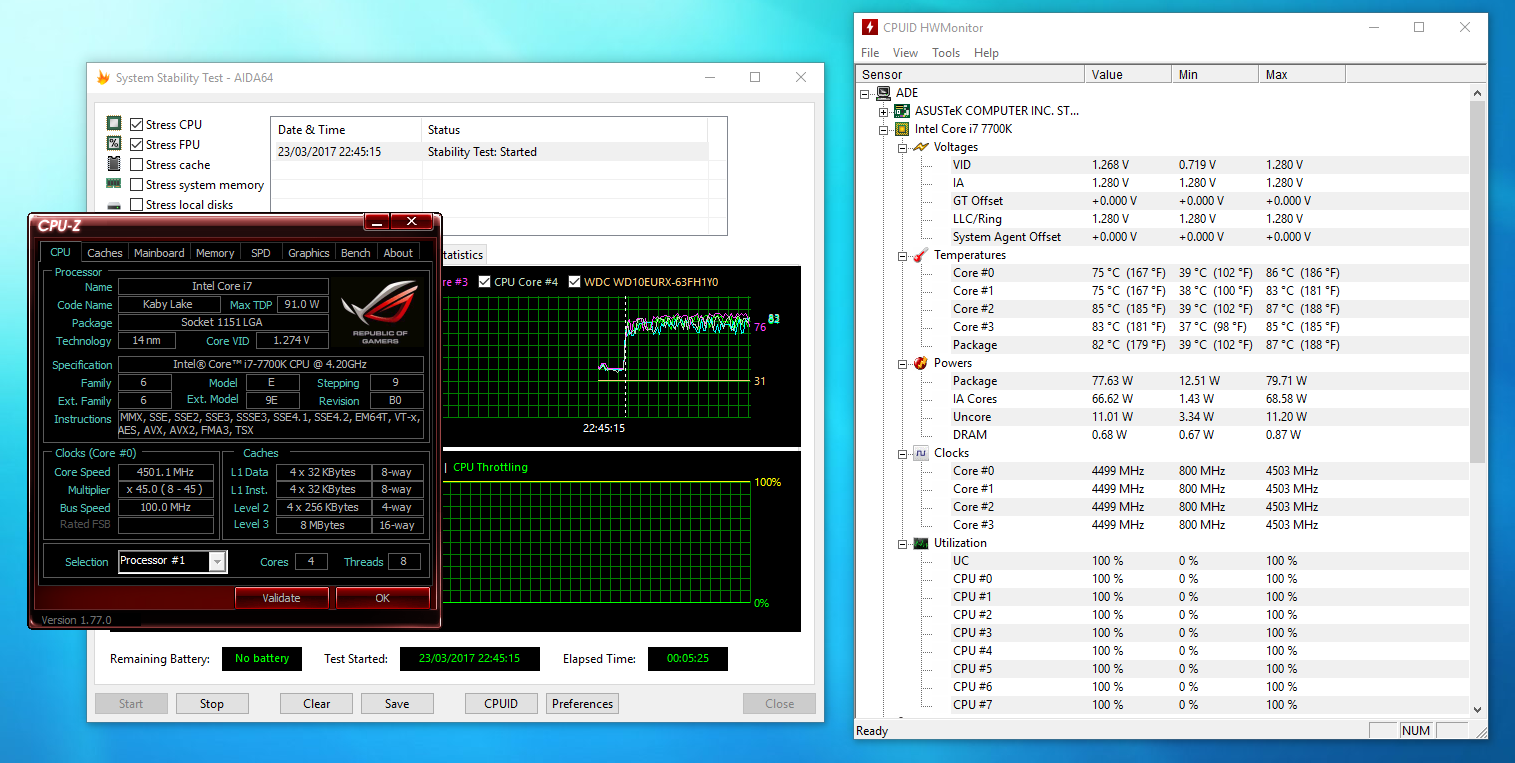

@Contiusa Mais no meu caso foi a 82c com XMP of, esta bom?
@Adenilson de Avila no teste de estresse? Mas no print que você me passou também está com máxima de 82ºC, então não mudou nada.
De qualquer forma, espere os fans chegarem, faz o push pull para dentro e coloque os outros fans no teto, para fora. Refaça o teste e veja como fica. Sem contar que em jogos fica bem mais frio do que com esse teste do AIDA com CPU e FPU.
14 minutos atrás, Contiusa disse:
@Contiusa Liguei o XMP e olha como ficou a temperatura.
@Adenilson de Avila deve ser porque o controlador de memória está embutido no processador. Teste depois que você arrumar os fans e veja como fica em jogos, que é o mais importante no seu caso, não? Se não passar de 70-75ºC com o XMP, está legal. Caso contrário, o H55 não é um water cooler muito forte.

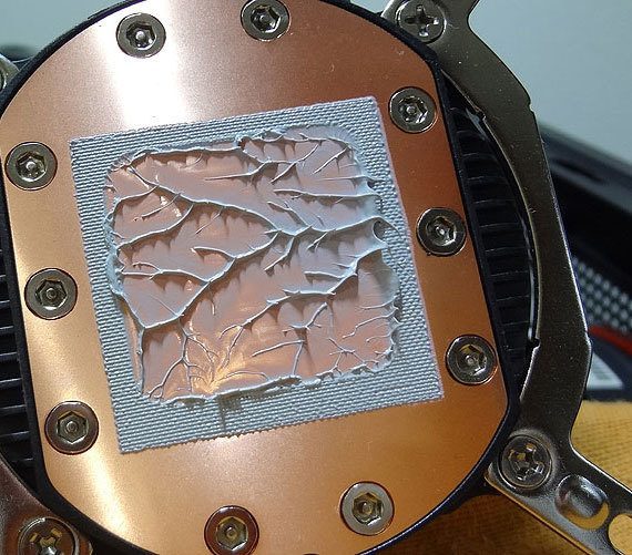

@Adenilson de Avila como está o rpm da bomba e dos fans? Tem uma foto do water cooler instalado? Você entende de montagem de water cooler ou está aprendendo? Testou antes se a bomba está rodando nos 3000rpm?
Se tudo estiver legal, você vai ter que tirar o bloco para ver se a pasta térmica espalhou direito. Tire uma foto do dissipador para a gente ver se espalhou direito (como na foto abaixo). Tem alguns casos de backplate frouxo nos WC da CoolIT. A pasta térmica não espalha direito. Está usando a pré-aplicada?
