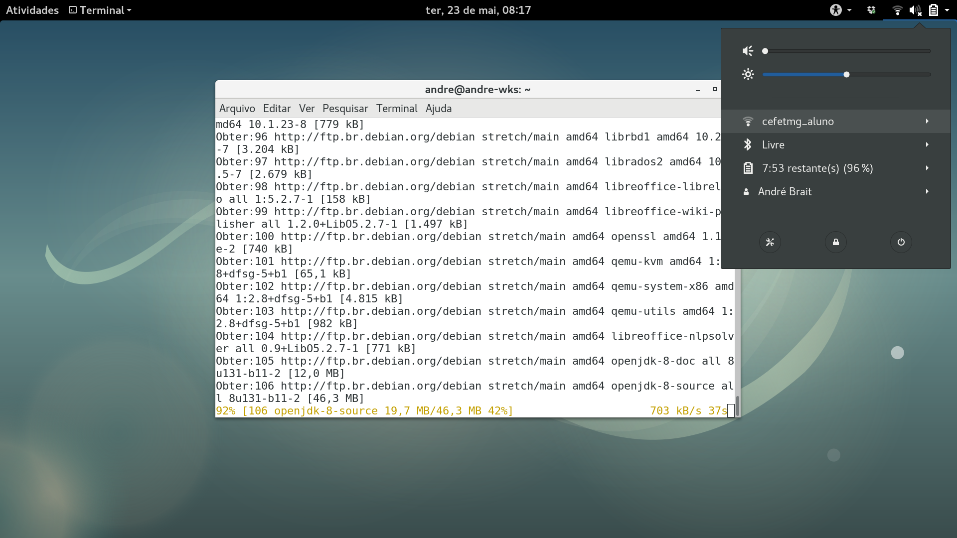

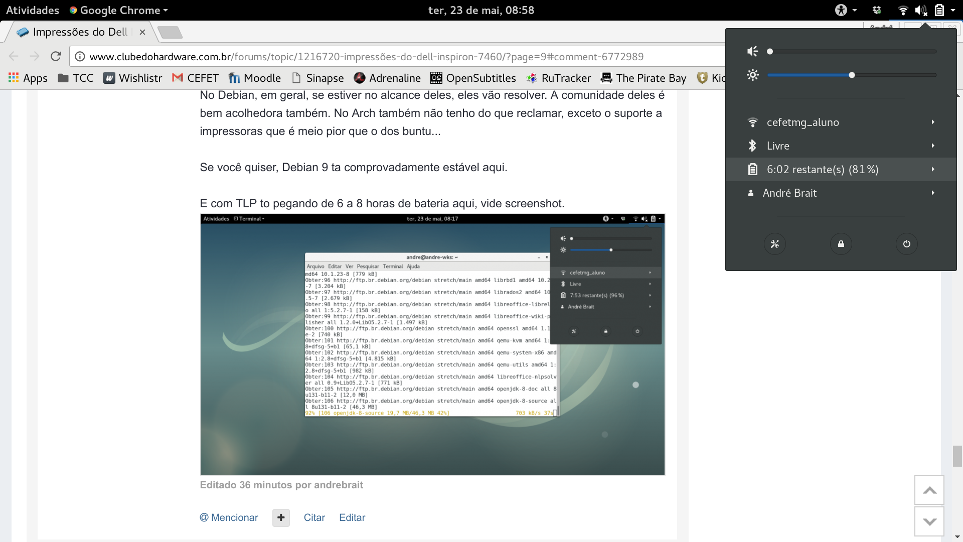

No Debian, em geral, se estiver no alcance deles, eles vão resolver. A comunidade deles é bem acolhedora também. No Arch também não tenho do que reclamar, exceto o suporte a impressoras que é meio pior que o dos buntu...
Se você quiser, Debian 9 ta comprovadamente estável aqui.
E com TLP to pegando de 6 a 8 horas de bateria aqui, vide screenshot.
Mesmo com o Chrome aberto e um bom tempo depois, a previsão ainda é de 6h :)
