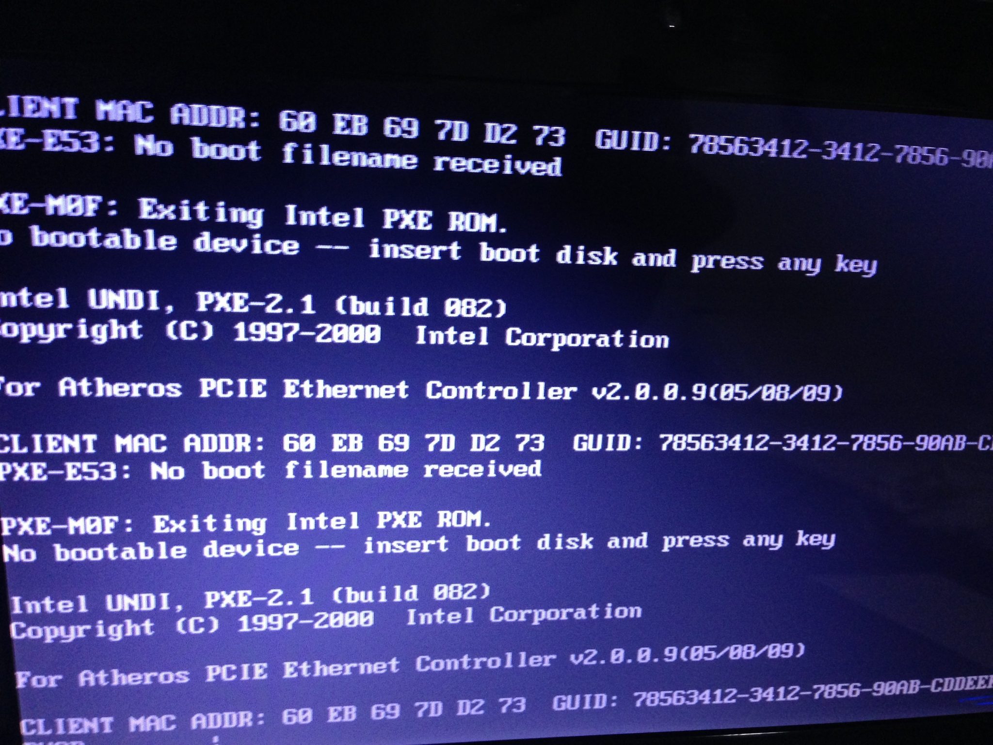

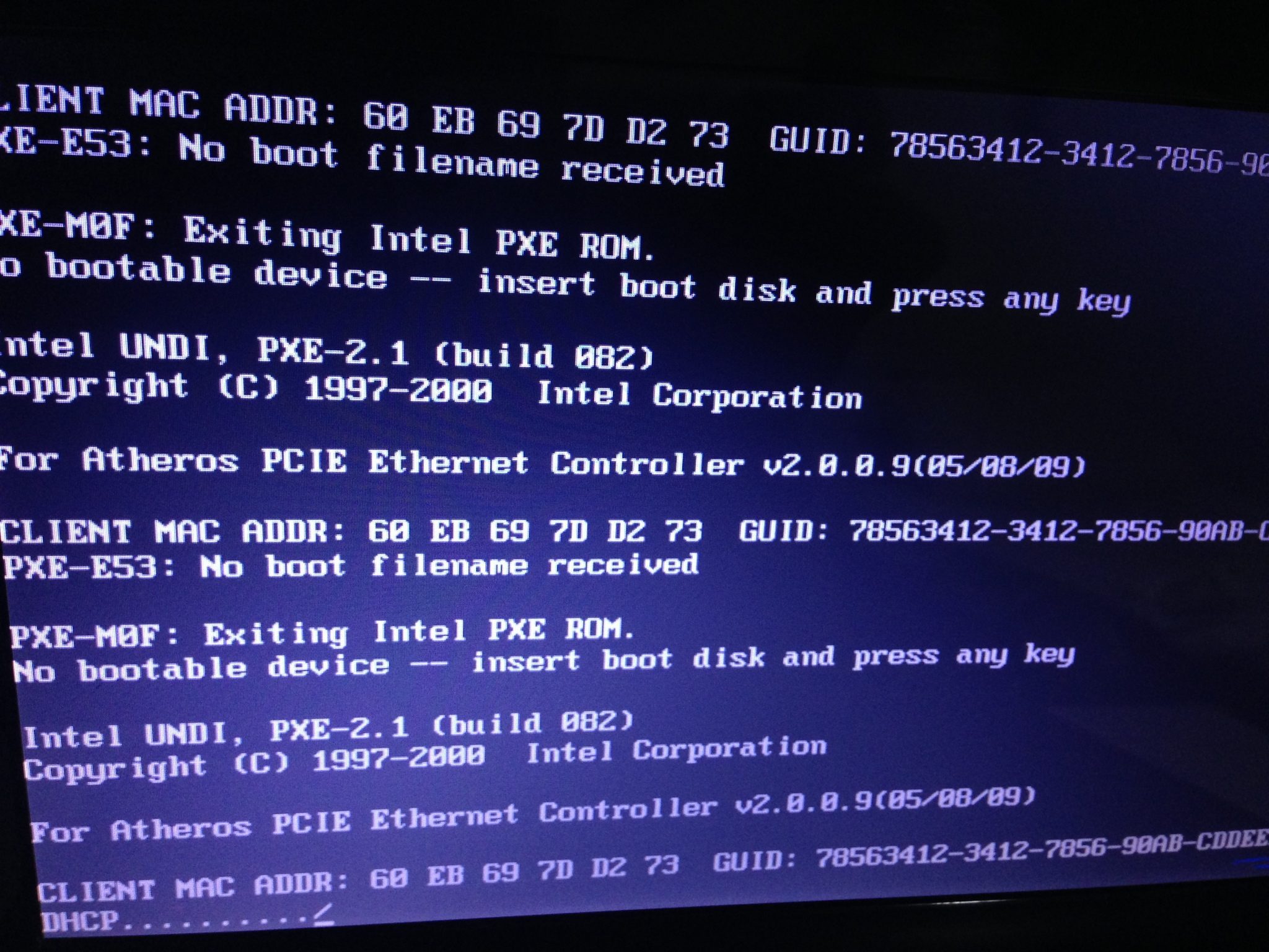

Estou tento um problema quando ligo o meu netbook, ele nao esta saindo dessa tela que estou mostrando atraves da tela, desconheco o que seja por isso necessito muito de ajuda.

Essa mensagem basicamente diz que o netbook esta tentando dar boot via PXE, que é um recurso integrado nas placas de rede e que permite carregar um sistema operacional via um servidor PXE em rede.
Teria 2 causas mais comuns para essa mensagem aparecer, ou a ordem de boot no BIOS configurado para dar boot em um dispositivo PXE antes do HD, ou o HD do note queimou e na falta de outro dispositivo bootavel, a BIOS esta tentando o boot via PXE.
@x John z Com o aparelho ligado, chegue um pouco perto dele e veja se escuta algum barulho agudo vindo de dentro, se a resposta for sim, então você vai precisar trocar de hd.
Além disso, vendo pelo erro que é apresentado na frase: "No bootable device -- insert boot disk and press any key" já dá para ter uma noção de que é o hd.
Peguei um notebook de um cliente assim uma vez e não teve jeito, é troca de hd quando tá batendo a agulha na lateral e não compensa arrumar o hd e colocar ele de volta, pois o problema irá voltar futuramente.
