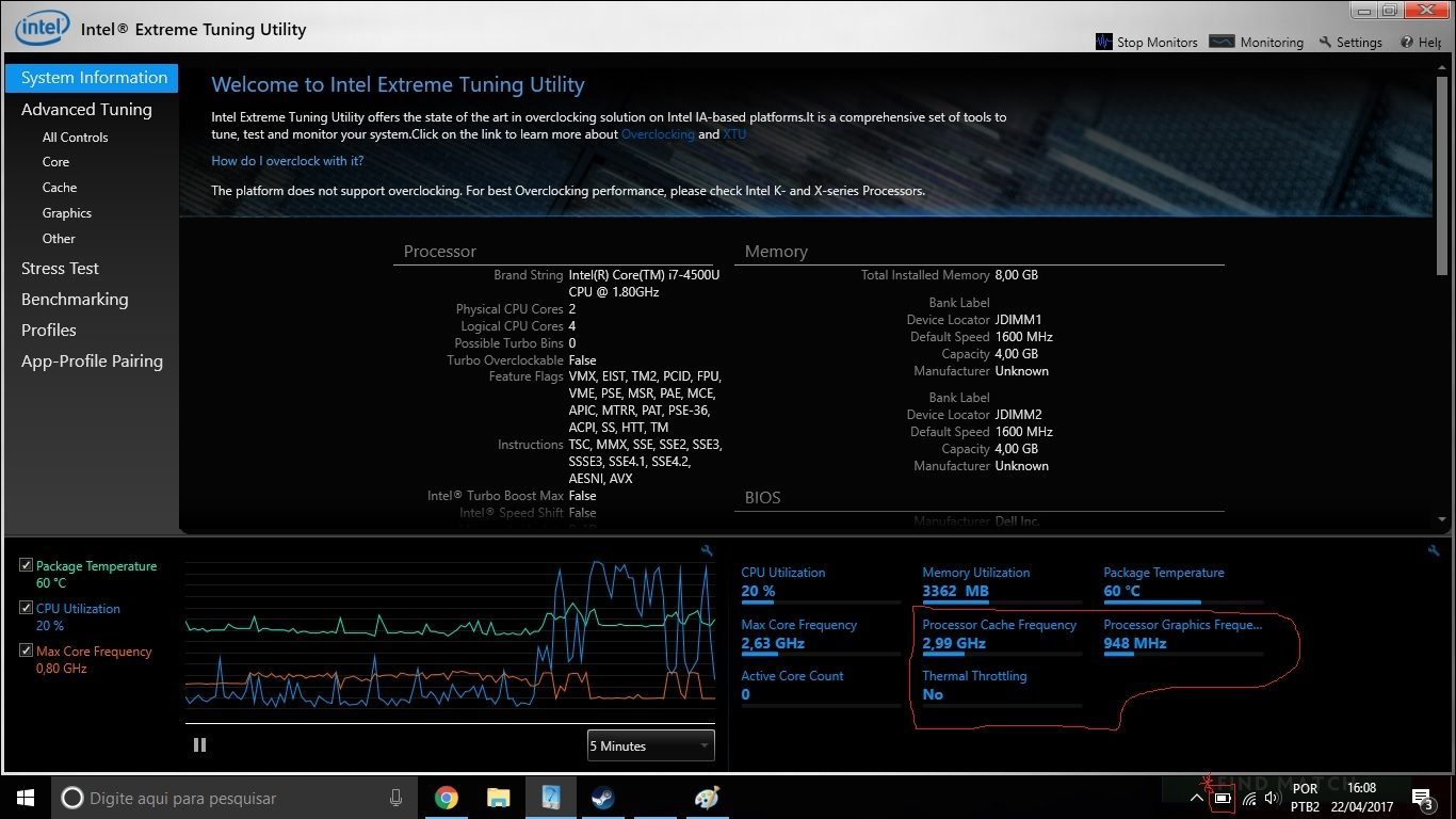

Baixei o aplicativo da Intel Extreme Tuning Utility e olha o que eu descobri:
* COM CARREGADOR CONECTADO
* SEM CARREGADOR CONECTADO58fbaa885e46e_semcarregadorrr.thumb.jpg.0e7789d8f0d3471663bdc055fabf259b.jpg
@Matheus Merlin interessante programa da Intel. Eu não conhecia.
Mas vai aqui a explicação sobre o que é o Thermal Throttling:
http://www.dicasparacomputador.com/thermal-throttling-que-como-funciona
Então, amigo, considerando até que nas imagens acima a temperatura do processador tá ok e o recurso só entra em ação com o carregador ligado, imagino mesmo ser alguma configuração da BIOS.
De todo modo, como em modo de bateria o processador tende a naturalmente trabalhar com clocks menores e por isso diminui a chance de "queimar" por alta temperatura, o Throttling não entra em ação.
Dá uma olhada nas configurações dá BIOS. Tenta setar elas todas no default.
 Uma outra opção é fazer uma limpeza interna do note e trocar pasta térmica, antes de começar a acreditar em defeito.
