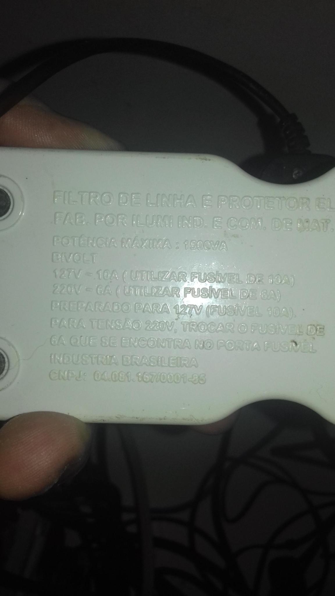

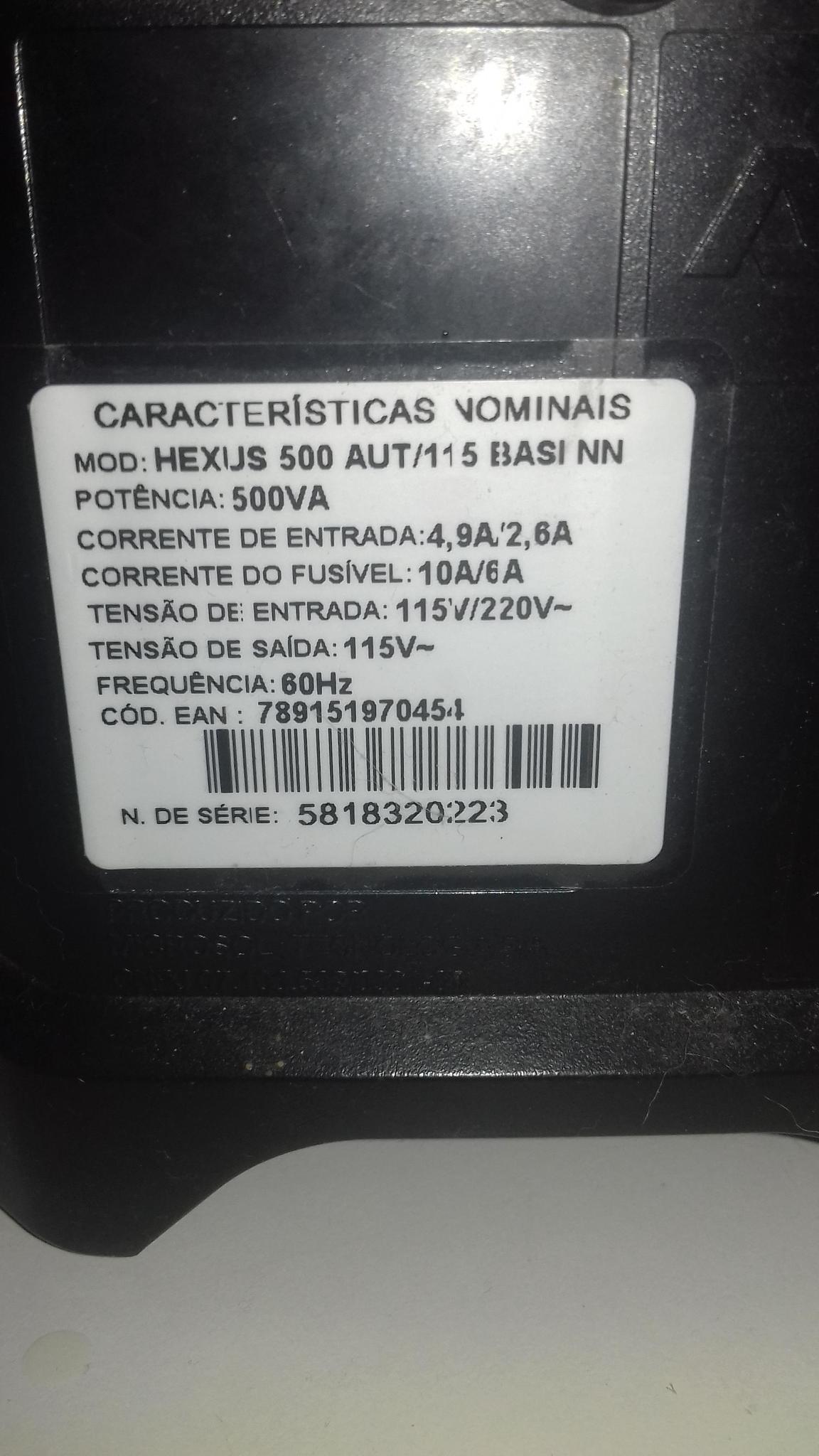

20170601_115027.thumb.jpg.97b29c95a58e82516e878b95aab944bf.jpg20170601_114821.thumb.jpg.a46c222be2ef0da5d8ca83f86ab86bda.jpgBom dia a todos,depois de um bom tempo finalmente consegui comprar um pc legal mas estou com medo de cometer algum erro ao ligar ele http://www.pichau.com.br/computadores/pichau-gamer/computador-pichau-gamer-i7-7700-gigabyte-gtx-1080-windforce-oc-8gb-8gb-ram-hd-1tb-600w-spec-alpha esse séria o pc que eu comprei mas estou inseguro se deveria ligar ele no estabilizador ou direto no filtro de linha,meu filtro de linha é bivolt com potência máxima de 1500 va da ilumi minha dúvida é:se é seguro ligar o pc direto nesse filtro de linha ou utilizo meu estabilizador de 500 va pra ligar ele antes sou leigo no assunto quem puder dar aquela força eu ficaria muito agradecido!

Usam porque não sabem o que estão fazendo. Isso é resultado de uma lavagem cerebral feita por uma antiga (e falida) marca de estabilizadores, principalmente aí no Nordeste.
Estabilizador não serve pra nada e nem é essencial. Eles, assim como os módulos isoladores e os nobreaks baratos (entenda como "batato" qualquer um que custe menos de 1500 reais), são altamente prejudiciais e danosos para seus equipamentos.

Foi uma coisa cultural, de quando o PC se tornou algo doméstico.. Criou-se a cultura de que estabilizador, era uma proteção ao PC, principalmente aqui no Brasil, aonde temos distribuição precária de energia, em muitos lugares.. Meio que virava um "elemento de sacrifício", caso algo desse muio errado, com a energia..
Hoje é inútil mesmo..
Gente muito obrigado pelas dicas,não vou usar mais o estabilizador o meu filtro de linha é bom? Se não for estou disposto a gastar um pouco mais pra comprar um melhor.

NUNCA ligue PC em estabilizadores.
Apenas complementando: NUNCA ligue NADA em estabilizadores.
