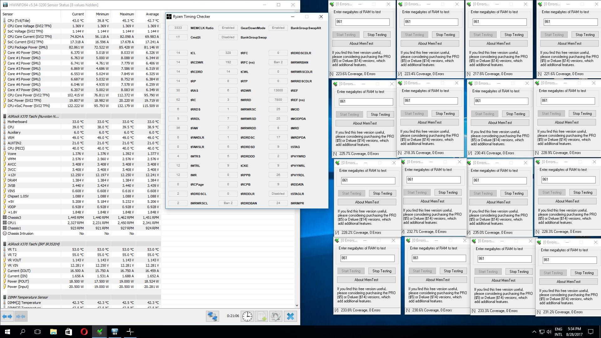

@Alexsandro Torres Talvez ajudaria sim cara, eu estou testando algumas coisas que achei em outro fórum sobre os Sub-Timings das memórias com processadores Ryzen.
Consegui levar minhas memórias que são 3.200 Mhz CL15 Stock XMP para 3.333 CL14 e o ganho de desempenho nas memórias foi ótimo.
A única coisa ruim é que, esses sub-timings que encontrei foram testados por um cara que conseguiu "ditar" alguns timings que funcionam apenas em memórias com IC Samsung B-Die, normalmente encontrados em memórias com alta frequência XMP padrão.
Se eu conseguir aprender alguma outra coisa desse tópico (Tem mais de 2.600 páginas...) tento postar algo aqui.
Para quem estiver interessado em dar uma olhada: http://www.overclock.net/t/1624603/rog-crosshair-vi-overclocking-thread
Sim, é "específico" para a Asus C6H, mas eles já tem um desenvolvimento a respeito de timings e sub-timings das memórias bem avançado.

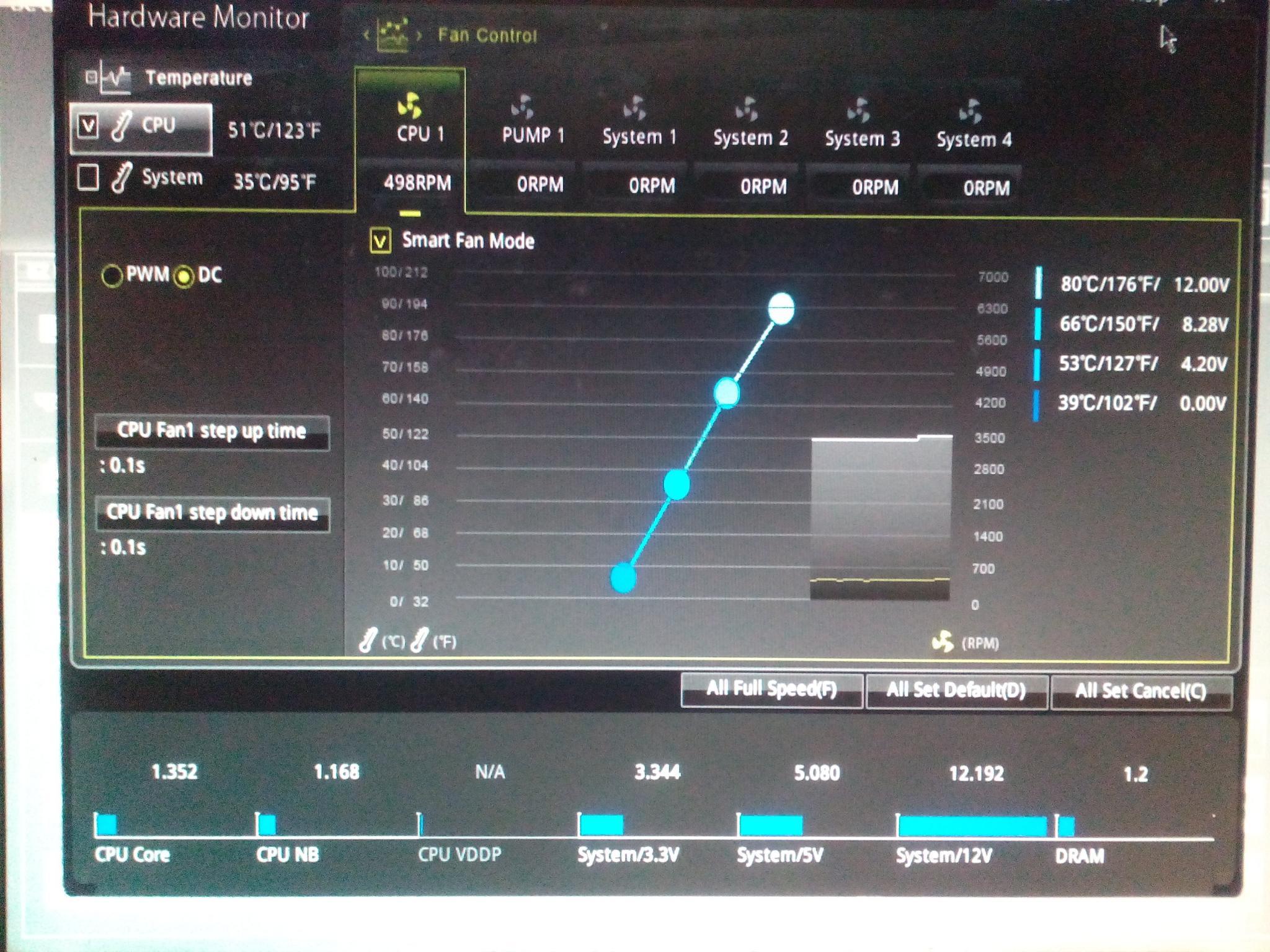

Boa noite,
Notei que ao fazer overclock pelo BIOS, os recursos de economia de energia (baixar clock e tensão em idle) são desativados automaticamente, exceto quando faço overclock pelo Ryzen Master (que não sou muito fã). Comprovei isso também em fóruns que andei lendo pela internet.
Alguém sabe como fazer o processador manter os recursos de economia de energia em idle mesmo com o.c. pelo BIOS?
Pergunto isso pois deixo meu computador ligado praticamente o dia todo, e não queria que ele ficasse consumindo energia em excesso enquanto estivesse em idle, pois impactaria negativamente na minha conta de energia ao final do mês.

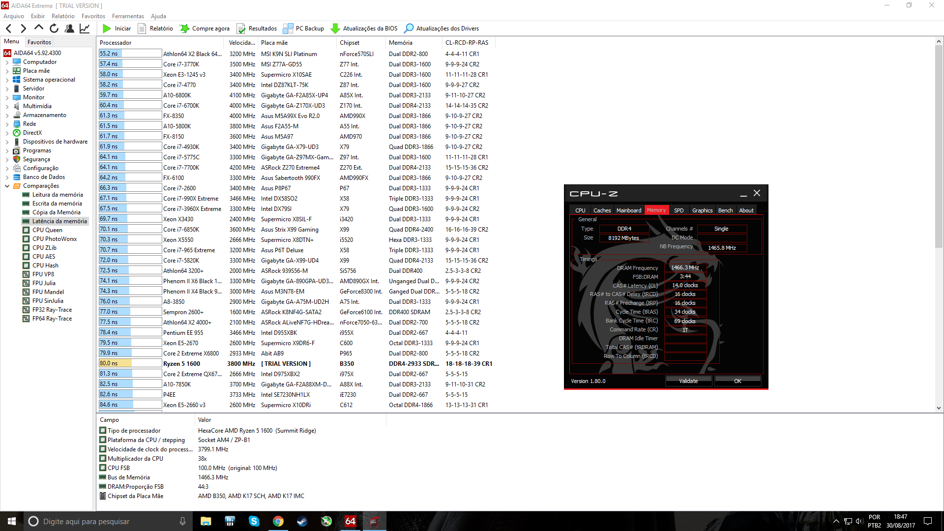

@Nishijima_filho  @Atretador
vocês conseguem me dizer porque eu diminui os timmings na BIOS mas mesmo assim o AIDA me mostra outro timming? E porque mesmo depois de tirar do AUTO os timming e diminuir as latências mesmo assim nao houve ganho?
Desde já valeu!

@Veloria Você pode ver se a sua placa-mãe tem opções de "P-States". Em algumas placas mãe você consegue fazer Overclock por P-States e alterar a frequência mínima do processador no modo Ryzen de Energia para 50%. Seu clock e voltagens irão cair em Idle, mas não como em stock. Infelizmente também não sei te confirmar se isso irá funcionar em qualquer outra placa-mãe (na X370 Taichi funciona).
Em outra página, você não tem problemas em rodar o processador com o clock travado. O processador só irá realmente utilizar a energia quando necessário. Apesar das temperaturas em Idle ficarem mais altas, a diferença com uma refrigeração boa não deve ser tão grande. Mas se energia e temperaturas são uma preocupação, eu diminuiria o over para 3.8 e testaria com 1.25~1.27 de Vcore.
@Alexsandro Torres Timings é algo complicado mesmo. E outra, os processadores Ryzen e alguns outros tem uma coisa que chama Advanced Memory Training. Isso irá pegar as latências que você tentou utilizar e testar as mesmas, se a placa-mãe detectar que isso não vai funcionar, ela "reseta" as configurações ou colocam mais próximas de algo que funciona.
Você pode desabilitar o Memory Training em sua BIOS, porém se as latências que colocou não passaram no Memory Training, você terá problemas e provavelmente não conseguirá dar POST, tendo que dar Clear CMOS.

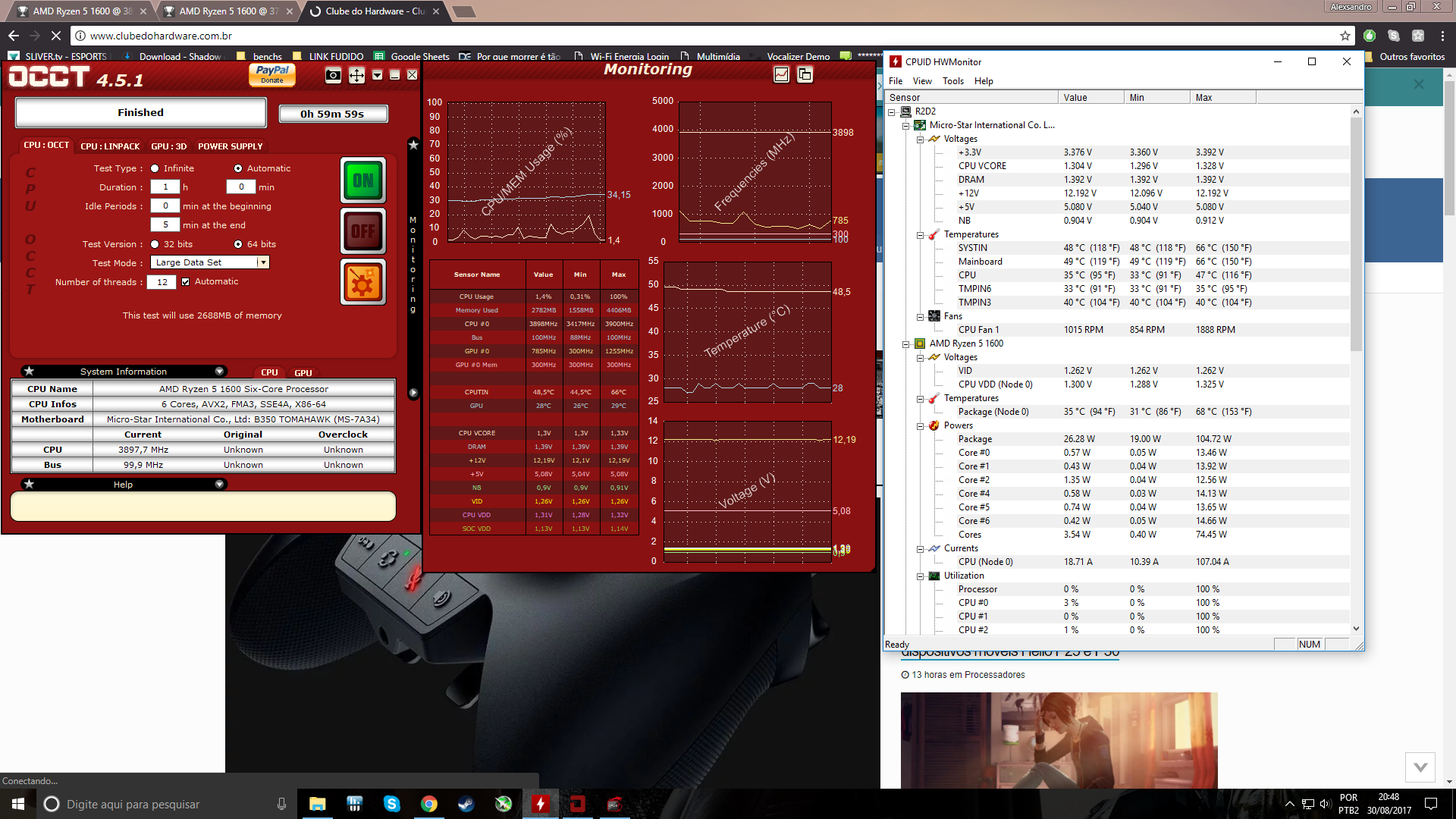

A configuração foi a seguinte:
Ai Overclock Tuner: [D.O.C.P.]
Memory Frequency: [DDR4-2666MHz]
CPU Core Ratio: [38.00]
VDDCR CPU Voltage: [Offset mode]
VDDCR CPU Offset Voltage: [0.13125] (para obter máxima CPU Core Voltage = 1.318)
VDDCR SOC Voltage: [Auto]
VDDCR CPU Load Line Calibration: [Medium]
VDDCR SOC Load Line Calibration: [Auto]
Foi muito fácil aumentar para 2666 MHz e o computador funcionou normal. Fiz vários testes Small FFTs com Prime95 (v29.1) e com o RealBench por mais de duas horas e tudo funcionou muito bem. Mas não consegui fazer mais nadas com a memórias além disso.
Decepcionado com o OC capenga das memórias decidi subir o clock da CPU para 3.9 GHz.
A configuração que ficou estável foi a seguinte:
Memory Frequency: [DDR4-2400MHz]
CPU Core Ratio: [39.00]
VDDCR CPU Offset Voltage: [0.17500] (para obter máxima CPU Core Voltage = 1.362)
VDDCR SOC Voltage: [Offset mode]
VDDCR SOC Offset Voltage: [0.10000] (para obter máxima VDDCR SOC Voltage = 1.006)
VDDCR CPU Load Line Calibration: [High]
VDDCR SOC Load Line Calibration: [Regular]
Fiz somente somente testes Small FFTs de 30 minutos com Prime95 (v29.1) por enquanto.
A imagem abaixo mostra os resultados.
Gostaria que você comentasse os valores das temperaturas e das tensões obtidas nesse teste. Esse valores estão aceitáveis para 3.9 GHz? E o vdroop? Alguma sugestão? Faz tanta diferença assim subir de 3.8 GHz para 3.9 GHz? Compensa o aumento da temperatura e da tensão?
Abraço a todos.

@Achimed Sinceramente 78C para 3.9 Ghz não acho que compensa, muita temperatura.
Uma coisa que vi, é que na maioria das placas mãe para os Ryzen as Voltagens de Vcore que são mais cabíveis são as da própria placa, e não a SVI2 TFN.
Isso pode significar que, sua placa-mãe está alimentando seu processador com coisa de 1.425V para manter esses 3.9 Ghz, mesmo com os valores mostrados.
Eu mesmo acabei desanimando de manter em 3.9 Ghz depois que vi isso, meu LLC estava compensando o chip por ser mais power hungry que o normal e alimentando ele com coisa de 1.39~1.40V para manter os 3.9 Ghz, e não estava exatamente estável... Alguns testes que rodei apresentaram problemas, por exemplo, o Prime no modo custom utilizando 12GB de ram. Que seria um teste um pouco mais absurdo, mas pode acontecer como edito vídeos as vezes.
Em 3.9 Ghz com essas configurações de Prime ou um dos Workers paravam em menos de 15 minutos, ou o sistema reiniciava.
Andei lendo muitas coisas a respeito disso, e vários usuários testam com mais de um programa para verificar estabilidade.
De todas as formas, recomendaria diminuir seu over para 3.8 Ghz, que havia conseguido algo mais aceitável em termos de tensão e temperaturas.

@Nishijima_filho Fiz outro upgrade na refrigeração do meu gabinete. Substitui o Fan original do meu H60 por dois MasterFan Pro 120 Air Pressure (sistema push-pull) e instalei mais dois MasterFan Pro 120 Air FLow. Esse sistema de refrigeração ficou bem eficiente nos testes que fiz a temperatura não passou de 67ºC.
Minha configuração agora está CPU [email protected] e memórias @2666MHz.
A imagem abaixo mostra os resultados de um teste de estabilidade de 1 hora com RealBench. A temperatura da CPU atingiu 67.4ºC e CPU Vcore máximo 1.369~1.375. E, como você mencionou, a tensão máxima de saída da MB foi de 1.406~1.428. Por outro lado as temperaturas das VRMs ficaram muito boas (57ºC). Como esse teste estressa o sistema todo, me chamou a atenção a temperatura da placa de vídeo (64ºC).
Um outro teste que fiz foi utilizando o Handbrake. Na verdade não foi um teste, foi uma tarefa que estava pendente. Montei esse computador para fazer esse tipo de tarefa. Renderizei cinco vídeos das férias passadas. O tempo foi de quase 1h50m. A imagem abaixo mostra os resultados. Fiquei muito satisfeito com o desempenho do computador.
A temperatura da CPU atingiu 66ºC e CPU Vcore máximo 1.356~1.369. A tensão máxima de saída da MB foi de 1.417. Aas temperaturas das VRMs ficaram muito boas (57ºC).
Vou tentar manter este OC por mais uns dias. SE permanecer estável fazendo as tarefas minhas do mundo real. vou tentar subir para 4.0GHz.
A única coisa que ainda me incomoda é não conseguir subir as memórias para além de 2666 MHz.
Abraço a todos.
@Achimed Boa temperatura e tensão dentro do normal para essa frequência, muito bom!
Uma dica é verificar se os seus VRMs realmente estão nessas temperaturas que cita, você pode colocar o dedo sobre o dissipador do VRM, não aplique muita pressão, apenas o suficiente para sentir a temperatura. Se for quente, mas suportável, deve estar dentro dos 57~60C que citou, caso não conseguir manter o dedo, as temperaturas estão mais altas que os leitores reportam.
Faça isso apenas caso quiser ter certeza que seus VRMs não estão cozinhando pra entregar esses quase 1.4v no processador.
Quanto as memórias, você pode tentar aumentar seu SOC para algo como 1.13~1.15 e as memórias para 1.37V. (Creio que suas memórias são chips Hynix, não sei bem quanto elas aguentam com folga, mas .02mv não deve causar problemas) Tente colocar as memórias em clock mais alto assim, se ainda não funcionar, volte nas configurações que está utilizando agora.

Porque não faz OC via bios diretamente? Aqui eu deixo o Cool'n'quit (por padrão, ao fazer OC ele é desativado)ligado + plano balanceado da AMD, assim ele reduz o clock quando não estiver em uso.
Sim, faço. Só que eu queria deixar o comportamento do Ryzen em overclock, o mais parecido possível com seu comportamento original. Não me agrada ver que estou gastando energia be aquecendo o interior do gabinete a toa.
Não achei a opção Cool 'n' Quiet no BIOS. Acho que a ASUS dá outro nome ou não tem.
Estou tentando algo, mas não consigo nem deixar a 3.8GHz estável. Estou quase desistindo de overclock nesta máquina aqui.
Você acha que estarei desperdiçando muito potencial da minha CPU e da minha refrigeração se eu apenas deixar a DRAM com um "suposto overclock" (D.O.C.P. 2933MHz)?
