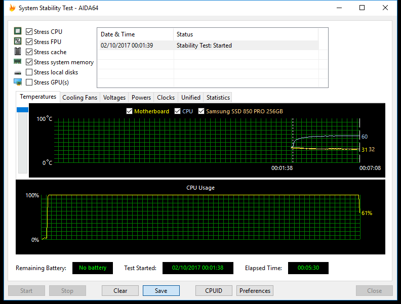

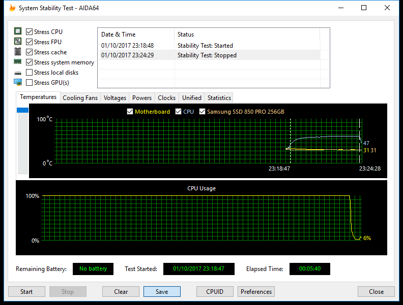

@Achimed Acho que está tudo dentro do normal com as imagens que colocou. Como está o ruído com esses fans que você está usando?
@Nishijima_filho As Fans são bem silenciosas abaixo de 2000 rpm. Quando a maquina está sem OC elas não passam de 1500 rpm. Mas quando uso OC e renderizo vídeos elas atingem o máximo de 2800 rpm (aparece na imagem que mandei no meu último post). Quando termina a renderização, depois de 10 segundos elas voltam para baixo de 2000 rpm e fica tudo no silêncio de novo. Geralmente, coloco para renderizar e vou fazer outra coisa, (lavar louça, cuidar das crianças, hehehe). Gostei muito desses CoolerMaster PRO 120. Eles vem com jumper de velocidade. Coloquei 2 Air Pressure na frente (em modo Performance) para resfriar HD e vai até a placa de video e resfria bem a placa-mãe (as VMRs). Coloquei dois Air Flow (em modo silence) em cima do gabinete, e mais dois no radiador do meu Corsair H60 (em modo Performance). Acredito que estou bem de temperatura. Estou né? Você acha que está bem assim? Viu as temperaturas lá no meu último post? Vamos ver como o sistema de refrigeração vai se comportar no verão.

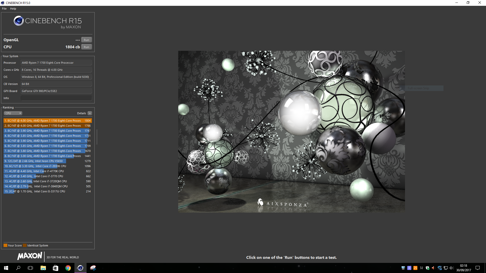

Bem, fiquei um pouco inativo, meio que havia encontrado algo que eu estava satisfeito...por hora.
Acabei adquirindo novos fans também, coloquei 2 kits da Corsair ML140 fazendo push/pull no meu H110i, e decidi tentar aumentar um pouco o OC.
Consegui estabilizar o over novamente a 3.9 Ghz/1.376 (1.38V na BIOS com LLC3). https://valid.x86.fr/zf9vlq
Após 19 horas de Prime, não passou de 63.1C. (Com os fans stock do cooler chegava aos 70 em modo silencioso)
Dessa vez eu consegui empurrar a 4 Ghz também (agora com as memórias a 3.200 Mhz CL14), com LLC1 a 1.425V, mas não ficava estável para programas de stress. Em benchmark eu consegui rodar o Cinebench diversas vezes, e consegui 1.804 pontos.
A pontuação de 1.766 foi com as memórias em stock (2133).
