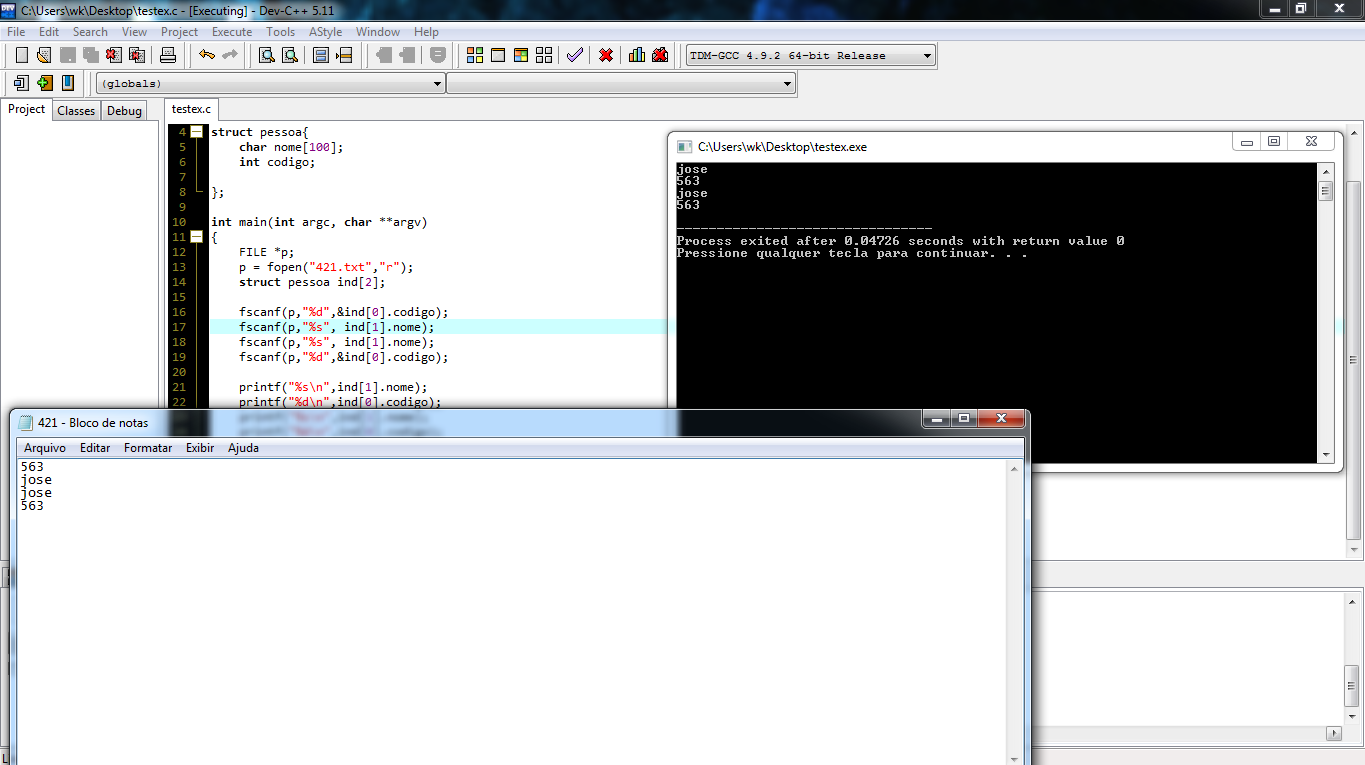

#include <stdlib.h>
#include <string.h>
#include <stdio.h>
struct pessoa{
	char nome[100];
	int codigo;
int main(int argc, char **argv)
	FILE *p;
	p = fopen("421.txt","r");
	struct pessoa ind[2];
	fscanf(p,"%d",&ind[0].codigo);
	fscanf(p,"%s", ind[0].nome);
	fscanf(p,"%s", ind[1].nome);
	fscanf(p,"%d",&ind[1].codigo);
	printf("%s\n",ind[0].nome);
	printf("%d\n",ind[0].codigo);
	printf("%s\n",ind[1].nome);
	printf("%d\n",ind[1].codigo);
	fclose(p);
	return 0;

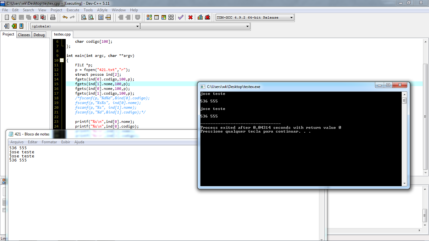

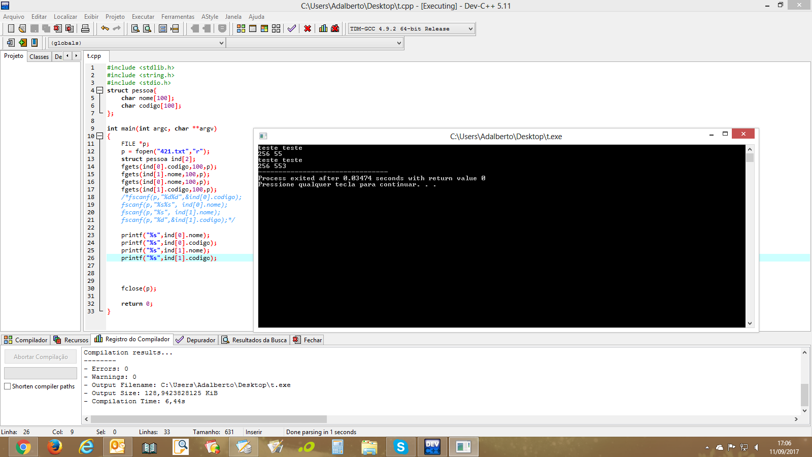

@bartolomeu kuma
#include <stdlib.h>
#include <string.h>
#include <stdio.h>
struct pessoa{
	char nome[100];
	char codigo[100];
	FILE *p;
	fgets(ind[0].codigo,100,p);
	fgets(ind[1].nome,100,p);
	fgets(ind[0].nome,100,p);
	fgets(ind[1].codigo,100,p);
	/*fscanf(p,"%d%d",&ind[0].codigo);
	fscanf(p,"%s%s", ind[0].nome);
	fscanf(p,"%d",&ind[1].codigo);*/
	printf("%s\n",ind[0].codigo);
	printf("%s\n",ind[1].codigo);
	fclose(p);
	return 0;
vocês tão tendo problema porque ao ler dados do arquivo estão lendo o \n junto com o string. É o mesmo problema que vocês tem quando tentam ler 2 chars por teclado, ou 2 strings.... Lixo no buffer hsheushehe
adicionado 0 minutos depois
Se quiserem saber o por quê é só dizer.
Sim... exato. Mas é o \n que tá no arquivo que ta causando erros de leitura não o extra que você colocou depois do %s
O arquivo ta assim:
qualquer editor pode lhe dizer o que há... ativando a opção para mostrar SHOW END OF LINE
Dai você pode ver:
Se usar fgets vai dar erros.
