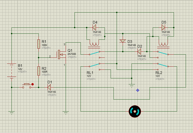

Olá, gostaria de tirar uma dúvida, se alguém por acaso teria alguma ideia para me ajudar.
Gostaria de uma ideia para que consiga controlar um motor com um botão que gera um pulso enquanto é pressionado, e que, a cada vez que eu aperte esse botão, eu tenha a polaridade invertida. Na prática, cada vez que eu manter o botão acionado, o motor iria girar em um sentido, posteriormente para o outro.
Alguém tem alguma ideia?
Obs.: Seria para uso em um veículo, ou seja, 12V.

Sim, da pra fazer com relés, transistores ou circuitos integrados são muitas as possibilidades. Mas...

Uma sugestão mais básica seria montar algo somente com relés.
Agora se entende algo sobre eletrônica um flip flop com 555 e dois relés vai funcionar muito bem.

Existem os famosos relés finder, mas os que já vi são para 110/220V, nunca vi de 12V.
Uma solução que pode te resolver o problema é um relé de farol alto, era muito usado nos carros antigos. Talvez encontre em desmanches, ferro velho ou algo do tipo, nos carros novos não tem.
Já vi um relé com trava mecânica. Tem tipo uma rodinha com dentes. A cada pulso dá uma giradinha, não volta e alterna os contatos. Deve ser o tal de farol alto que @Mestre88 falou. De repente existe algum com 2 polos reversíveis. O mais próximo que achei no google imagens...
Deduzi pela simbologia ... não vi por dentro
Sim, o relé de farol alto tem somente um contato reversível, mas nada impede que ligue um segundo relé nele. O importante é aproveitar a função flip flop que é dada pela engrenagem.

Poderia utilizar um microcontrolar pic e dois reles, ou ainda uma caixinha pronta, de trava elétrica.

A parte mecânica já está pronta sim. Mas o kit vem com um controle remoto pra acionamento, desses de portão, e eu estou justamente tentando fazer funcionar em um botão no painel. Na verdade já estou fazendo o serviço, usando um rele de farol por ser mais robusto pra usar no veículo, como o Mestre88 já tinha dito. Também misturei com uma ponte um pouco diferente da que o Tito Fisher postou, pois eu preciso que a rotação pare quando solto o botão. Depois de pronto eu retorno resultados, obrigado mais uma vez.
