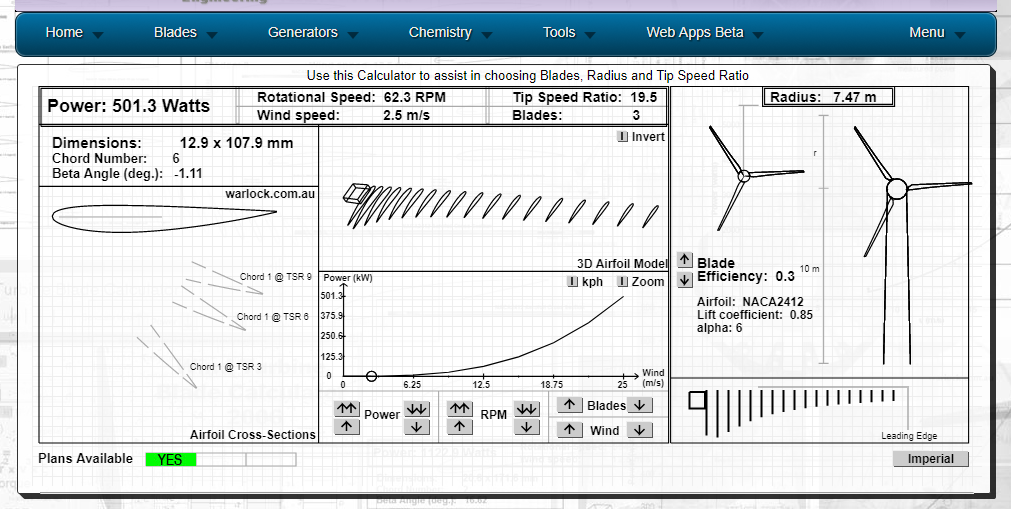

Esta simulação está melhor:
7.47 metros para cada pá para poder gerar 500 watts :D:D kkk
O software não permitiu velocidade maior que 62.3 RPM nesta potência e com estes ventos de 10Km hora, ventos normais.
O site é interessante, pois uma vez configurada você faz o pedido e o pessoal fabrica as pás do gerador.
Pelo jeito, se quiser gerar 500 watts com ventos de praia, terá que montar uma torre de moinho kkk
Não vai ter como escapar.
7.47 metros para cada pá vai ficar gigante kkk

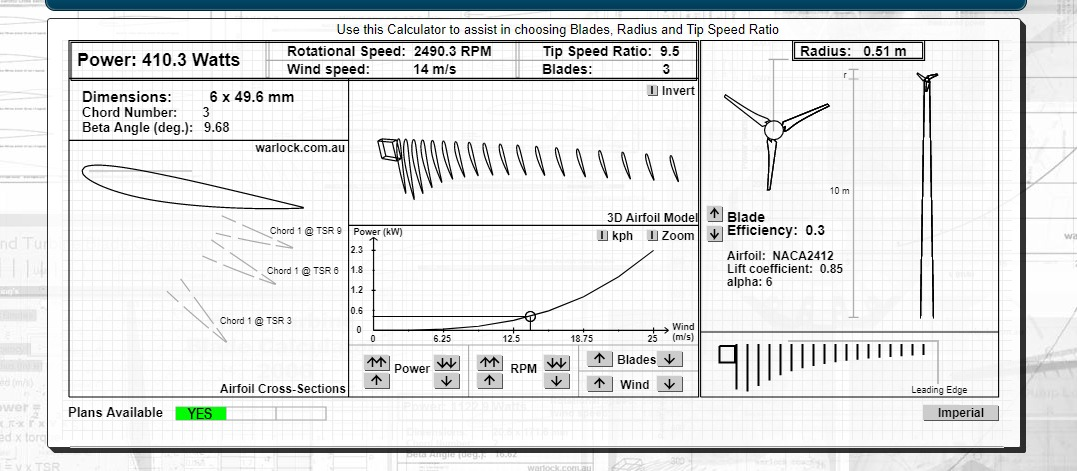

As pás só ficam com 62 centímetros para 500 watts, se os ventos forem de 12 metros por segundo e rotação em 600 RPM. Só que ventos assim são ventos de vendaval. Quase um tornado :D:D
Com postes altos (muiiiiiiito altos) consegue-se ventos mais fortes, mas o investimento só vale a pena onde venta bastante.

Eu estava conversando com um amigo aqui:
Os geradores eólicos que aproveitam ventos lentos de 2.5 metros por segundo, tem que ter hélices grandes. Isso já sabemos.
Eu coloquei naquele site lá e para uns 20 watts deu hélices de 1.5 metros. 20 watts em ventos fracos de 2.5 metros por segundo.
Daí se instalar umas 25 unidades num terrando razoável, já alcança os 25 watts.

Este gerador eólico aí do mercado livre precisa de ventos de 14 metros por segundo para alcançar os 450 watts. Eu vi lá no site do fabricante.
Muito provavelmente atinja os 450 watts naquela rotação de 2000 a 2500 RPM, onde o peso no eixo fica menor que 50 quilos para potências desta ordem.
No Piauí que é um dos lugares que mais venta no brasil, você consegue ventos de até 12 metros por segundo. Já é considerado ventos fortes.
Veja no anúncio que vendeu 68 unidades daquele gerador.
Observe também o preço:D
Devido a raridade dos ventos fortes, acredito que muito mais da metade daquele pessoal que comprou o gerador, não está conseguindo gerar nem 30 watts:tw_bawling:.
Por este preço painel solar seria bem mais eficiente. Pelo menos nos locais de poucos ventos.
Esta simulação abaixo está mais próxima da realidade do gerador lá do mercado livre:
image.thumb.png.01c84d35baad7679fac578a3beda661b.pnghttps://produto.mercadolivre.com.br/MLB-726257694-aerogeradoreolicoistabreeze-12v-ou-24v-500w-regulador-_JM
adicionado 3 minutos depois
Inclusive o diâmetro total de 1.03 metros que tem lá nos dados técnicos, batem que o tamanho das pás geradas na simulação.
Pás de 51 centímetros.
Dá poucas variações. Mas está próximo do real.
450 watts a 2500 RPM em ventos incríveis de 14 metros por segundo.
