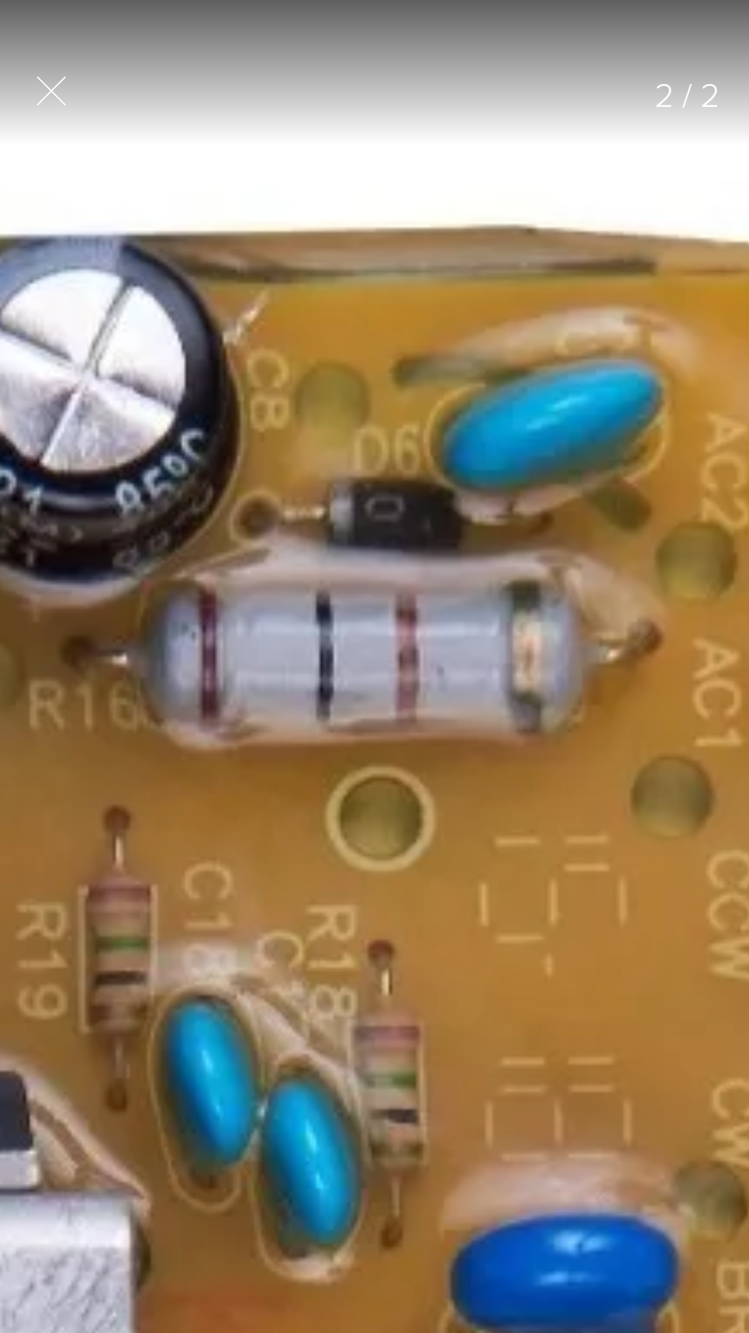

Só pra constar. .. Não conheço o circuito apenas o intuo. O ci em curto realmente pode fazer o ntc esquentar. Mas outras peças também o fariam. Portanto pensamento positivo

cara so uma dica se quem nao sabe diferenciar os componentes melhor nem tentar mexer por que estou vendo muitos chamar o ptc de ntc ta ate escrito na placa ptc na hr de vender os vendedores de componentes nao vão ajudar vcs antes de mexer em qualquer aparelho eletrico melhor ter conhecimento técnico as vezes ate nos tecnicos se confundimos imagina quem nao sabe nada melhor reavaliar e deixar pra alguem que saiba exemplo poe o ntc vai funcionar mais quando acontecer o que aconteceu vai pegar fogo na placa se nao pegar fogo a maquina toda

@Rhadius se está se referindo ao marcado como R16, este é um resistor de 100R/3W.
A chance é muito grande de ter queimado outras coisas, pois ele não queima sozinho.
Se colocar um novo vai queimar outra vez.

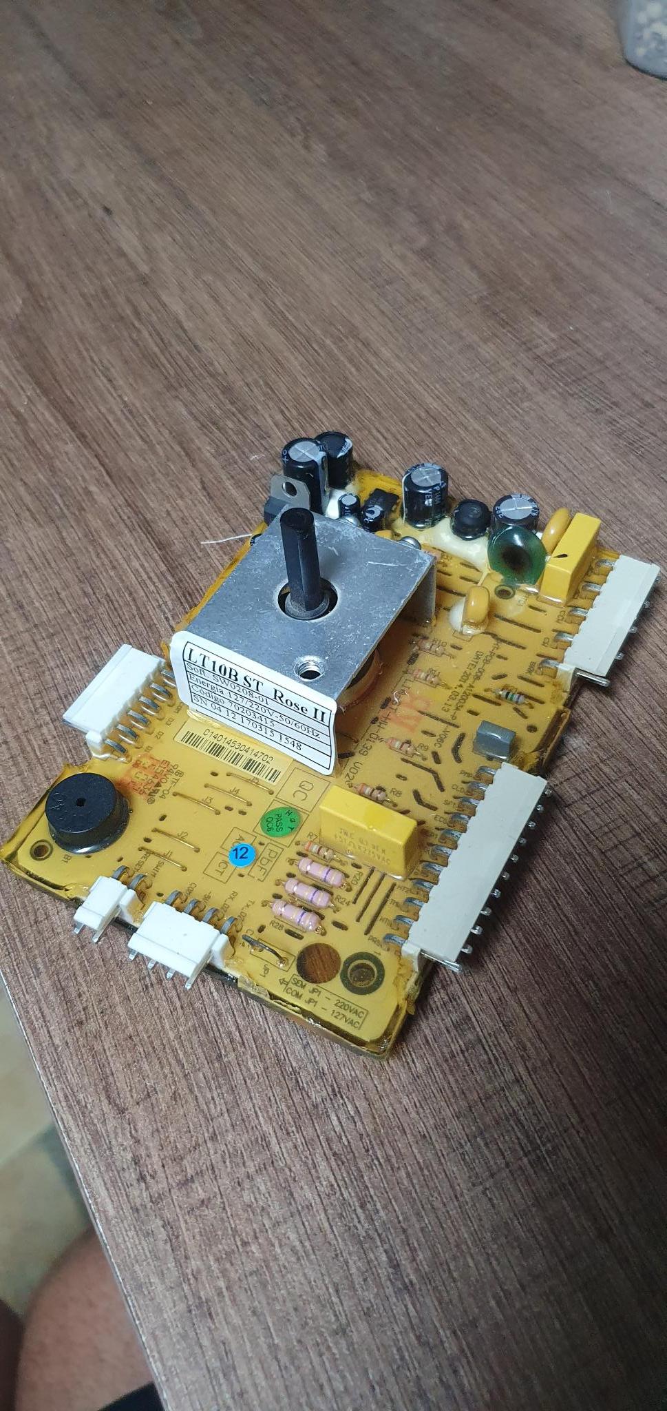

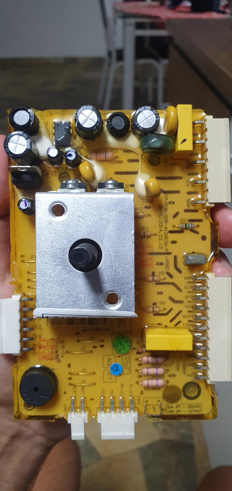

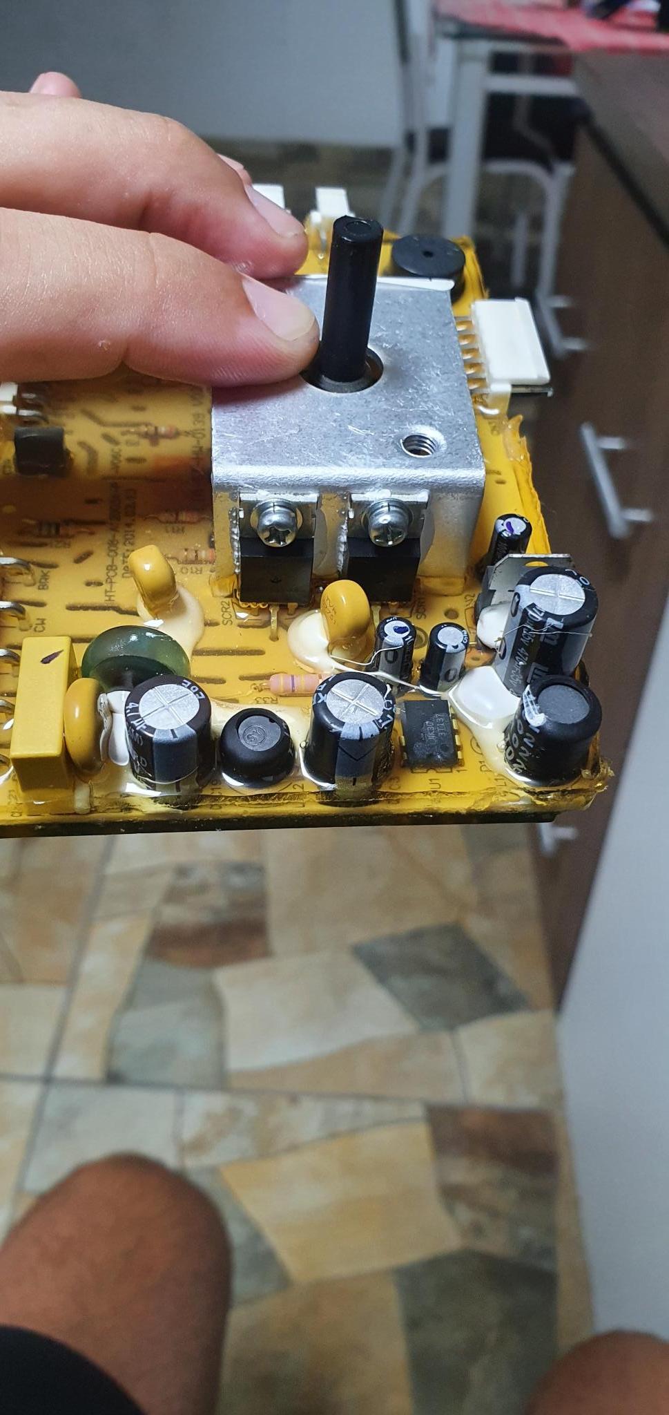

Boa noite, pessoal.  Estou com um problema na máquina de lavar aqui de casa, parece o mesmo problema do amigo aí que criou o tópico.  Gostaria de saber se alguém consegue, olhando na foto, identificar algum outro componente, aparentemente, danificado, além do PTC.
Obrigado atenção de todos.

@Roberto Tavares Irmão Pela foto da parte de cima (componente), só o NTC que esta escurecido e o capacitor de 4,7uF/400V logo acima dele, esta um pouco estufado...
Mas tem vários outros componentes que tem que ser testados no lado das soldas, são os SMDs, tem umas placas desses que o triac também queima.
