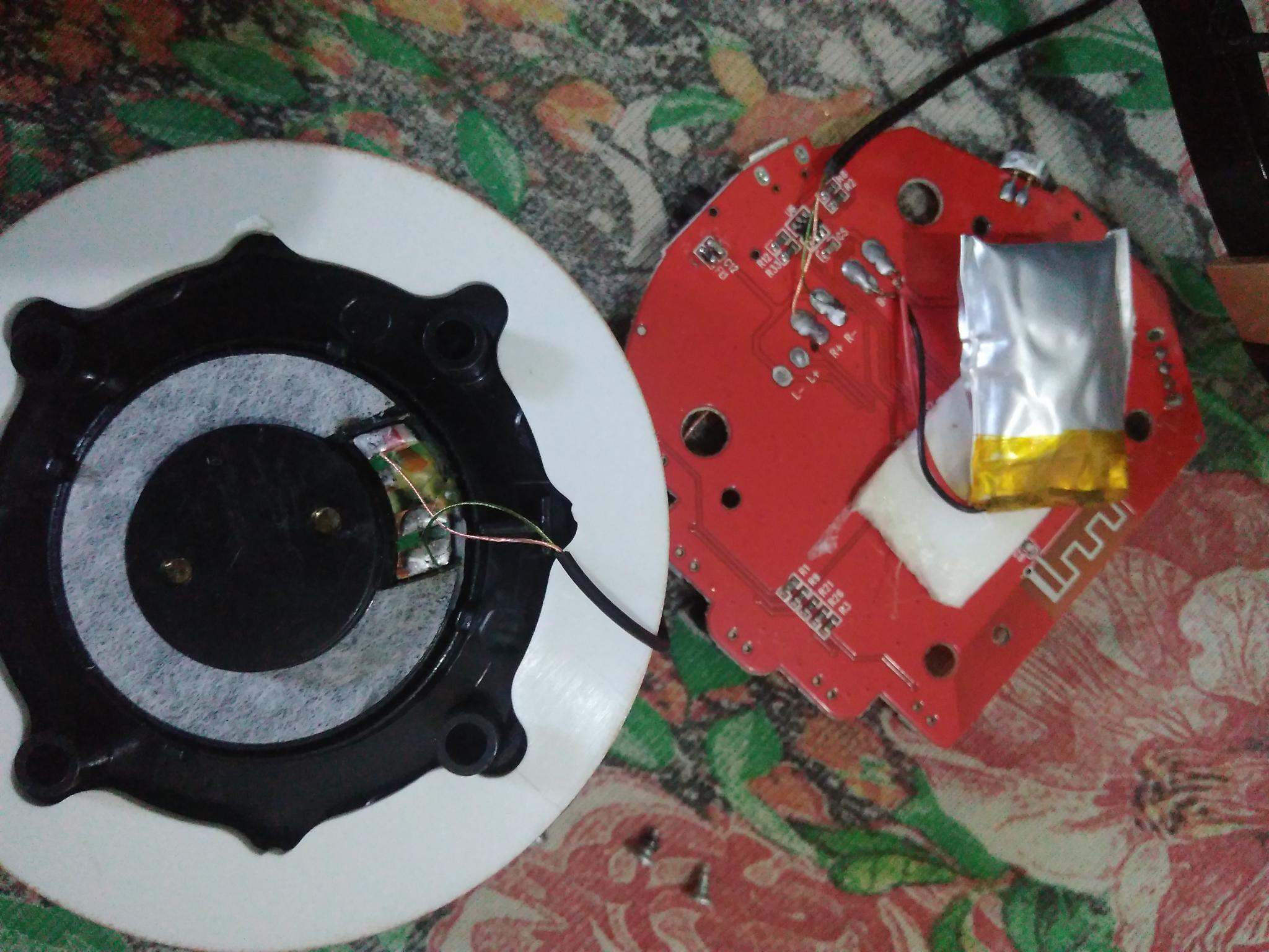

Olá galera. Meu headphone é o s110 da Sony. Bateria era ótima no começo e foi só piorando até chegar no momento atual que é só ligar estando carregando. Quando tiro da tomada o fone já não funciona mais.
Queria saber então, se tem uma forma de arrumar/trocar de bateria. Se sim, qual o tipo de bateria, pode ser uma específica pra ele ou só alguma da mesmo tensão?

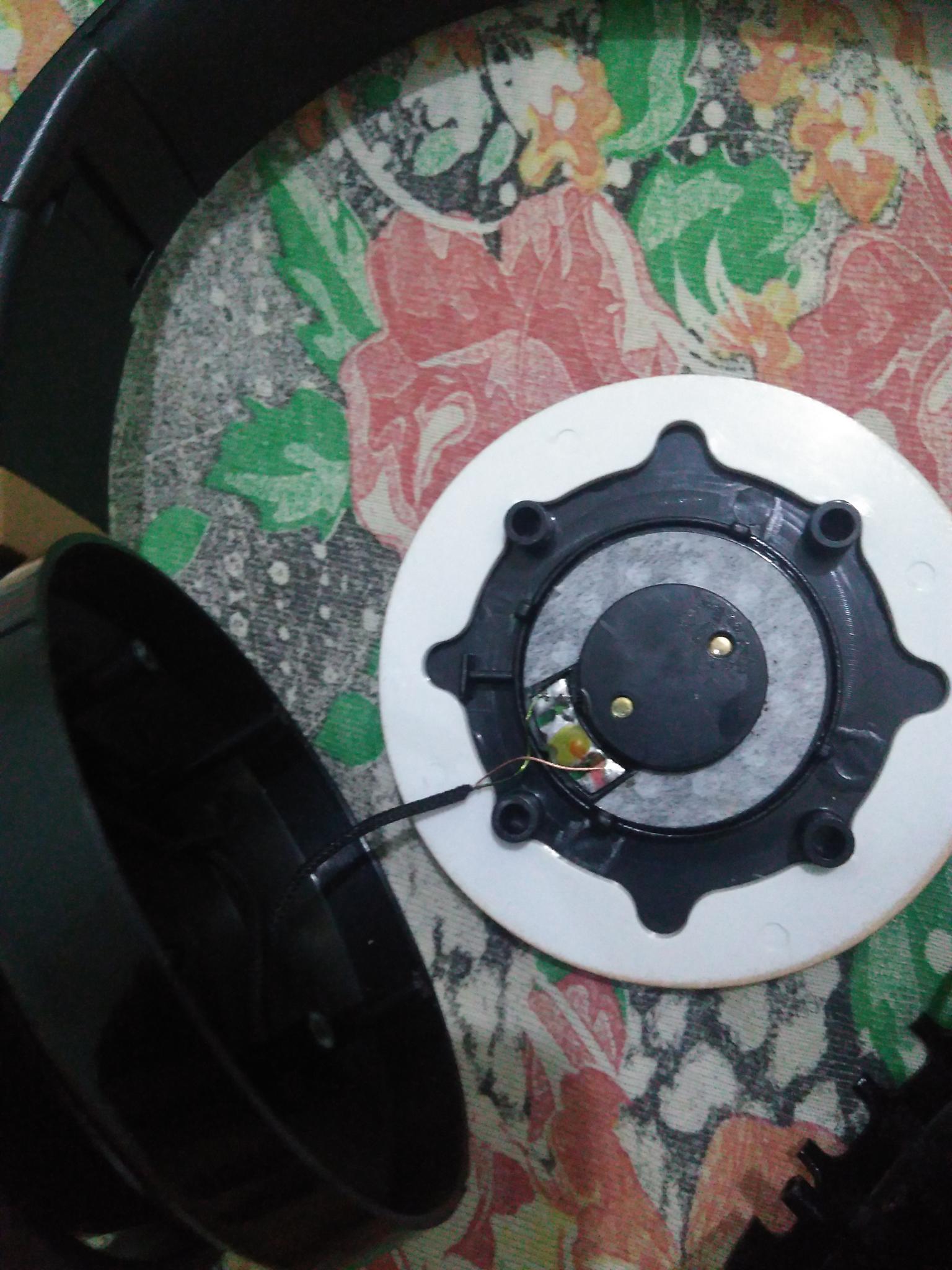

Cara. Não consigo ver nitidamente uma bateria. Não parece aquelas de 8volts pequenas nem de celular. Ou eu que não abri o fone totalmente. Olha aí:

O que tem escrito nessa bateria do pacotinho?
Teria que ver o que tem nas especificações:
Tensão e corrente em mAH

Ai que tá cara. Não tem nada escrito nela em cima. Embaixo ela tá colada mas também não tem nada

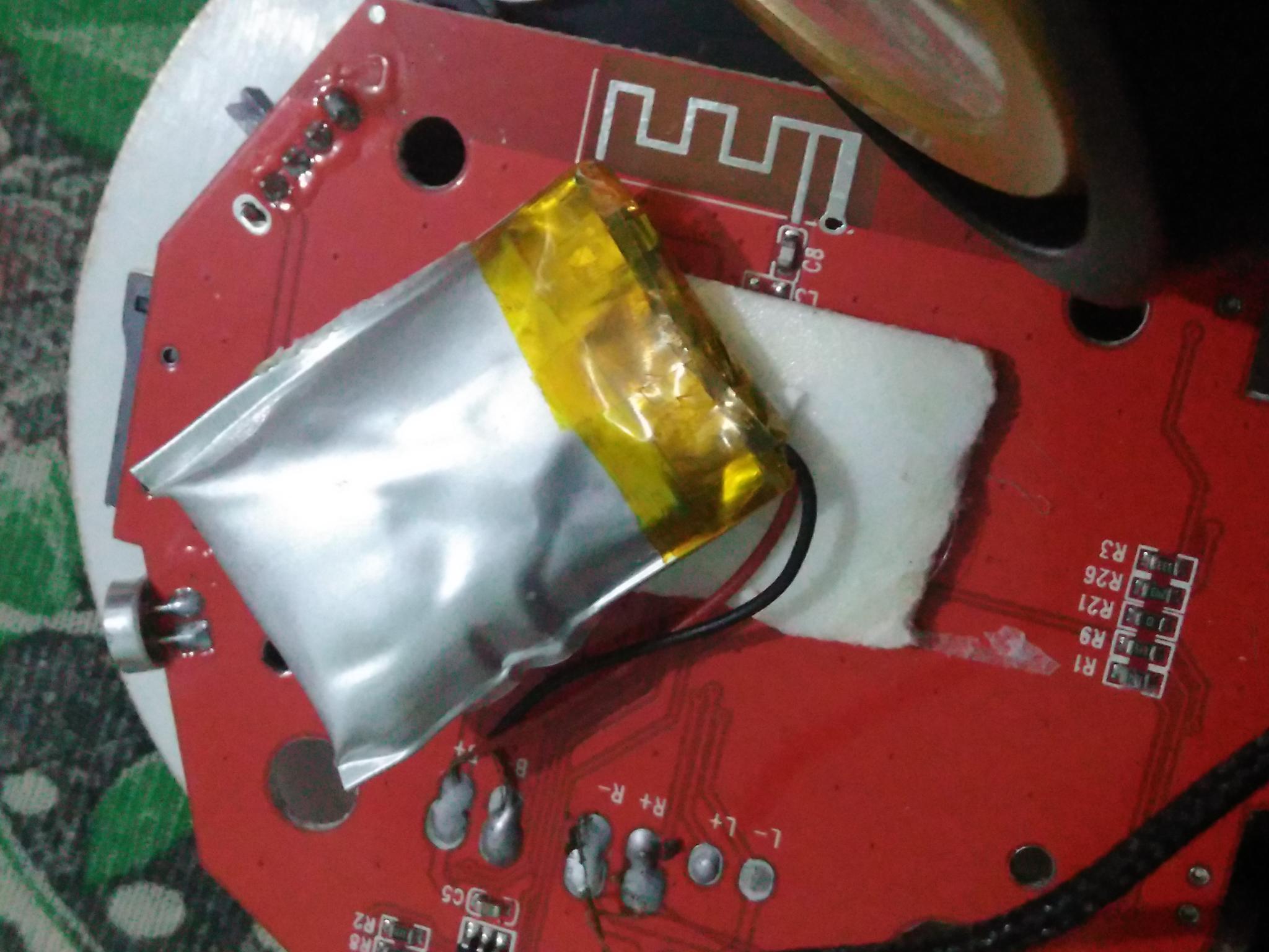

Em cima tem um fio meio avulso. Sabe dizer se é normal? porque talvez por causa dele que não esteja segurando carga. Esse vermelho:
Se perceber bem, essa bateria esta estufada, ou seja, sorte que não estourou, agora só outra. A Tensão dela da para saber pelo carregador, se a tensão do carregador for de 5volts, é uma bateria de celular comum, veja se é essa tensão. .
Esse fio vermelho solto, talvez seja da antena da rádio. deve ter o nome perto da solda dele ANT ou FM
Ps: não é um pacotinho kkkkkkkkkk
É só a bateria que estufou.

@Luana Trevisan ,
A tensão de sua bateria é de 3,7 Volts. E é do tipo Li-ion, com 200 mAh de capacidade.
Meça ela, comprimento x altura x largura, e procure por uma que tenha esse tamanho, ou pelo menos um tamanho que encaixe dentro de seu fone, com a maior capacidade possível. Se encontrar com 3,7 Volts, vai servir.
