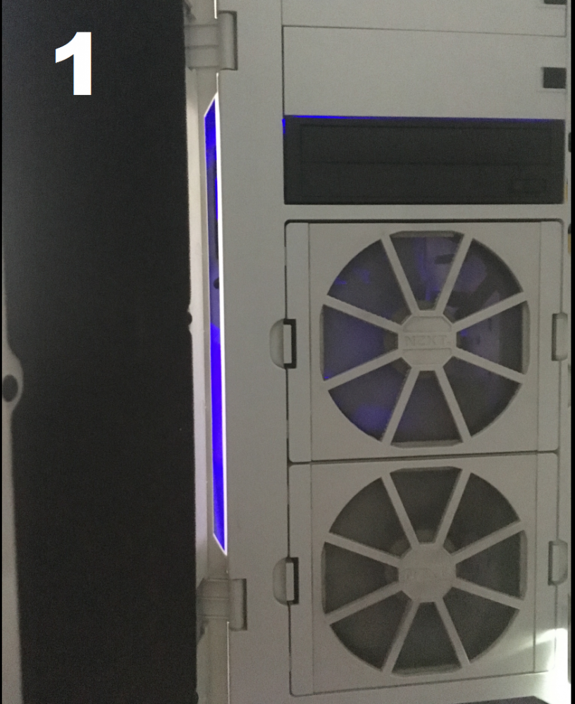

Minha antiga maquina (Fotos 1-2)
  • NZXT H2
  • Watercooler (Intel /CoolerMaster)
  • 1 FAN 120mm + 2 fans do gabinete
Há um mês, ela começou a apresentar problemas com temperatura, chegando a bater 100 graus com qualquer aplicação "pesada", ou várias coisas abertas, primeiramente achei que o problema fosse limpeza, então dei um belo de um trato, troquei pasta térmica , e organizei alguns cabos, porém mesmo assim sem solução, ainda batendo 75~80Cº, comecei a achar que o problema era meu watercooler, sendo que o mesmo trabalhou incansáveis 5 anos com praticamente 80% desse tempo sempre ligado, como minha maquina já é relativamente antiga, resolvi trocar varias coisas de uma vez

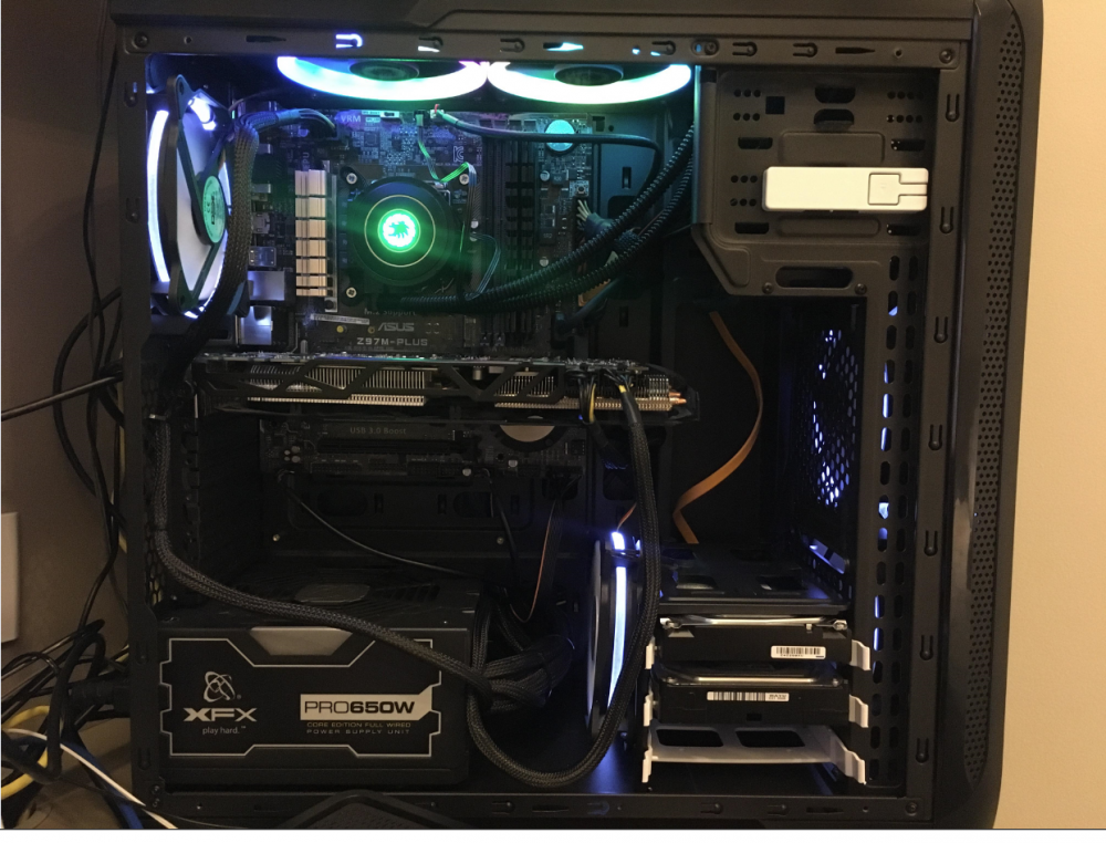

Minha maquina atual
Foto 3: ( obs: acrilico lateral bate reflexo, apenas removi para tirar a foto, sempre mantive tanto a maquina antiga como esta fechada)
  • BlueCase BG-24
  • Watercooler GameMax Iceberg 240 (Dual-cooler)
  •  Adicional de mais 4 fans 120mm (1100rpm~ cada)
  • Troquei pasta térmica (usei uma Implastec Thermal Silver) - usei o método "Pea" - recomendado para Thermal Silver
E para minha surpresa, ficou Pior!  :confused:

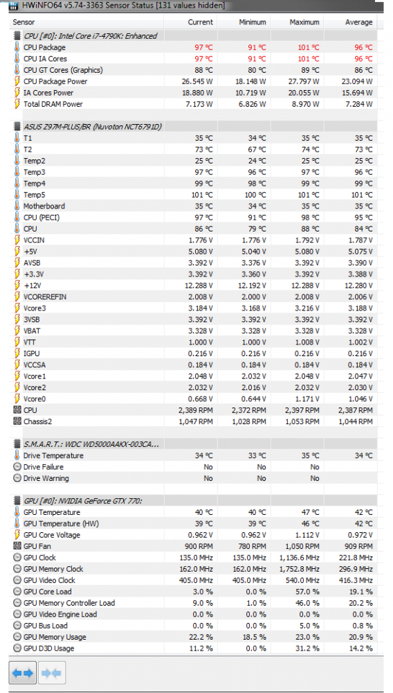

Agora batendo 90~94Cº, estranhamente a maquina não trava nem desliga! porém pelo HWiNFO64 acusa alta temperatura (foto 4), testei pelo AiSuite, e ele consta apenas 70 Cº, como sempre me foi recomendado os dados do HWiNFO64 preferi levar em consideração os dele.
Não sei dizer o que significa mas a Motherboard está com a temperatura há 35Cº, porém ela relata acima de 90Cº na (Temp 3 - 4 - 5), o que isso significa?
Estou de mãos atadas, já que mesmo trocando toda a parte de ventilação a temperatura ainda não desceu, só aumentou, é possível que mesmo o processador trabalhando "normalmente", ele esteja quebrado? :tw_skull:

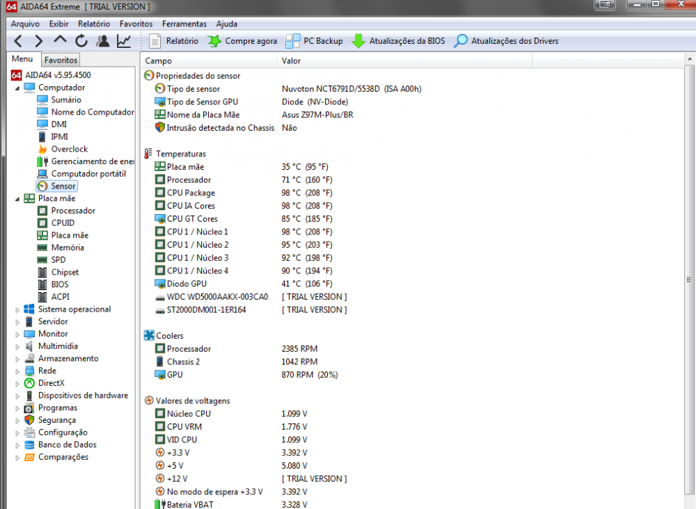

Muito bem, vamos lá:
1) Testar em mais um programa de monitoramento e ver se as temperaturas batem;
Infelizmente não batem.
pelo AI Suite3 ( Bate 70~75C~º GPU / 35 CPU)
O programa é relativamente simples, só mostra temperatura base
pelo Aida64 ( Bate 70~75Cº GPU / 35 CPU )
Porém núcleos(?) Batendo 90~Cº
Pelo HWiNFO64 (Batendo 93~Cº)
Tanto Package quanto cores batendo relativamente a mesma coisa

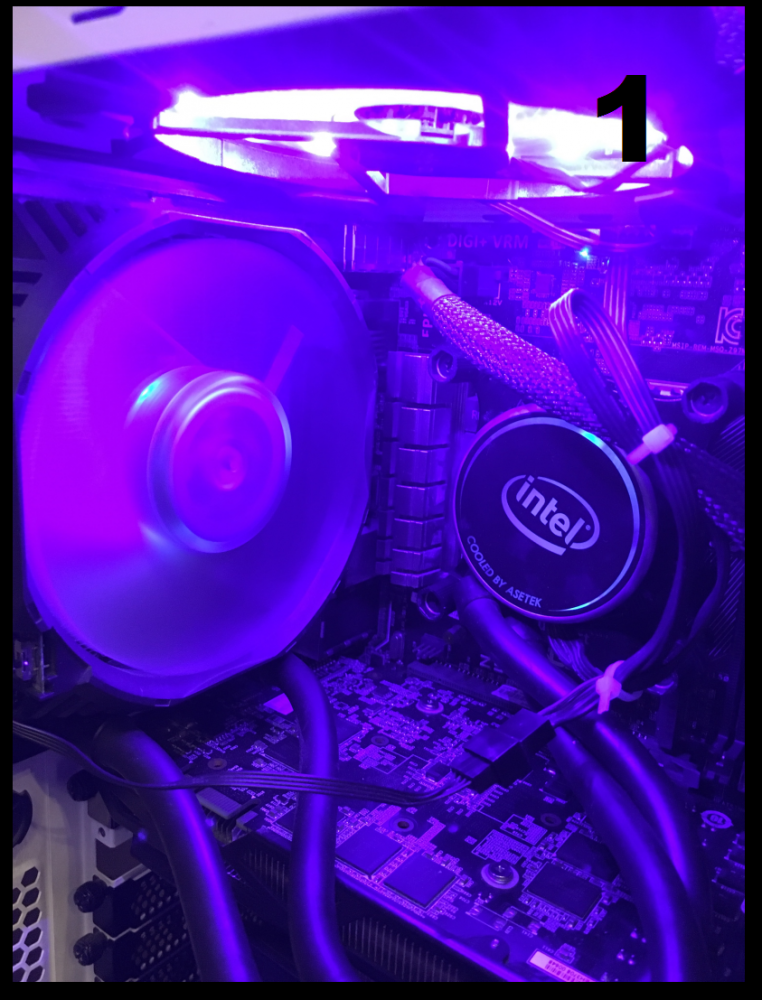

@VANITAS pela foto, a bomba / bloco do water cooler está plugada no CPU_FAN (conector à esquerda) e os fans estão conectados no CHA-FAN2 (conector à direita). Não é isso?
Você precisa inverter a ordem. Coloque a bomba no CHA_FAN e os fans no CPU_FAN.
Depois você tem que ir no BIOS e entrar no no Q-Fan Control (barra superior do BIOS no ícone da hélice). Depois que entrar no Q-Fan Control, coloque o CPU Q-Fan Control em [PWM Control], que já deve estar assim, e o Chassis Fan 1/2 Q-Fan Control em [Disable] para a bomba rodar a 12V direto.
Depois você pode setar um aviso do BIOS caso a rotação da bomba no CHA-FAN fique muito baixa ou ela pare de funcionar (pelo manual, dá para setar).
Depois instale o HWmonitor (não pode ser o HWiNFO64) e tire um print do sistema em repouso aparecendo as temperaturas dos núcleos e a rotação dos fans. Depois tire outro print do HWmonitor com a CPU em carga. Pode rodar o teste de estresse do AIDA64 com apenas CPU marcado (não marque mais nada). Tire o print depois de 5 minutos apenas e desligue o teste.
Poste aqui para a gente dar uma olhada na rotação da bomba, dos fans e a temperatura dos núcleos. Mas já vou avisando que essa implastec silver é muito ruim.

@VANITAS então não faz o teste não porque está perigoso. 84ºC de média em repouso é muuuuuuita coisa. Batendo 100ºC com a CPU a 40%.
A boa notícia é que a bomba do water cooler está funcionando normalmente, ali nos 2400rpm. Não conheço o padrão dessa bomba, mas está no mesmo nível do Corsair H60.
Mas os fans não poderiam estar a 1000rpm se a CPU está perto do ponto de throttling. Pela especificação, são fans de 1800rpm. Tem certeza que o CPU_FAN está setado para PWM Control? Se estiver, coloque o CPU Q-fan em [disable] também e veja se eles vão subir para 1700-1800rpm.
Mas mesmo se os fans estiverem com defeito e não estiverem passando de 1000rpm, não poderia ficar assim.

@VANITAS aquele cabo grosso que está a esquerda do conector da bomba é o quê? O water cooler não veio com splitter para plugar os dois fans no mesmo conector?
São um dos 6 fans, todos os outros estão ligados em um adaptador Molex Multifan 4x4
Ele não coube todos os fans, e não possui controlador, acho que é por isso que não reconhece na HWMonitor, pretendo trocar esse molex por um desse que vem com controlador.
