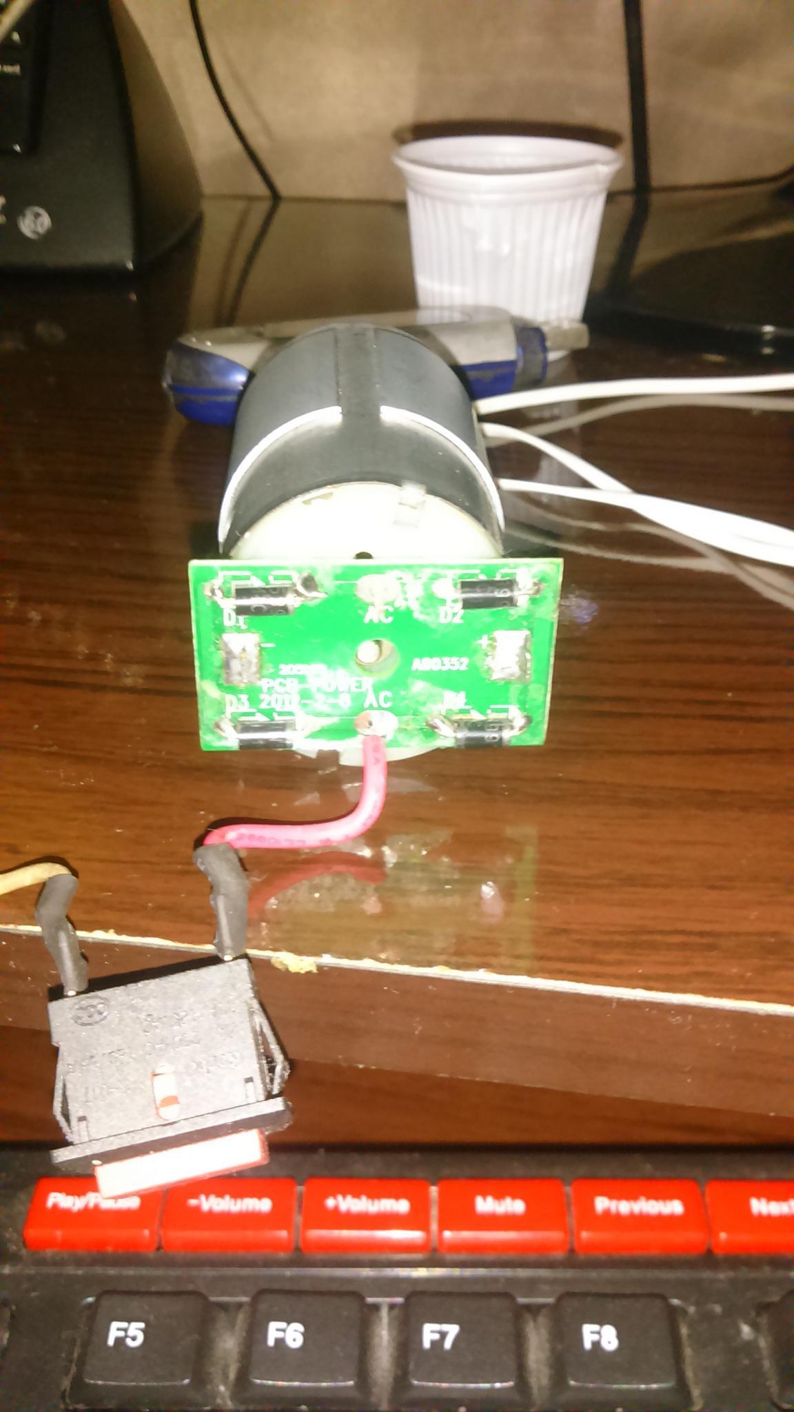

Estou começando a me aventurar com eletrônica, sou praticamente novato, estou com um motor de 127v / 60HZ, ele possui uma placa com 4 diodos e um botão para ligar, me pediram para ligar o mesmo mas estou em dúvida quanto a isso.
Se fosse o caso por exemplo de outro motor que possui dois fios apenas como de um secador de cabelos se não fosse essa placa poderia ligar diretamente com um plug na tomada ou não? Porque o que tem me "matado" é essa placa que tem nele preciso ligar com a placa.
Por favor caso possam me ajudar, ficarei muito grato. Seguem algumas fotos abaixo.
O trabalho desses 4 diodos é fazer a retificação, ou seja, converter corrente alternada para corrente contínua. Provavelmente este motor seja DC e não AC, isso explica essa placa. Você não pode ligar um motor DC em corrente alternada.

Você poderia indicar na fotografia onde devo ligar o botão e o fio da corrente elétrica? Desculpe sou totalmente leigo quanto ao assunto, ainda estou na fase de estudar os componentes. hehehe.

Mais uma coisa, esse motor não é de 127V.
No secador de cabelo ele é ligado em série com a resistência para dividir a tensão.
Logo não pode ligar esse motor sozinho numa tomada comum.
Retire os diodos e ligue numa fonte de 12V corrente contínua.
