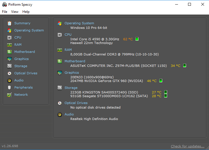

Galera Tudo certo com vcs ? Então já tenho esse computador há uns 3 anos e sinto que está na hora de fazer meus upgrades para melhorar o desempenho dele , Olhando essas configurações o que vcs me recomendam trocar ?  Além dessa pergunta tenho algumas dúvidas , Postei recentemente no grupo de hardware no Facebook e me recomendaram botar mais 8GB RAM , Eu até achei uma ideia boa , mas ai veio a dúvida minha memória são 2x4GB 1600 Mhz , seria bom eu trocar essas por umas de 2400 Mhz , Trocando a frequencia vou ter um desempenho muito maior ou é só mito mesmo ? E por ultimo também vi que me recomendaram trocar o Processador também por um i7 mas to em dúvida também qual i7 devo pegar ?
Fico agradecido se puderem me ajudar pois estou com muitas dúvidas do que fazer , obrigado desde já .

Memória mais rápida vai mudar praticamente nada, quanto ao resto depende do uso do seu PC. Tu vai fazer o que nele, jogar? O quê?
Uma das primeiras coisas que eu faria aí era troca do monitor para um full HD ou do seu gosto. Seus demais periféricos estão em ordem tmb (mouse, teclado, som, headset)?
Bom, 4 cores estão se mostrando ineficientes hoje em dia, principalmente em jogos de mundo aberto. Trocar a placa de vídeo por uma mais forte faria sentido tmb.
Mas nada disso se justifica jogando em 1600x900, sua placa empurra tranquilamente PUBG nesta resolução, e I7 barato você não vai encontrar por aqui, terá que importar pelo Aliexpress por exemplo.
Eu só mexeria neste computador caso atualizasse o monitor, e a depender da grana total disponível para upgrade, o que você não falou.
Problema de superaquecimento é claro que vai dar muito ruim, não há nada a se mudar no PC que não custe considerável a não ser mais RAM, mas isso é desperdício de dinheiro (DDR3) com Ryzen 2600 no mercado (DDR4).
