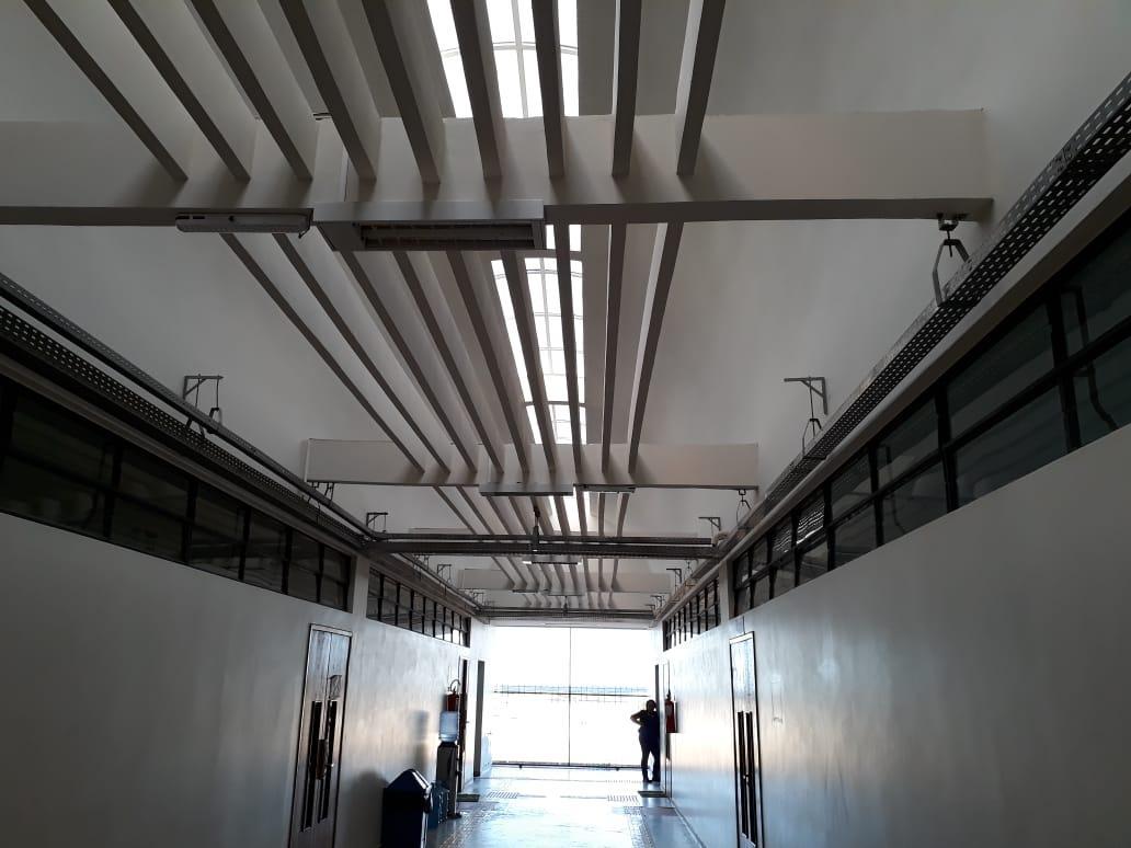

Estou com um projeto de montagem de uma rede na minha escola, onde é necessário a instalação de roteadores TP-LINK com o Openwt, porém preciso posiciona-los e colocar em um relatório como cheguei nisso, em resumo preciso de alguma fonte que ensine como fazer para poder cita-lo.
Alguém pode me ajudar? Agradeço desde já.
Preciso levar em consideração o alcance do sinal e a menor perda possivel.
Um problema que tenho é que as paredes são de expessas e a cerca de 3m do chão tem janelas de vidro por todos as salas e imediatamente acima tem calhas de metal onde passa o cabeamento de rede da instituição.
Como já falei instale um roteador e faça o mapa de calor utilizando algum app. Daí vai saber o comportamento. Essas calhas não atrapalham muito e o vidro provavelmente também não. O problema são as paredes. Se instalar na altura das janela deve cobrir a sala também. Tem que testar.
