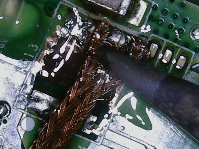

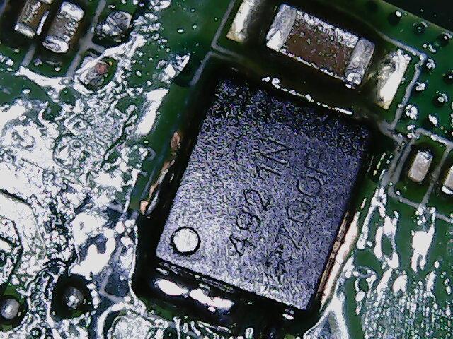

Mosfets, acho que algumas empresas colam a parte de baixo, não adianta ficar só soprando eles eternamente, que não sai, tem que amolecer a solda e ir cutucando. as vezes ate destruir o antigo pra por o novo sem danificar a placa.
Olha o estado da placa nas imagens abaixo, esta carbonizada. E mesmo assim deu para salvar ela tendo paciência e identificando os componentes que estavam estragados. no caso dela eram 3 mosfet.
