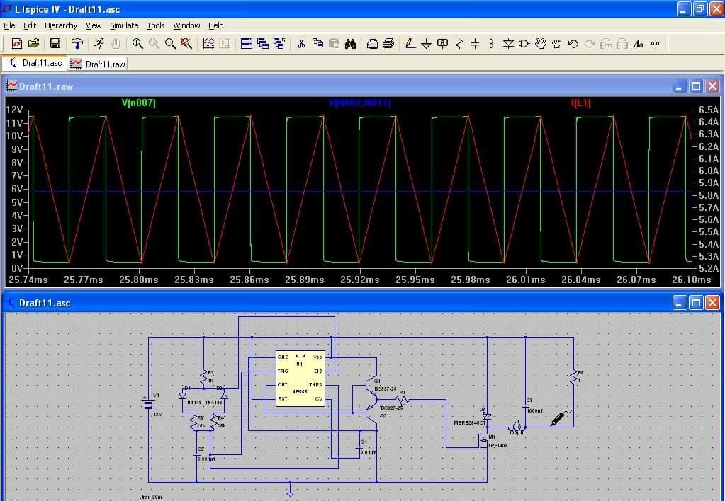

@Bommu Perneta  esse projeto parece bem "perigozu" de se fazer, por isso eu queria um circuito que trabalhasse com 50vac. porém agradeço, vou estuda-lo melhor depois.. serviu até como maquina de solda O.ø
