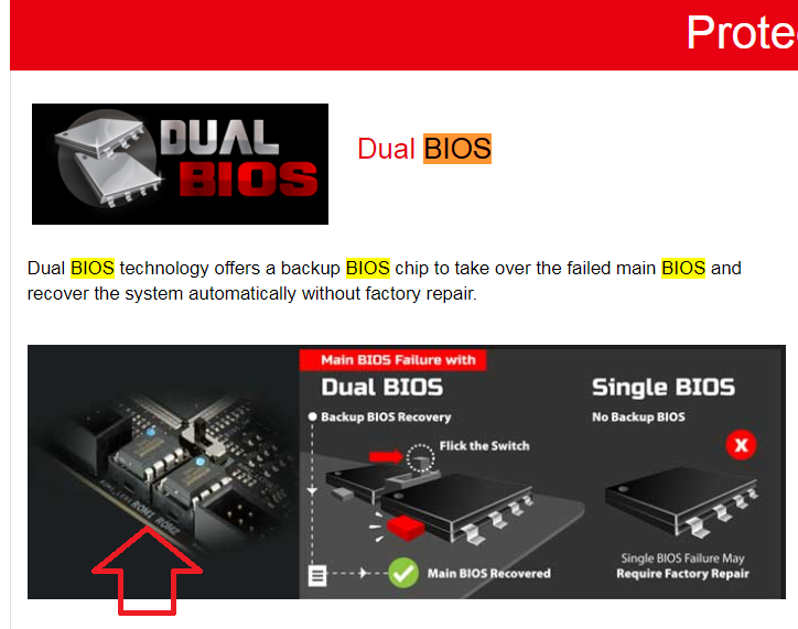

1 hora atrás, Ricardov disse:
Essa placa possui a funcionalide dual bios: https://www.biostar.com.tw/app/jp/event/dualbios/index.htm
Pode regravar o BIOS na ROM1, só não vai selecionar o chip errado!

Do item 3 do link: The failed BIOS can be updated by using BIOSTAR BIOS Flasher or BIOSTAR BIOS Update Utility.
Tradução: O BIOS pode ser atualizado usando os utilitários BIOSTAR BIOS Flasher ou BIOSTAR BIOS Update Utility.
Veja no manual os detalhes.
Sim, esse procedimento só será necessário se tiver que atualizar.

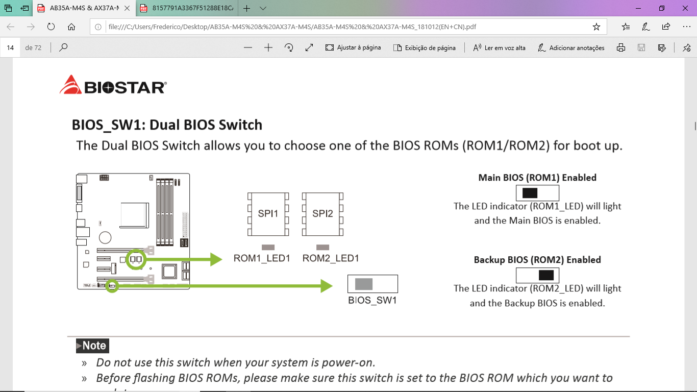

@lnpott Bom dia.
Existe algumas placas mães que possui uma chave que seleciona qual a bios você quer usar, não seria esse chavinha da foto?
Abaixo do PCI-E 16X
Manual B350GT3
EDITADO 16/04/2019  horas 10:34
Lendo o manual é essa chave mesmo que define qual a bios que você vai usar.
