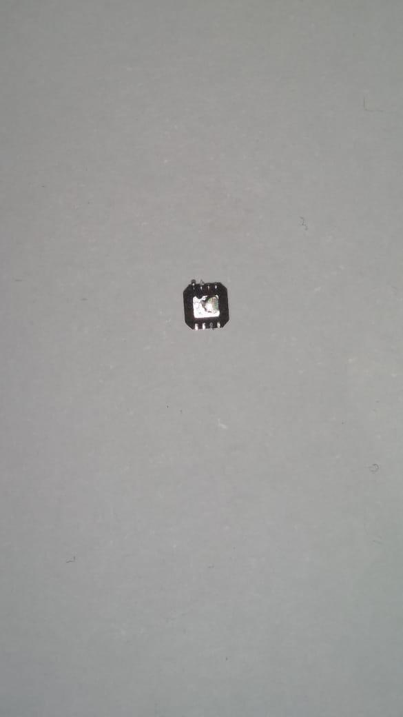

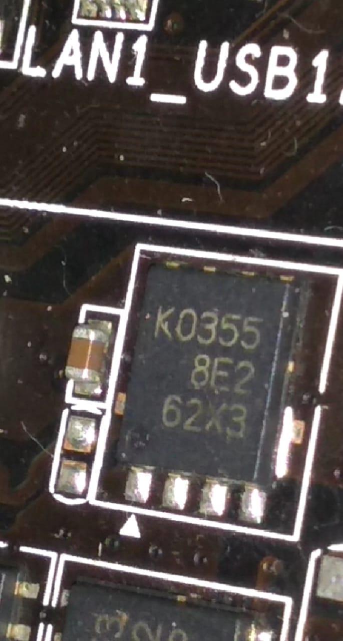

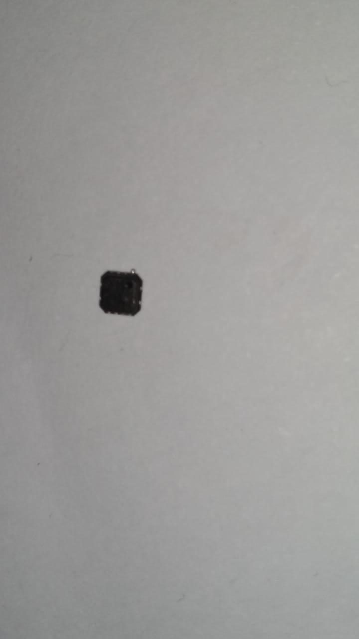

  Estou com uma placa-mãe de PC aqui, ela não dava nem sinal de vida, estudando a placa achei alguns componentes em curto, um mosfet e uma pecinha que não consegui indentificar, e tambem não consegui acha-la na internet. Não encontrei nenhuma das peças para compar em nenhuma loja de eletronica da minha cidade, nem mesmo na internet...
Vou upar uma foto do mosfet pra ver se alguem conhece algum mosfet equivalente que eu posso colocar no lugar dele.. vou mandar também 2 fotos dessa peça que eu não sei o nome, pra ver se alguem conhece pra me dizer(no inicio achei que ela tinha pinos mas olhando melhor, vi que ela tem mais 2 de cada lado)
O mosfet é um K0355
A peça "Misteriosa" é uma L3f  #814

Cara... dei uma boa vasculhada na internet... verifiquei algumas placas asus aqui... mas não encontrei nada parecido... tem o modelo da placa... ou alguma inscrição que vem do lado do componente, no silk da placa?
Aquele da última foto parece ter 3 terminais em contato em baixo e os 4 de cima também. Sobra o pino 4. Minha intuição é que é é um power mosfet cujo dreno são os 8,7,6,5 de cima, os 1,2,3 são o source e o 4, o gate
@BloodCeltics Lopes a placa-mãe é uma Asus P5Q rev 1.03g
adicionado 3 minutos depois
o estranho é que pela referencia não consefui encontrar nada na internet, nada mesmo, nem uma foto...
adicionado 9 minutos depois
55 minutos atrás, Isadora Ferraz disse:
@Isadora Ferraz você esta falando da peça que esta fora da placa??
Perdão amigo. Falei do que está na placa e nem vi que você já sabia que era um mosfet. Quanto ao da 1ª foto que está fora, tire fotos de onde ele estava de modo que dê pra ver onde vão os terminais. Quiçá apareçam novos insights...
