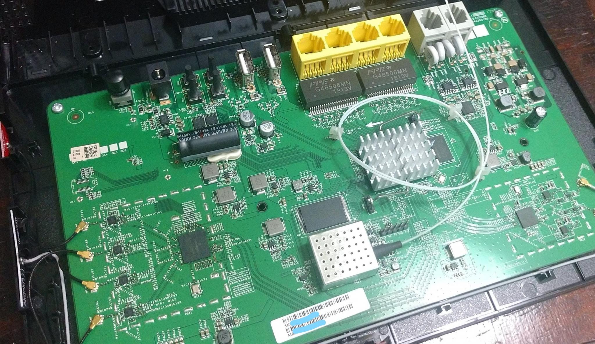

Sei que é um pouco fora de tópico, mas o meu Huawei foi trocado por um NOKIA G-240W-C e não consigo de nenhuma forma encontrar a senha master e ativar o modo bridge dele.
Já tentei o tutorial de usar a inspeção HTML sem sucesso tb.
Alguém com experiencia nele?
No meu huawei usava junto com o mikrotik sem problema e funcionava perfeitamente.
Anexo uma foto dele por dentro.

@Vinicius Farah Fala meu nobre, eu não conheço esse modem, ainda não me deparei com ele, então não sei como lhe ajudar! Desculpe!

Obrigado! Mas esse modelo é diferente, é com final A e o nosso é de final C, não funciona esse método.
Essa senha tb não está ativa nesse modem.
