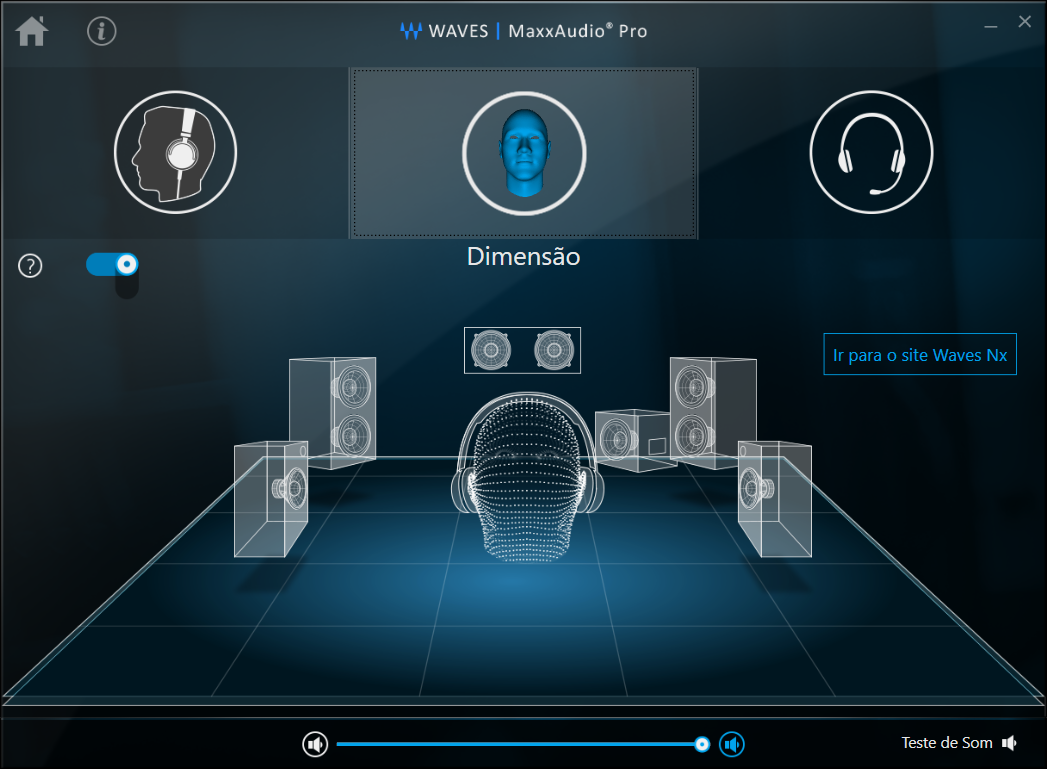

Vamos lá, desde comprei o notebook, com qualquer fone, sempre apareceu assim pra mim, não tem opção fone/microfone:
MaxxAudioPro Jack ↓ -  Sempre que ligo o notebook ou reconecto o fone, aparece esta telinha.
Testei a opção "Entrada de Microfone" mas não funcionou também. E o áudio sai no notebook, sem chance.
O meu é o stinger também. Mas no PS4 fica bom pra caramba, ninguém reclama de ruido...
Aí só agora fui reparar no nome do app pra eu escolher o tipo de fone! :D Graças a ti, mano!! Obrigado!!!!!
Então, abri o iniciar e digitei MaxxAudioPro Jack, e abriu um assistente de configuração muito da hora que eu não fazia ideia que eu possuía. Eu achava que essa telinha era do windows10 mesmo ou da Dell.
Se liga: pude configurar a dimensão dos sons que escuto, ajustar os níveis de maneira personalizada, e o que me deixou mais feliz nesta terça: o MIC! Obrigado
