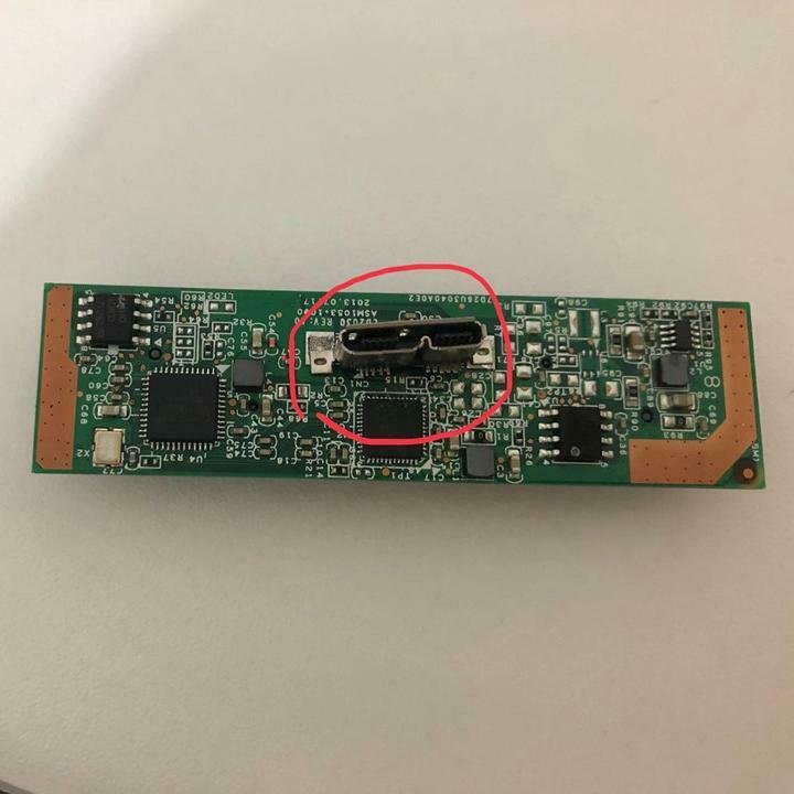

Olá, possuo esse HD externo da Seagate (Modelo STDA4000100 - Seagate Backup Plus Fast 4tb Portable External Hard Drive USB 3.0, Black) https://www.amazon.com/gp/product/B00HXAV0X6/ref=ppx_yo_dt_b_asin_title_o05_s01?ie=UTF8&psc=1
Com o passar do tempo o conector de entrada do cabo descolou da plaquinha, por esse motivo não consigo mais acessar ele.
Ja procurei por uma peça substituta a venda e não encontrei, pois nesse modelo são 2 HDs SATA diferentes de 2gb cada (totalizando os 4gb) dentro de uma mesma (como mostra a última foto).
Preciso de uma peça de reposição pra conseguir acessa-lo. Todo meu backup de trabalho esta dentro dele. O que devo fazer?
(Parte traseira da case, entrada do cabo)
(Conector do cabo na placa)
(Lado A. Conector soltou! 😮😩😭)
(Lado B. Conexões SATA de dois 2 HDs de 2Gb)

Meu amigo acredito ser possível recuperar esse seu cabeçote dos seus HDs, porém vai precisar refazer a solda usando uma estação de retrabalho SMD. Melhor você levar pra fazer em alguma eletrônica que tenha esse tipo de equipamento.
@Pizuren  o preço da recuperação de dados de HDs varia de acordo com a quantidade de dados que você tem salvo e deseja obter novamente. Como disse se tu tem todo seu trabalho salvo nos discos, o caso de enviá-los à empresa especializada te custaria um rim e o fígado. Refaça o seu próprio cabeçote na solda SMD com bastante paciência que é certeza de sucesso.
Oras, são discos rígidos comuns de 2,5", então basta comprar um case novo e instalar um HD de cada vez.Alternativamente, se ligar a um desktop também resolverá.Será bem mais barato que pagar a um tecnico.

@PedraX  posso afirmar quase com certeza que o modelo de disco duplo com problema do nosso amigo funciona em modo Raid 0 (não dá pra ver o fabricante nas fotos). Dessa maneira se torna impossível conectá-los em cases USB independentes p/ acessar o conteúdo.

Espero que consiga um técnico para reparar a entrada, vai ser o único jeito.
Se eles ainda estão na garantia, eu tentaria melhor usar a garantia, a única coisa ruim é que você já desmontou e automaticamente a garantia é perdida assim que o HDD abrir.
