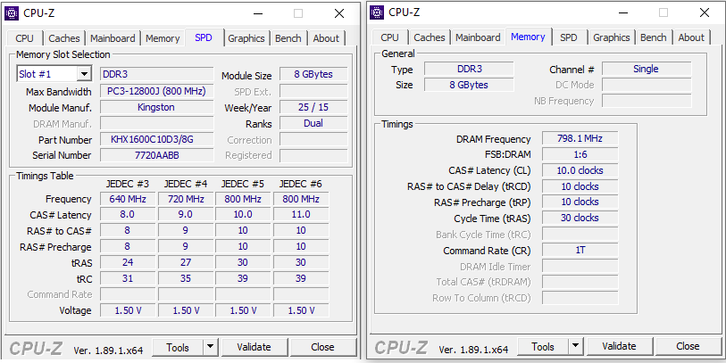

@Danielrk acredito que com "gravada internamente", ela quer dizer dessa forma:
No CPU-Z você consegue ver várias informações na aba SPD, incluindo Part Number, Serial Number, Semana/Ano de fabricação, frequências suportadas, isso é gravado no chip da memória.
Na aba Memory você pode ver a frequência que a memória está rodando no meu PC, aproximadamente 800MHz (que equivale ao clock efetivo de 1600MHz). Esse é um print da minha memória, comprei meu KIT já montado no Mercado Livre em 2015, o cara me mandou tudo encaixado mas me mandou as embalagens originais de todas as peças, tenho guardadas até hoje.

  Em 14/01/2020 às 04:31, GuilhermeGB disse:
Expandir
@GuilhermeGB sim.. meu medo de usar o CPU-z era aquilo que falei de alterarem essa info de partnumber/nome, etc..porque se o cara consegue mudar IMEI de celular - arrumar um programa q so mude o nome da peça - nao deve ser muito difícil.. ai as infos de frequencia vem da memoria que você ajusta na placa.. se você ajustou ela pra 3200, vai aparecer ai pra você o partnumber "fake", o serial "fake", mas as infos de velocidade ok..
