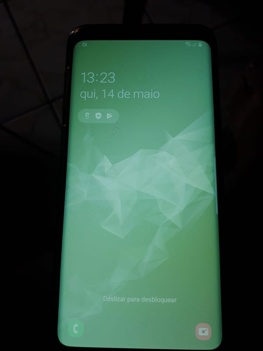

3 minutos atrás, guilherme1414 disse:
gente, o meu n deu certo fazer o downgrade, mas o de vcs esta igual o meu ou a tela verde ta diferente pra todos?
Acho que não deu certo porque a sua tela já deve tá danificada.. (posso tá errado) @Julio Trajano a sua tela tava verde quando fez o downgrande ?? Ou já tinha trocado o display  ?
agora, Kelven Junior disse:
a minha tava, mas nem mexendo to, so mexi quando precisei fzr as coisas, fzr o que, o que me resta é entrar com um processo contra a samsung mesmo (ah, as vzs minha tela volta ao normal, vai entender)
40 minutos atrás, guilherme1414 disse:
Pode ser que a tela já tenha danificado, pra tirar a dúvida você pode passar outra rom mais antiga ainda, me diz qual o modelo do deu aparelho e qual rom você passou.
