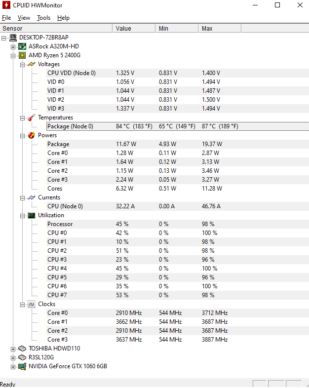

80ºC No ryzen 5 2400g é normal?
Entao galera, primeiramente boa noite.
Eu to com problema bem chato. Por algum motivo, meu computador esta caindo  muito o fps em qualquer game que eu abro. Até os mais simples. Ele fica 200 fps cravado, e do nada vai pra 2.
E isso fez eu pensar que seja a temperatura, e desmotei o computador inteiro e limpei.
E nao adianto nada, e isso antes nao estava acontecendo.
Meu pc tem Water cooler, e cheguei a pensar que a bomba dele nao estava funcionando.(talvez pode ser)
Só que o water cooler está conectado no CPUFAN1, na placa-mãe, e pelo HWMonitor, esta funcionan normal o water cooler.
Gostaria que alguem que ja tenha passada por isso. Possa da uma luz, do que pode ser.

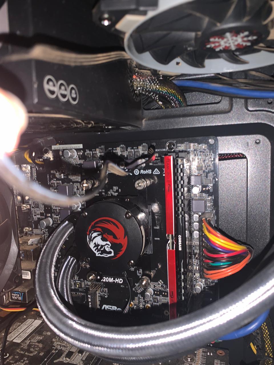

6 minutos atrás, Alan Andrade Dias disse:
Outra pergunta, é normal a parte de cobre do water cooler ta muito quente quando tiro ele?
se tiver acabado de desligar o pc sim pois o calor ta sendo dissipado ainda.
adicionado 0 minutos depois
só uma pergunta seu WT é 120mm ou mais?
@Alan Andrade Dias seu gabinete coube ele tranquilamente?
se sim não faço ideia qual possa ser o problema pois é um WT potente pelo que pesquisei 150 de TDP tranquilamente a pasta térmica reduz um pouco a força dele mas não o suficiente para deixar a 80 graus.
Só mais uma coisa o cooler/radiador dele ta jogando o ar quente pra fora certo?

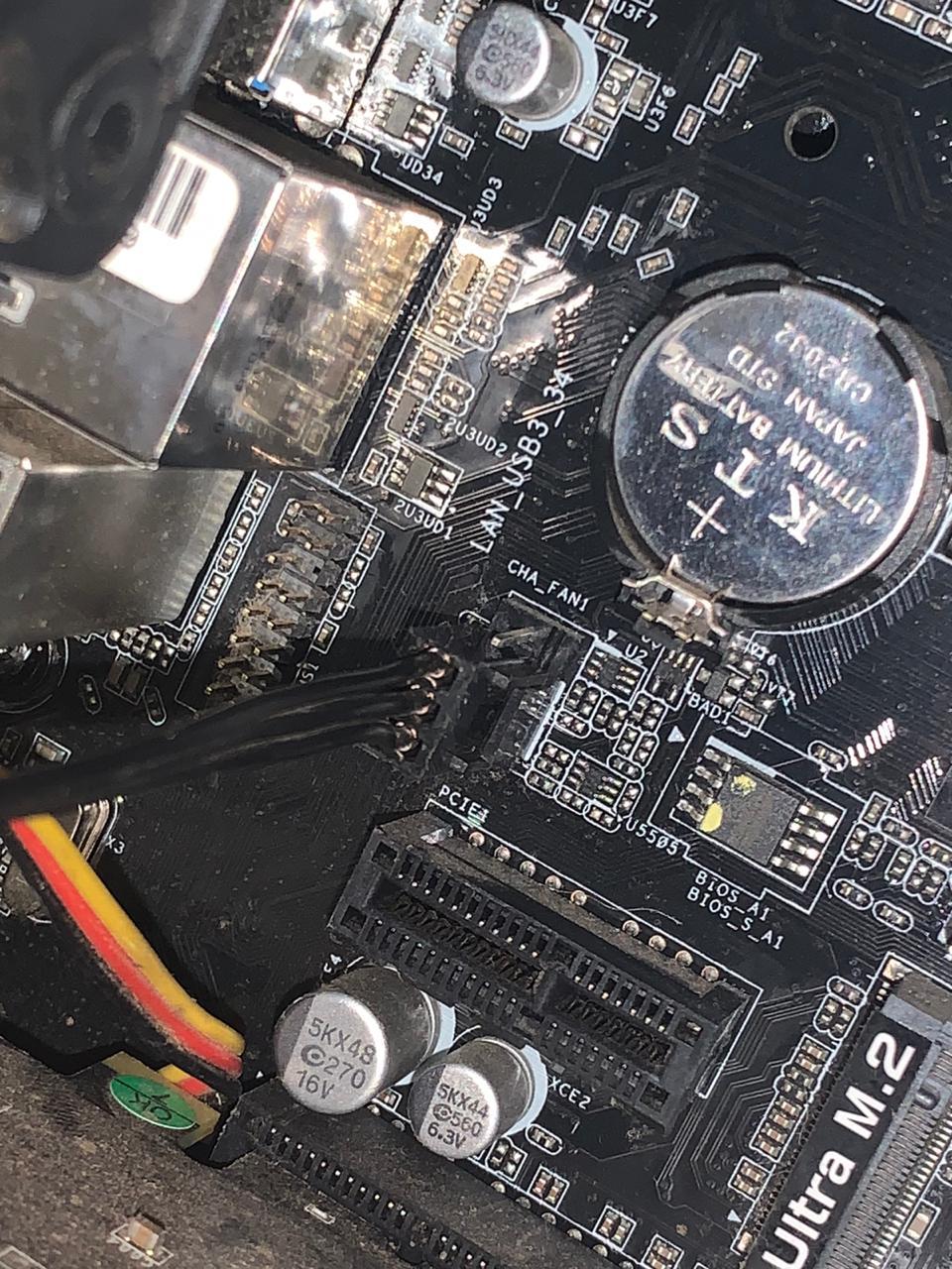

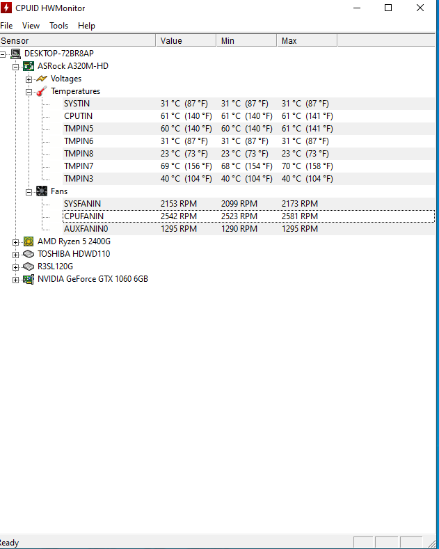

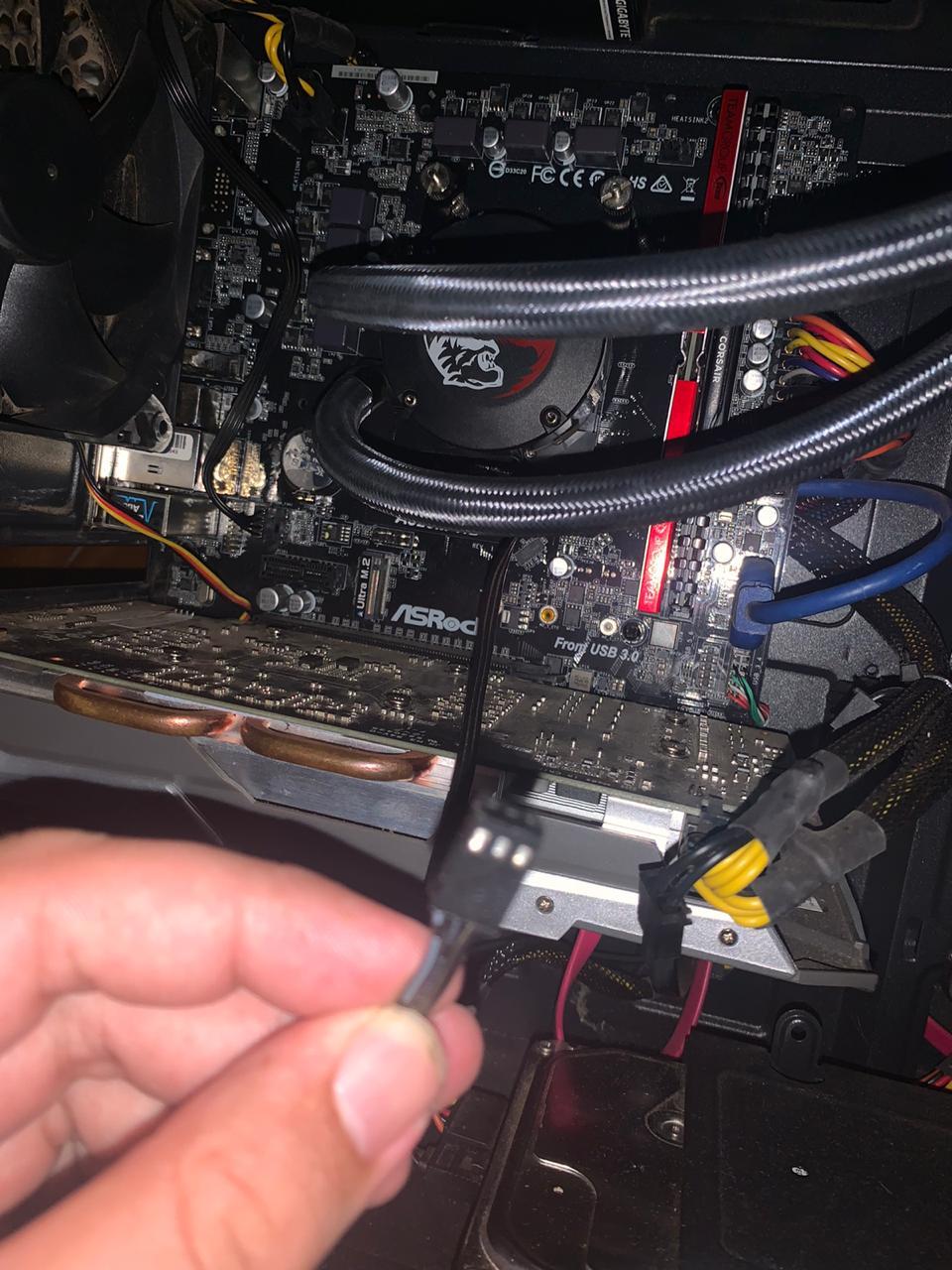

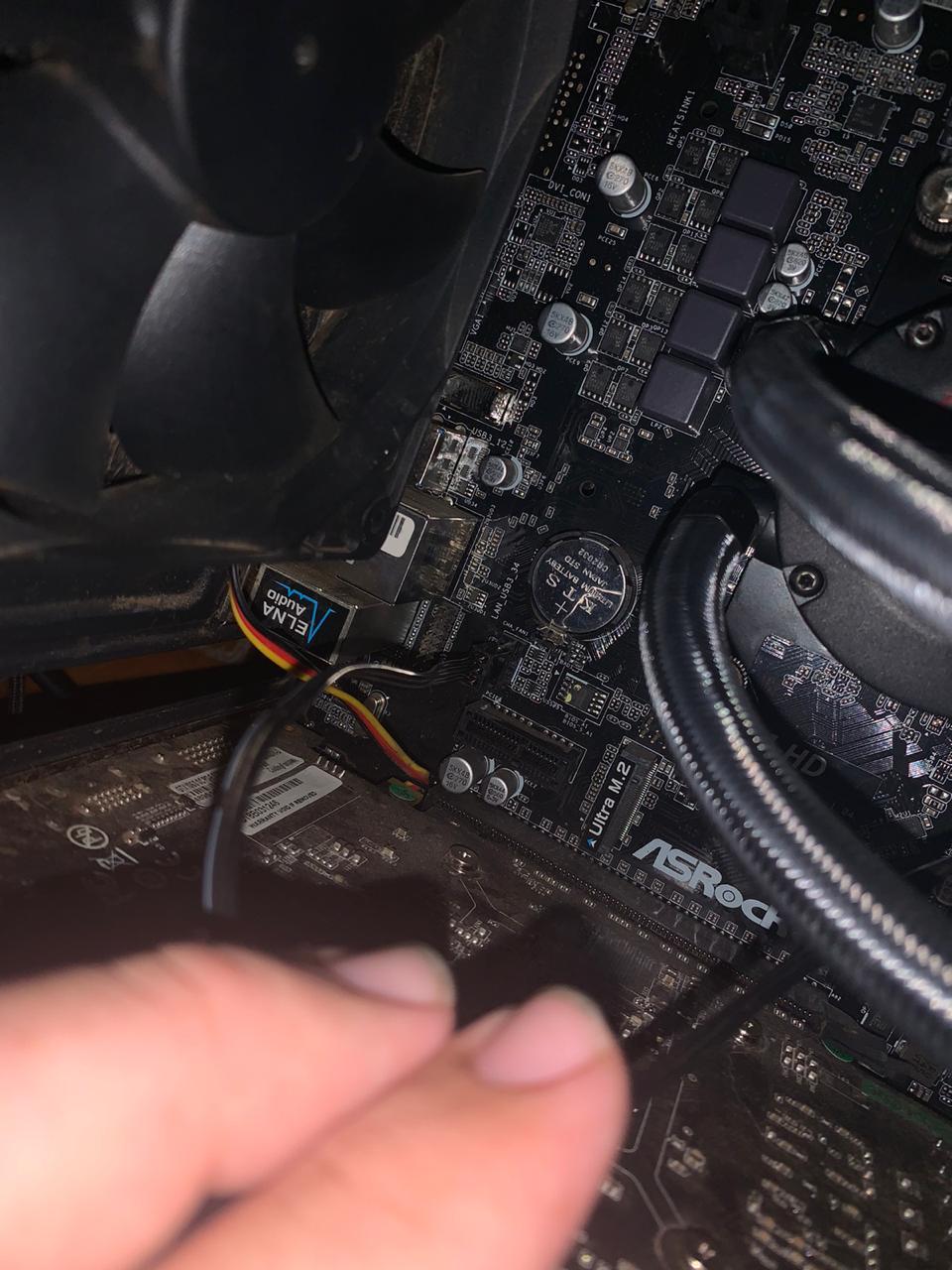

Nao, a bomba do wc, é 3 pinos tambem, igual qualquer fan. Acredito que nao tem como eu ligar na fonte
Algumas placas mãe possuem o conector CPU_PUMP para a bomba do WC. A diferença é que nesse conector ele está a 100%, nas demais (CPU_FAN e CHA_FAN) existe uma variação de acordo com a temperatura.
Onde você ligou o conector da ventoinha do WC?
O ideal é deixar a ventoinha do WC no conector CPU_FAN e ligar a bomba em outro conector e na BIOS deixar o conector que foi ligado a bomba em 100%.
@Shredder AMI  Na verdade eu troquei varias vezes de lugar, porque pensei que nao estava funcionando na verdade. Mas tava a ventoinha do wc no cpu mesmo, mais eu troquei. E o Wc tava ligado na parte inferior da placa-mãe. Abaixo da placa de video. Posso deixa como ta? ou melhor nao?
CPU FAN- Bomba do wc
CHA FAn- Ventoinha do wc
E na parte inferior a outra ventoinha traseira.
Essa placa-mãe possui 3 conector, sendo 2 de 4 pinos e 1 de 3 pinos.
A diferença é que 4 pinos há controle PWM e comunicação para informar a rotação, já o 3 pinos não existe esse canal de comunicação (nesse caso ele "chuta", faz uma estimativa da rotação em função da tensão).
De preferência ligue sempre a ventoinha do cooler/watercooler no CPU_FAN1, pois por padrão esse conector leva em consideração a temperatura da CPU.
Tem certeza que a bomba possui apenas o conector 3 pinos? Geralmente a bomba tem outro conector para ligar na fonte, caso não queira ligar na placa-mãe.
Caso não tenha, use o conector CHA_FAN e configure na BIOS para 100%.

@Alan Andrade Dias
Sobre a rotação da bomba, peguei do WC errado, o seu é o Sangue Frio, passei a do NIX.
Do Sangue Frio é de 2300rpm +/-10%.
Por acaso você tinha configurado a rotação do CPU_FAN para o máximo?

Tem a quanto tempo esse wc?
Já usava anteriormente com temperaturas normais?
Salvo engano seu wc parece ser um modelo mais antigo.
Acho que teve uma revisão com a bomba usando alimentação pelo cabo sata ao invés do conector de 3-pinos.
O wc parece que está com defeito.
Não tenho certeza mas a garantia é de apenas 1 ano.
Na dúvida é melhor consultar a Pc Yes.

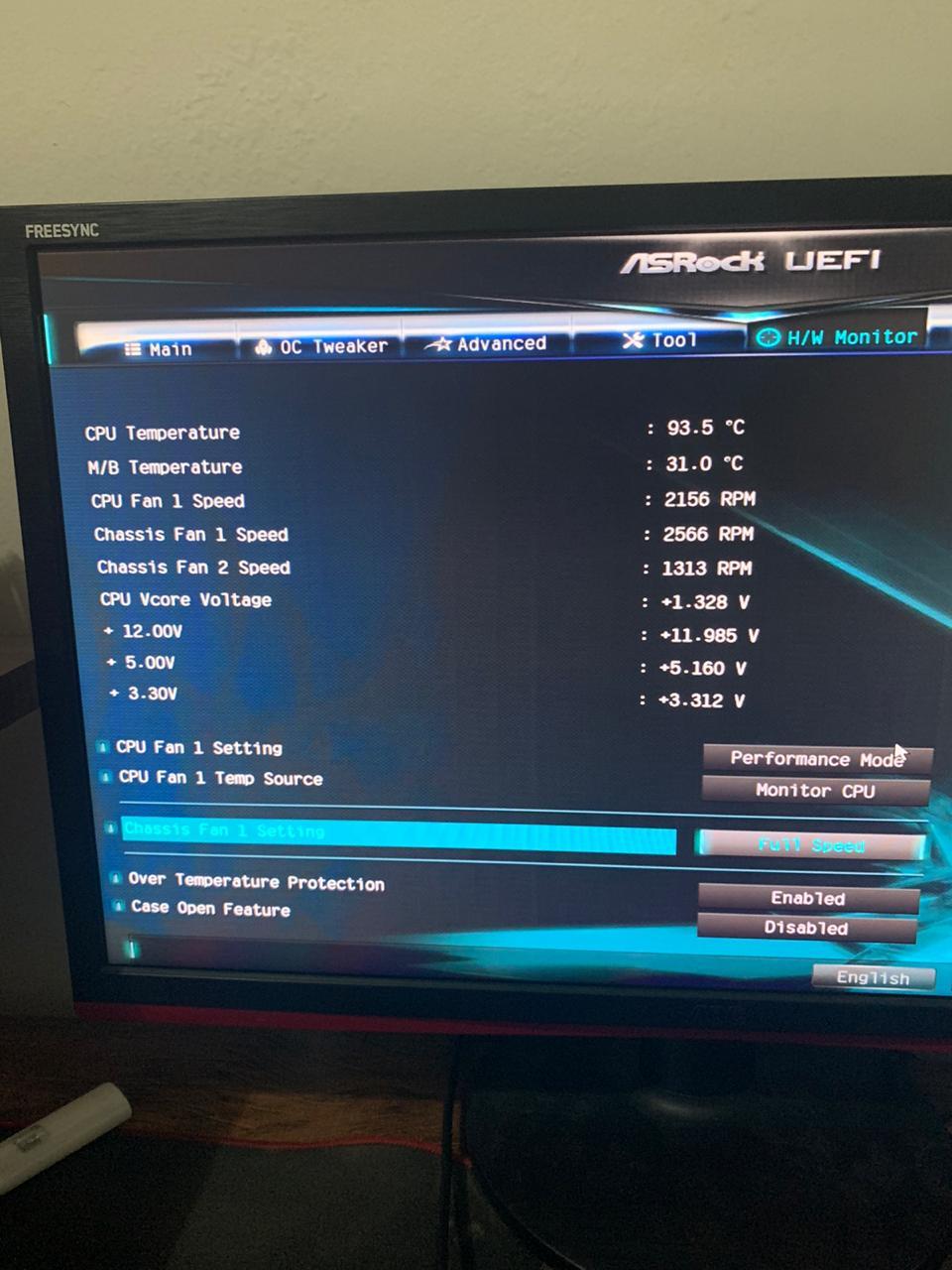

1. qual pasta você está usando?
2. a configuração do CPU_FAN na Bios está em 100% o tempo todo? (se não ajuste desta forma)
3. printe a config do CHA_FAN na bios
4. de uma balançadinha no bloco do WC e veja se está bem preso, se tiver alguma duvida se está ou não solte-o (mas não remova-o) e prenda-o novamente em aperto diagonal.
