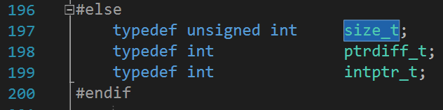

size_t em geral é um unsigned int no meu caso definido em vcruntime.h

17 horas atrás, arfneto disse:
size_t é um unsigned tamanho do ponteiro, mude o compilador para x64 e nos ajude a matar binarios de 32 bits.

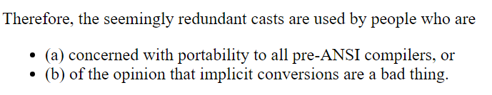

Veja uma fonte mais séria no C FAQ que é uma compilação http://c-faq.com/malloc/cast.html e vai ler por exemplo
On the other hand, some programmers prefer to make every conversion explicit,
to record that they have considered each case and decided exactly what should happen
 (see also question 17.5). Also, the casts are typically seen in C code which
 for one reason or another is intended to be compatible with C++,
where explicit casts from void * are required
Citação
Por outro lado, alguns programadores preferem tornar toda conversão explícita, para deixar claro que eles consideraram cada caso e decidiram exatamente o que deveria acontecer na chamada. E também é típico ver essas conversões em programas que por uma razão ou outra se quer compatíveis com C++ onde a conversão explícita é requerida.
malloc() retorna void* e todos os ponteiros tem o mesmo tamanho então não faz diferença. Mas...
Do mesmo C FAQ
Citação
To some extent, whether you use these casts or not is a matter of style; see section 17.
Eu postei ontem ou antes um código em C C++ e java para calcular os DV do CPF e você pode ver lá como é parecido. Eu peguei um exemplo em C que eu tinha postado aqui e copiei e colei no editor em java e C++ e mudei umas poucas linhas. Pode ver lá. malloc() pode ser usada ao invés de new em C++ e quando você está portando um programa grande vai gostar de não ter que se preocupar em alterar cada chamada a malloc(). E dificilmente vai  trocar todos malloc() por new e tal. Assim parece que o cara que escreveu no FAQ tinha razão.
Eu sempre uso por questão de disciplina, pra deixar explícito o que estou fazendo. E com o hábito você não precisa ficar pensando em que linguagem está programando apenas para ter que inserir uma coisa tão simples como um cast. Eu sempre uso então se o próximo programa for em C++ não preciso pensar nisso. Eu nunca penso nisso ;)
Na resposta longa lá no C FAQ Mark Brader, o autor, cita no item (b) a minha opinião:
Não gosto de conversões implícitas. De nada implícito. Não uso em geral comandos com efeitos colaterais, como atribuições dentro de comandos como printf() ou while() por exemplo. Não gosto de misturar operadores em expressões, tipo || > e + sem parenteses contando com a prioridade dos operadores. Coisas assim eu acho que levam a uma vida mais tranquila. Mas é claro uma opinião apenas.

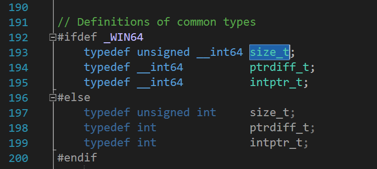

1 hora atrás, Matheus Maldi disse:
size_t é um unsigned int ou o que estiver lá no header. Nada tem a ver com o ponteiro diretamente. Se o ponteiro for do tamanho de um int size_T será um unsigned desse tamanho. Compilar para 64 bits é uma opção de compilação e eu uso se tiver uma razão objetiva para usar. Não sabia da campanha para "matar binários de 64 bits". Porque alguém se preocupa com isso?
16 minutos atrás, arfneto disse:
Mas o que DEVE estar no header é o exato tamanho que o ponteiro tem, no caso de x64 é 8 bytes e nos 32 bits 4 bytes, isso porque a função de malloc recebe como paramentro um size_t, se na arquitetura de 64 bits o size_t fosse de 32 bit, teriamos como valor maximo 4294967295, e isso nos iria impedir de alocar mais que 4GB para um endereço.
Queremos matar binarios de 32 bits devido a necessidade de manter bibliotecas iguais para as 2 arquiteturas.
28 minutos atrás, Matheus Maldi disse:
Você só repetiu o que está escrito lá. No entanto não é porque malloc() recebe um parâmetro size_t. Esse header nada tem a ver com malloc(). Como sabe, inúmeras funções esperam ou retornam size_t, para simplificar o uso de um valor unsigned com o tamanho adequado. memcpy() recebe size_t, strftime() retorna size_t,por exemplo. Estendendo um pouco o código de vcruntime.h:
e você vê que size_t é simplesmente uma constante unsigned do tamanho adequado e você pode usar sem pensar. Se fossem 128 bits size_t estaria lá definida de acordo... Ou 256 :) #ifdef _WIN256...
38 minutos atrás, Matheus Maldi disse:
Quem somos os "nós" de "queremos"? Apenas bibliotecas que tivessem necessidade de gerar instruções 64 bits seriam afetadas afinal.
18 minutos atrás, arfneto disse:
Claro que tem tudo a ver, size_t é um tipo que pode conter qualquer índice de um array, todas as funções que você citou receber um size_t devido a trabalharem como endereços de memoria que podem conter tamanhos de até size_t, não foi simplesmente criado para facilitar o uso de um unsigned int ou long ou long long. Veja que é unsigned justamente devido ao tamanho do array não poder ser negativo,e ptrdiff_t é signed devido a diferença entre endereços de memoria poderem ser negativos, veja que como você mostrou ai, a declaração esta perto de ptrdiff_t e intptr_t por estar relacionado, não simplesmente porque um programador da microsoft resolveu colocar ele ai um tipo para facilitar. Que alias, não deveria estar neste header e sim no stddef.h conforme a ISO.
Quando precisarmos mudar a arquitetura de 64 para 128 bits, será porque foi necessário endereçar mais que 18.4 exabytes, o que não cabe em um ponteiro de tamanho de 8 bytes, e por isso será necessário mudar o tamanho do size_t.

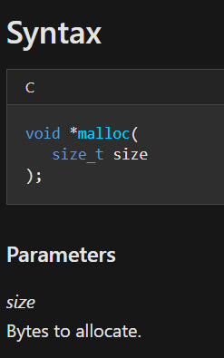

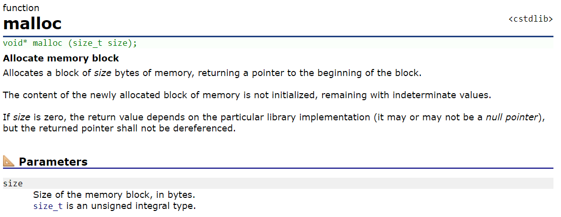

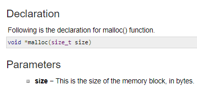

Preste atenção: size_t não tem nada a ver com tamanhos de memória. É apenas uma quantidade, um tamanho: um size. em memcpy é um contador: o total de bytes copiado. Mesmo caso de strftime() onde é o tamanho de bytes da string de retorno.
E na verdade é o mesmo caso de malloc(): não faria sentido alocar um valor negativo de bytes. O parâmetro de malloc é o total de BYTES. Só isso.
Se você tem um livro sobre isso, ou mesmo se escreveu algum, deve estar assim, como em
https://docs.microsoft.com/pt-br/cpp/c-runtime-library/reference/malloc?view=vs-2019
Ou
https://www.tutorialspoint.com/c_standard_library/c_function_malloc.htm
Ou talvez
http://www.cplusplus.com/reference/cstdlib/malloc/
E você vê que size_t é, como está escrito bem aqui acima, um tipo inteiro sem sinal, um size.
35 minutos atrás, arfneto disse:
Sim, é um size que foi criado com intuito de manter a compatibilidade dos códigos para compiladores de 32 e 64 bits, principalmente nas funções de memoria, endereço de memoria e aritmética de ponteiros, se fosse simplesmente um size, poderias ter outros tipos como size8_t, size_16_t, size32_t ...
Se você tem que guardar um size de alguma coisa que nunca vai passar de 255, não faz sentido usar size_t e sim uint8_t.
E por fim, qual o unico motivo que mudo a tamanho do size_t? A mudança do tamanho maximo da memoria. Em nenhum outros caso.
25 minutos atrás, Matheus Maldi disse:
Isto está na biblioteca desde os compiladores de 16 bits. É uma quantia positiva apenas. Integral type size. Mas deve ser como você está dizendo então...
