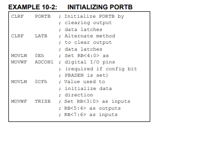

Registrador ADCON, está relacionado ao PORTB .Só desabilitá-lo ou utiliza outro port que não tenha conversor só pra testar .
  Em 20/05/2020 às 23:04, Bisão1976 disse:
@vtrx Desligou as PORTAS ANALÓGICAS ?? Esses 18f acho que vem Habilitado .
Registrador ADCON ,tem que desabilita-lo . Dê uma conferida .
Expandir
