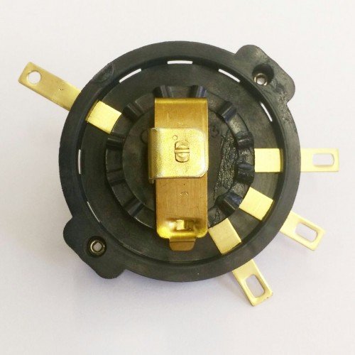

@Isadora Ferraz nessa solução eu poderia colocar uma chave para anular a redução e ligar o cooler no máximo né?Eventualmente eu posso precisar ligar ele no maximo.
23 minutos atrás, wagner2029 disse:
Sim amigo. Talvez mais cara que um controle pwm com 555, você pode até colocar uma chave rotativa de quantas posições quiser sendo que uma delas sua chave pra anular a redução (curto nos diodos)
Vai que você tem aí alguma sucatinha de liquidificador...

1 hora atrás, Isadora Ferraz disse:
Pra teste, tenta o linux mint. Nem precisa instalar... roda pelo pendrive
O problema é que essa maldição da sony faz umas porcarias proprietarias e quando dá problema nem eles conseguem resolver, já instalei uns 6 programas para controle de cooler diferentes e nenhum deles sequer reconhece o controlador do cooler e essas porcarias da sony  que gerenciam o cooler só funcionam no windows, eu ja desisti de tanto forum estrangeiro que fucei e só achei reclamação sem solução.
Gostei da solução do liquidificador, vou procurar algum estragado, vai coombinar com a placa de video e os monitores de notebook que estou esperando chegar, comprei uma placa controladora para reaproveitar telas de notebook em pc, vai ficar tudo montado sem gabinete mesmo, acho que vou pendurar na parede.
