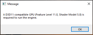

Ola amigos tudo bem com vocês, eu estou com o seguinte problema quanto eu inicio o fortnite aparece esse erro( A D3D11-compatible GPU(feature level 11.0, shader model 5.o) is required to run the engine como eu posso arrumar isso?  vou anexar um prit do erro e da configuração do noebook

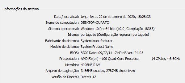

Tenho o mesmo problema.
Quando tento entrar no Fortnite aparece o seguinte erro, em inglês: A D3D11-compatible GPU (Feature Level 11.0, Shader Model 5.0) is required to run the engine.
Abaixo os dados do meu computador, um PC (torre) e TV que funciona como monitor.
Dados do PC:
Windows 10 Pro 64 bits (10.0, Compilação 18363)
BIOS Date: 09/22/11 17:49:43 Ver: 04.05
Processador AMD FX-4100 Quad-Core Processor (4 CPU´s), ~3,66GHz
Memória: 4096MB RAM
Versão do DirectX: DirectX 12
Placa de Vídeo: NVIDIA GeForce 9500 GT
Total Aprox. Memória 2527MB
placa-mãe ASUSTeK Computer INC.  M5A78L-M LX/BR
Dados da TV de 24": (não é usada como TV, apenas como monitor junto ao PC)
SAMSUNG Modelo LT24D310.
O que devo fazer para resolver o problema, já que eu possuo o DirectX 12 e todos os drivers estão atualizados?
Você precisa de uma placa de vídeo com suporte a directx 11, a 9500gt suporta apenas directx 10. o Dx12 que consta no regedit é que o windows utiliza, não quer dizer que sua placa tenha suporte.
