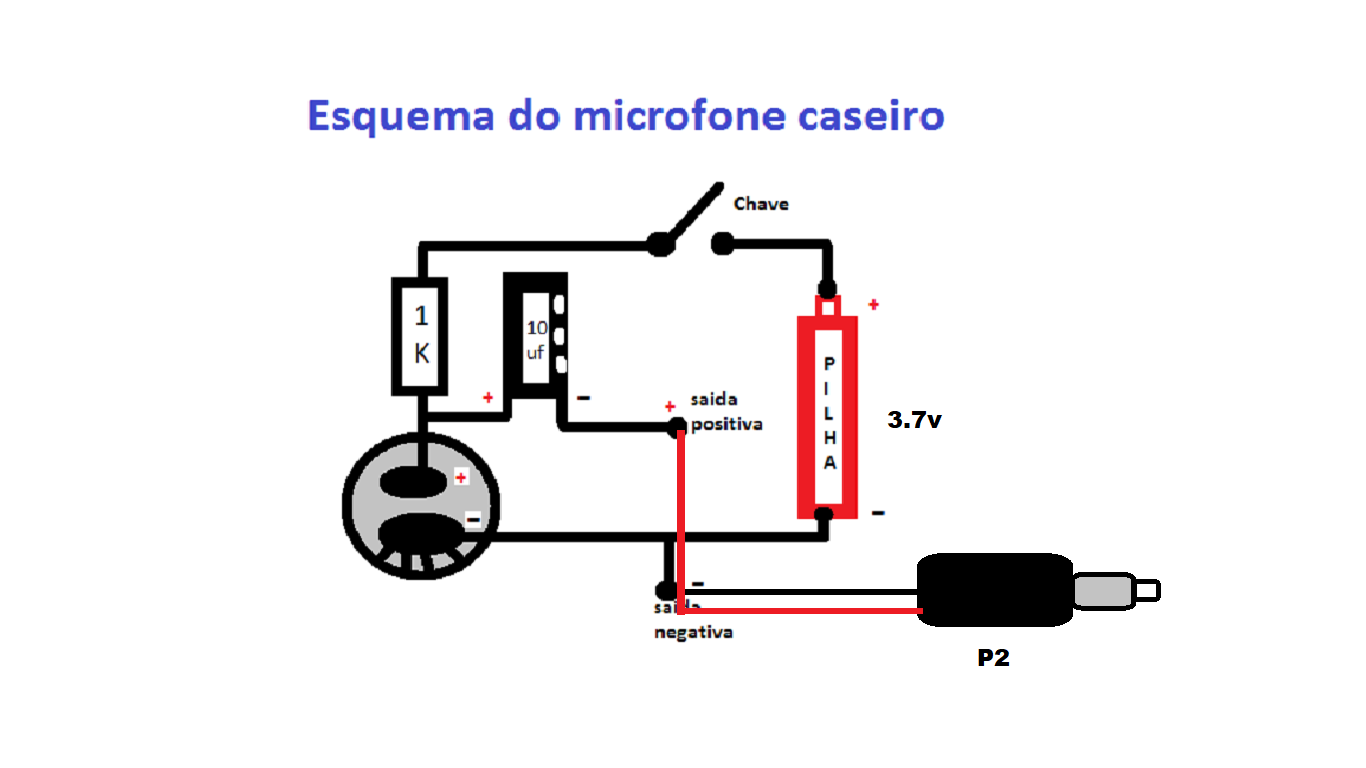

 Olá, estou desenvolvendo um projeto de um comunicador e não sei se funciona, estou tentando conectar um microfone ( improvisado ) em um alto-falante que retirei de um eletrônico, o problema é que eu conectei ele e fui testar se quando eu falava no microfone reproduzia no alto-falante mas não funcionou, sinceramente eu não entendo muito de eletrônica e acredito que eu deva estar fazendo tudo errado, então peço a ajuda de vocês para tentar finalizar este projeto.
 Vou deixar a imagem do circuito do alto-falante que eu fiz assistindo um video no youtube:394096554_microfonecaseiro.thumb.png.b002a30b19d68d056999f62fe039c3b4.png
 No lugar do plug P2 eu conectei o alto-falante positivo com positivo e negativo com negativo, estou fazendo algo errado? Se puderem me ajudar eu agradeço.
Ah, quase me esqueci, retirei o microfone do circuito de um fone de ouvido.
Esse circuito funciona com um microfone do tipo carvão, é o mesmo que usava nos aparelhos de telefone fixo antigos.
É um circuito simples, experimental não tem nenhuma qualidade no som.
Já o microfone que você tem é do tipo dinâmico, este precisa de um amplificador pra conectar ao alto falante.
Se montar um amplificador legal, poderá ter uma boa qualidade de áudio com ele.
Coisa pronta que pode te ajudar são caixas de PC amplificadas.
Ou talvez sucatas de rádio e TV, mas nesses tem que conhecer um pouco pra conseguir tirar o amplificador deles.

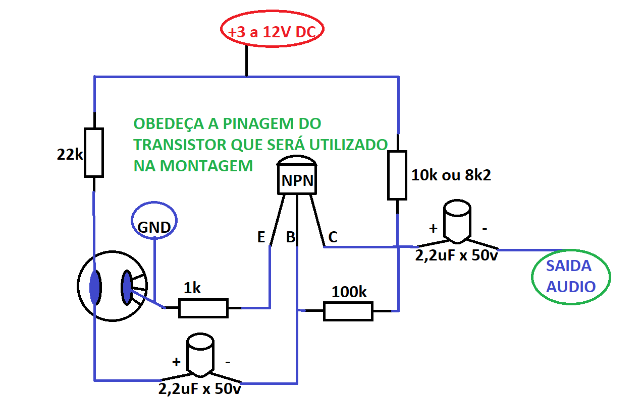

Ah sim, realmente andei pesquisando sobre e vi que estava faltando um amplificador, encontrei um circuito bem mais elaborado e vou ver se consigo montar ele:ESQUEMA.thumb.png.61225e7586054ff671e05e066f8b110f.png
