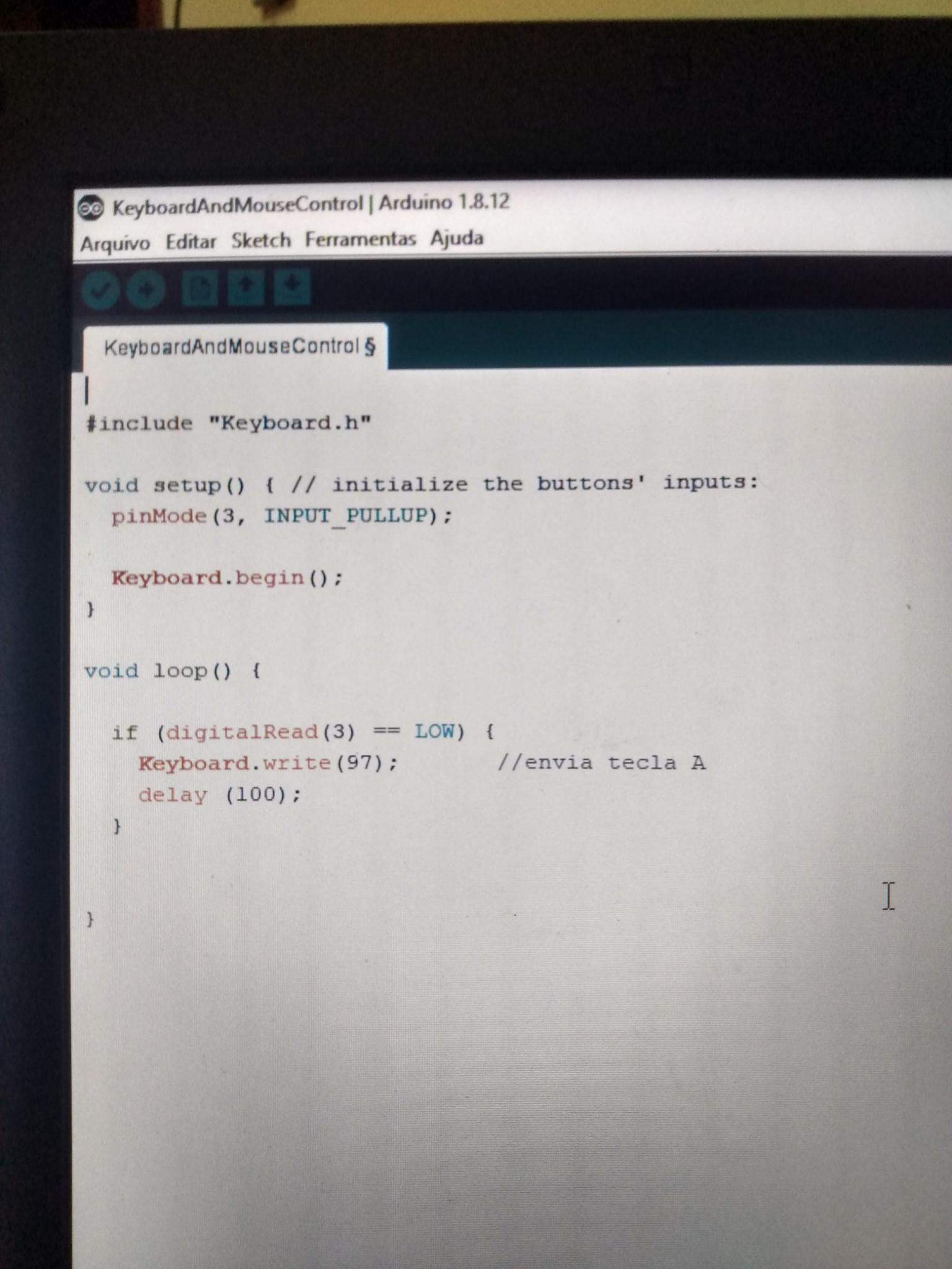

Ele postou uma foto do código
@carlos.camj, quando postar código, copie ele, clique no símbolo <> aqui em cima e cole na tela que abre.
O que ele postou foi um fragmento.
Postou a rotina de inicialização e o looping principal para leitura do botão.
Caso seja um código retirado da net,post o link para ver se consigo achar o descritor.

Na IDE do arduino, o código é só isso mesmo.
Acho que você está falando da biblioteca do keyboard.
Se o autor não baixou a biblioteca de nenhum lugar, entrar em libreries no diretorio do arduino e ache entre as varias pastas o arquivo keyboard.h

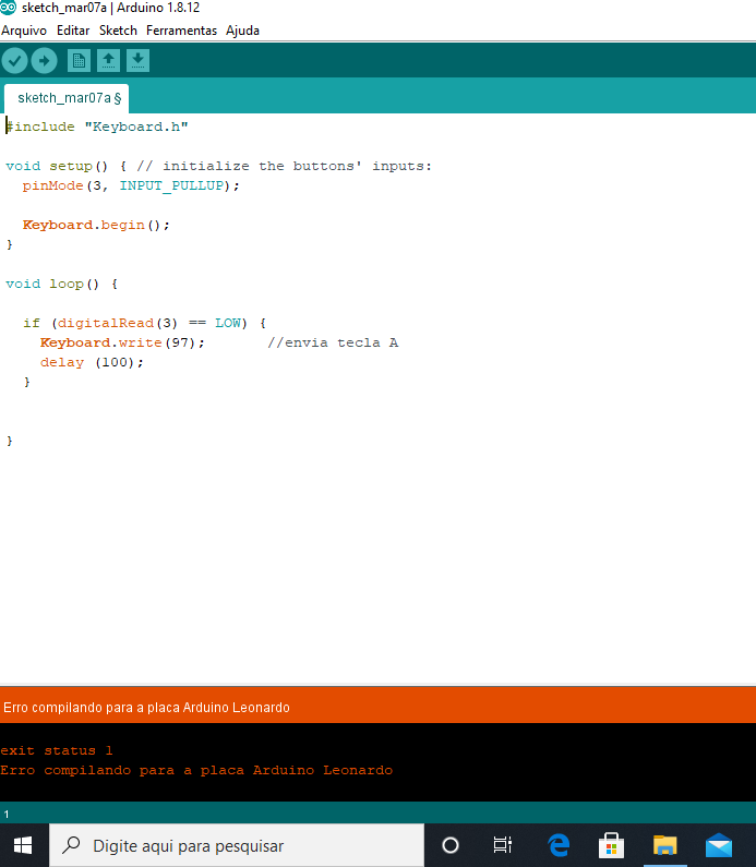

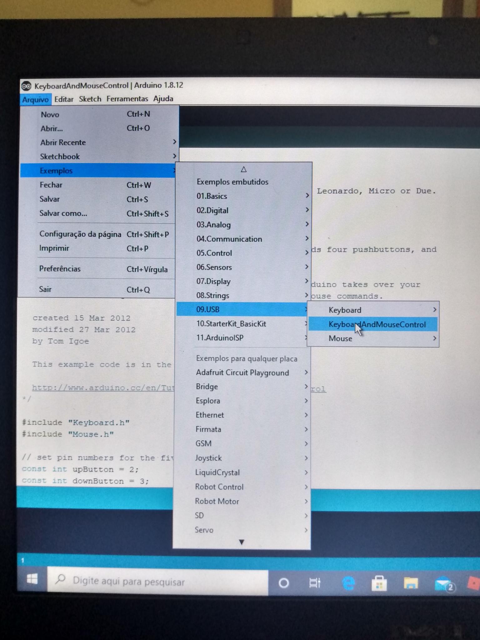

@Thiago Miotto @vtrxDescupe a demora, estava no trabalho. E o seguinte, eu peguei esse código nós exemplos na IDE do arduino ( segue foto em anexo) Eu exclui a parte do mouse e algumas outras. Deixei o programa simples só para enviar o carácter A em ASCII=97. Como Thiago disse, acho que você está querendo saber e do código fonte da biblioteca Keyboad.h. Verifiquei na biblioteca do arduino e achei esse código, acredito que é da biblioteca Keyboard.h. Não sei se fiz certo mais coloquei o código em word para poder anexar.

@carlos.camj Essa biblioteca usa outra. "HID.h"
Ache ela tb. Abra ela e cole aqui, como eu te disse da outra vez.

No arquivo USBCore.cpp,apague os # no trecho;
#if USB_VID == 0x2341
#  if defined(USB_MANUFACTURER)
#    undef USB_MANUFACTURER
#  endif
#  define USB_MANUFACTURER "Arduino LLC"
#elif USB_VID == 0x1b4f
#  endif
#  define USB_MANUFACTURER "SparkFun"
#elif !defined(USB_MANUFACTURER)
// Fall through to unknown if no manufacturer name was provided in a macro
#  define USB_MANUFACTURER "Unknown"
#endif
Deixe assim;
  endif
  endif
endif
Se der algum erro,volte como estava.
Como citei,então volte como esta.
Procurando nos foruns Arduino,acho que achei o 'problema.
Traduzi para voce;
Citação
O Leonardo sempre ativa um dispositivo serial virtual quando está conectado a um computador. Durante a inicialização, ele está diretamente disponível para uploads por alguns segundos, após o qual o esboço programado é iniciado. Depois que o esboço é iniciado, não apenas esse esboço é executado, mas o IDE adiciona automaticamente o código ao programa carregado para ter um dispositivo serial virtual em execução em segundo plano, mesmo se você não usar o objeto Serial para enviar ou receber dados do computador de controle. Esse dispositivo está lá apenas para ouvir uma conexão. Se essa conexão estiver em 1200 baud e a conexão for encerrada imediatamente (sem enviar nenhum dado), esse é o sinal para o Leonardo de que o IDE deseja fazer o upload de um novo esboço e ele deve reiniciar automaticamente. Se essa funcionalidade não estiver incluída, você pode fazer o upload de um esboço pela conexão USB e nunca mais usá-lo para fazer o upload do esboço. Isso não é o que muitos usuários esperariam, então o pessoal do Arduino o implementou da maneira que a maioria dos usuários se sentem felizes
Conclusão,voce vai ter que programar a placa sem a IDE do Arduino,mas sim diretamente como se faz com uma interface comum.
Fonte:
https://forum.arduino.cc/index.php?topic=545288.0
Tentado traduzir a tradução ... a ide arduina grava algo oculto além do seu programa... grava o tal bootloader que é um 'programador virtual' (inventei isso agora) pro seus programas durante a fase de desenvolvimento. Pra não gravar o tal bootloader que 2º o amigo @vtrx supostamente está zoando seu barraco, você deve escolher o arquivo que não tem "...bootloader".hex no final e gravar por fora. Vai perder "pra sempre" a 'programabilidade' (inventei isso agora também) do seu dispositivo o que facilita o desenvolvimento. Isso é corrigível  com a aquisição de um "programador de verdade" por fora como p.ex. usbasp (clique) ou usar outro arduino pra programar seu arduino e regravar por fora o arquivo que finaliza com algo como ..._with_bootloader.hex
Ou, programar toda a porta USB em pinos, colocando uma 2ª USB que você terá controle total.
você poderá usar a IDE, mas terá que programar tudo.
Talvez haja material na net para você seguir por este caminho.
A vantagem é que assim você pode usar um arduino normal, até um nano, caso queira ganhar espaço, ou um mega, caso queira montar algo com muito sensores.
1 hora atrás, .if disse:
Não detalhei tanto pois não utilizo a plataforma Arduino.
@Thiago Miotto  @vtrx @.if Quando comprei o Leonardo eu gravei o Bootlooder nele. Então eu tenho que tirar o Bootlooder e de algum jeito consegui programar?
Olhe este Link. Aqui explica a função do Bootlooder e como programar sem ele. Seria +- isso o caminho?https://www.filipeflop.com/blog/pra-que-serve-um-bootloader-arduino-uno/
Eu ainda acho mais fácil colocar um desses (https://www.eletrogate.com/modulo-adaptador-usb-macho-20-para-dip) e programar c/ total liberdade.
Lei este material: http://mitchtech.net/arduino-usb-hid-keyboard/
Além disso, como te falei, pode usar um Arduino nano e fazer algo tipo um pendrive no lugar do Leonardo.
Tem gente confusa por aqui... Ok... talvez seja eu. Mas penso que aquele adaptador não serve pra programar diretamente. É 1 simples conversor de passo: distância entre terminais. Quase semi inútil 🤪
... além de ser facilmente substituível por um cabo usb qualquer. Algo me diz que você tem milhares de cabos de carregador, mouse quebrado e afins aí na sua gaveta 😁
