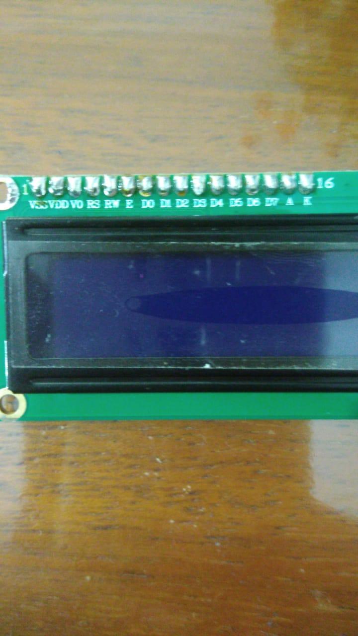

a titulo de incentivo, eu também não era bom de solda no começo, mas com um pouco de treino, da pra fazer as soldas ficarem assim ( não estão perfeitas mas, tudo bem):

@Gatomor , por melhor que seja sempre dá para melhorar. Aprendi com meu professor de Métodos que o bom é inimigo do ótimo.
Olhando para sua solda percebe-se uma falha no método. A sua solda está derretendo no ferro. O correto é que derreta nos componentes a serem soldados.
A rotina: A ponta do ferro com um pouco de solda, apenas um pouco, encosta e se apoia entre o arame do componente e o cobre da placa. Esse pouco de solda na ponta do ferro é para aumentar a área de contato térmico com as partes a serem soldadas. Do lado oposto ao ferro a solda encosta na junção entre o arame do componente e o cobre da placa. Será o calor do arame e do cobre que irá derreter a solda. Isso garante que as partes a serem soldadas estejam na temperatura correta. Quando o arame for um pino grosso de um bloco de terminal será percebido um tempo maior para que a solda consiga derreter nos componentes. Seja paciente e não se desvie do método. Quando a solda derrete no ferro não se tem a garantia de que as partes atingiram a temperatura e sem essa garantia o fenômeno da solda fria pode se tornar realidade. O método também facilita a realização de soldas mais magras, a sua ficou gorda. Nas placas com furo metalizado a soldagem é tão boa que um pouco da solda passa pelo furo e aparece na outra face. Não dá para desejar solda melhor do que essa.
