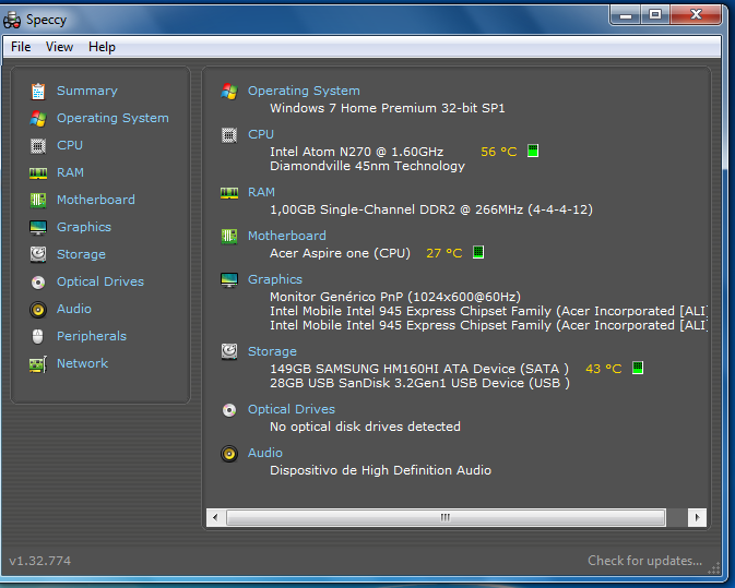

Estou com um notebook que está dando tela azul e queria saber o motivo. É um Acer Aspire one, processador Atom, 1GB de memória.
o SO de fabrica é o XP e nos últimos dias fiz um upgrade para o Windows 7, estou desconfiado que seja isso. Já fiz testes utilizando o Aida64 e não ocorreu erro algum.

8- Baixe e instale o Speccy, esse software lista a marca e modelo de todas as peças do seu computador. Após instala-lo, abra-o, tire uma print APENAS da tela inicial (NÃO É PARA ENVIAR prints de todas as telas, somente da tela inicial) e envie-a no seu próximo post:

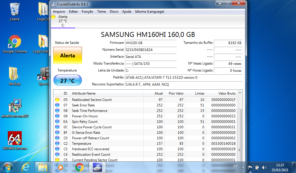

1- Baixe e execute o CrystalDiskInfo, veja se é informado algum erro em todas as unidades. Tire uma print e poste aqui. (link de download: https://crystalmark.info/redirect.php?product=CrystalDiskInfoInstaller)

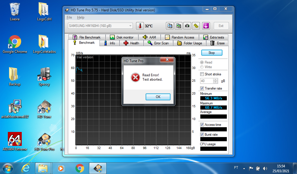

Abra-o, vá em File > Options > Benchmark > Full Test > Mude a setinha para "accurate" e clique em OK.
Deixe a caixinha "Read" marcada e clique em Start, deixe o teste rodar até o final, tire print dos resultados e poste aqui.

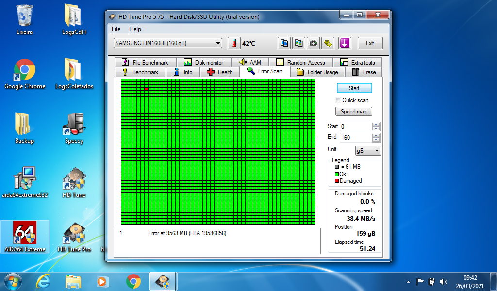

3- Ainda no HD Tune, vá na aba Error Scan > Desmarque a opção "Quick Test" > Clique em Start. Essa opção irá verificar seu HD em busca de badblocks e pode demorar algumas horas. Seja paciente e deixe o teste rodar até o final.

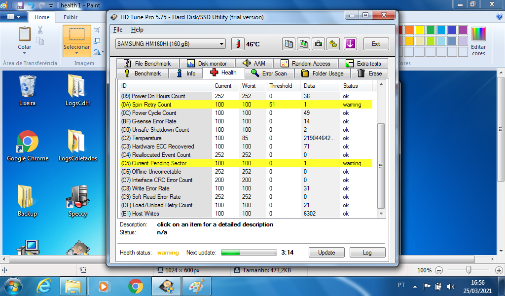

4- Vá na aba "Health" > Tire uma print de todos os itens que aparecem e poste aqui.
@PGuilherme Existem defeitos no seu HD, porém preciso que você execute o teste número 3 (o teste que deu erro foi o 2).
"Uncorrectable Sectors Count" = Existem badblocks no seu HD (setores defeituosos, causados por danos físicos).
"Current Pending Sector Count" =  Indica a existência de setores cuja escrita ou leitura de dados falhou e é necessário uma análise para detectar se a falha pode ser corrigida ou se é um defeito físico.
"Reallocated Sectors Count" = Já existem badblocks físicos no seu HD que foram marcados para não serem mais utilizados (por exemplo, é um campo minado onde as bandeiras já foram colocadas indicando onde estão as minas).
