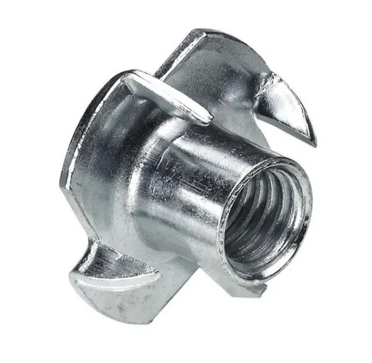

use a propria placa para marcar os pontos dos furos (assim não terá problemas quanto à posição), e coloque porquinhas de embutir em madeira como esta para colocar os espaçadores de instalação:
são bem baratinhas e se encontra fácil no mercado livre.
atente-se ao tamanho da rosca dos espaçadores (se não me engano é M3, mas confirme com paquímetro antes de comprar)
ou então use uma bucha para madeira, que ficará mais discreto e terá o mesmo efeito:
Vou sim pensar nessa hipótese, valeu pela boa ideia.
