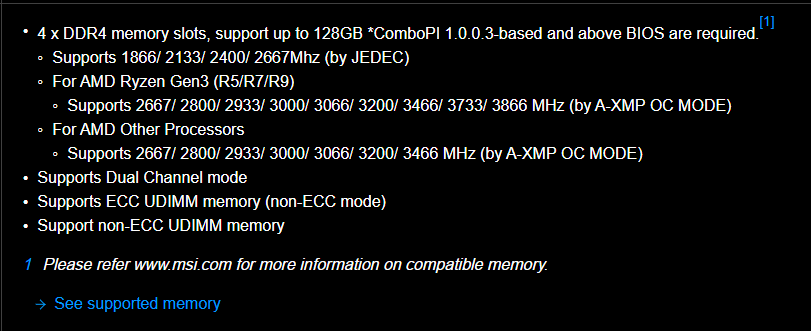

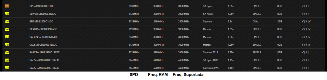

@WOZ Dods estava vendo o review da ASUS TUF B550M-Plus no Pepareio, quando ele fala sobre o botão BIOS Flashback, menciona que é possível recuperar a BIOS em caso de problemas com a placa. Ele funciona da mesma forma que as outras marcas, você coloca o arquivo no Pendrive e pressiona o botão para gravar a BIOS. Se funciona assim na ASUS, não vejo motivo para não funcionar igual em outras marcas, afinal é basicamente um gravador EEPROM embutido.
Estava quase pagando a B550M Pro DASH quando de repente algo me disse pra analisar melhor. Eu já estava achando as especificações dela bem simples, não falava nada de XMP, lista QVL curta e com memórias de até 3200MHz, diferente de outras placas MSI, aí fui pesquisar e parece que ela realmente não tem suporte a XMP, e sua BIOS é uma versão bem simples.
img_20210321_141052-jpg.147296
Tinha visto mesmo que a linha Pro da MSI era linha profissional, mas não imagina que tinham placas desse tipo com chipset B550. Agora fiquei até com pé atrás de ir com placas Pro da MSI.
  • Amei 1
@GuilhermeGB Parabéns, você viu o que ninguém mais viu. Investiguei tanto a página da MB quanto o manual e não há citação alguma sobre XMP, EOCP ou DOCP. Simplesmente não cita. Só menciona as velocidades via JEDEC. Sinceramente, sou mais a Gigabyte A520M DS3H depois dessa, qual era minha preferida até a terabyteshop começar a vender essa "pro dash" e o povo empolgar. Claramente não é uma MB feita para consumidores, mas sim para empresas. Que pena.
Sério, pega uma outra da minha lista com preços acessíveis, pois já tinha testado todas elas. A "pro dash" está excluída da minha lista a partir de hoje.
