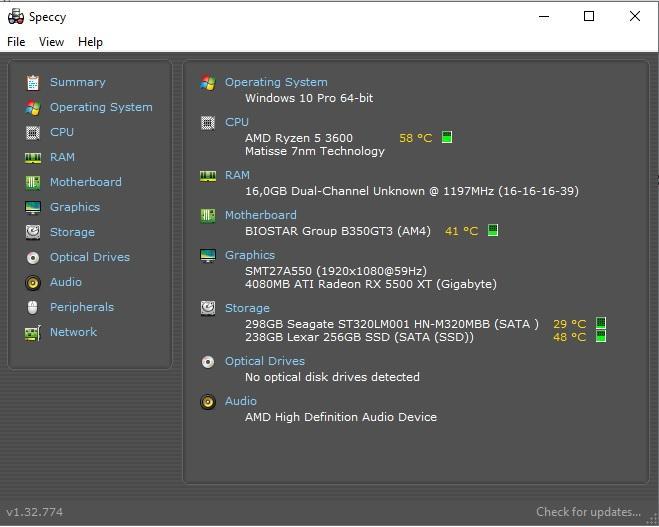

A print que você me enviou do Speccy, o processador está a 58ºC. O que exatamente você estava fazendo no PC quando me enviou a print? Pois a temperatura está bem elevada para um computador somente com o navegador aberto...

@GabrielLV @GabrielLVBom dia Gabriel! Eu ativo o windows com o Re-Loader geralmente, porém ontem eu fui fazer um teste pra ver se o problema era com o SSD, eu tirei ele do gabinete e deixei somente 1 HD com Windows e mesmo assim deu tela azul, então acredito que não seja nem o SSD e nem o HD. As memórias também descarto porque já peguei uma de 8gb da HyperX de um amigo meu e também deu tela azul, alternei nos slots também.
O processador eu reparei que tava bem alta a temperatura, eu troquei a pasta térmica ante ontem, acredito que não espalhou corretamente, mas logo após eu olhei no Speccy de novo e a temperatura variava entre 40 e 50, não mais que isso, acho que deu um pico do nada, mas não sei o motivo.

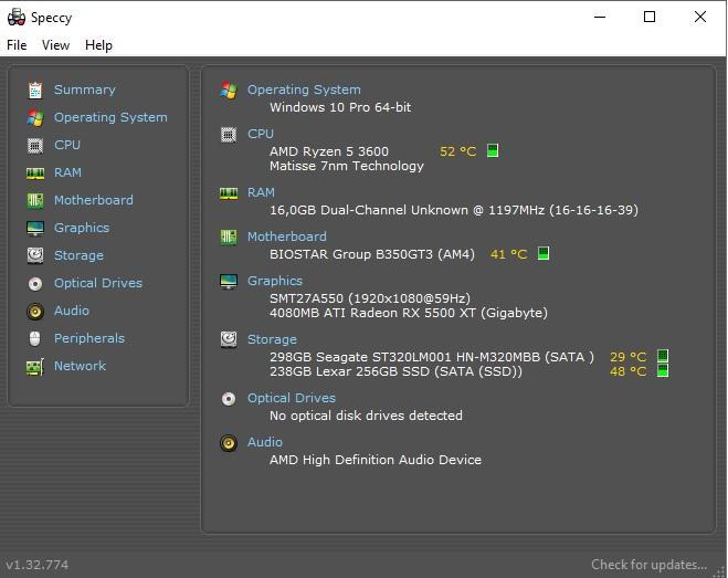

@GabrielLV @GabrielLV Agora mesmo está por volta de 38⁰C

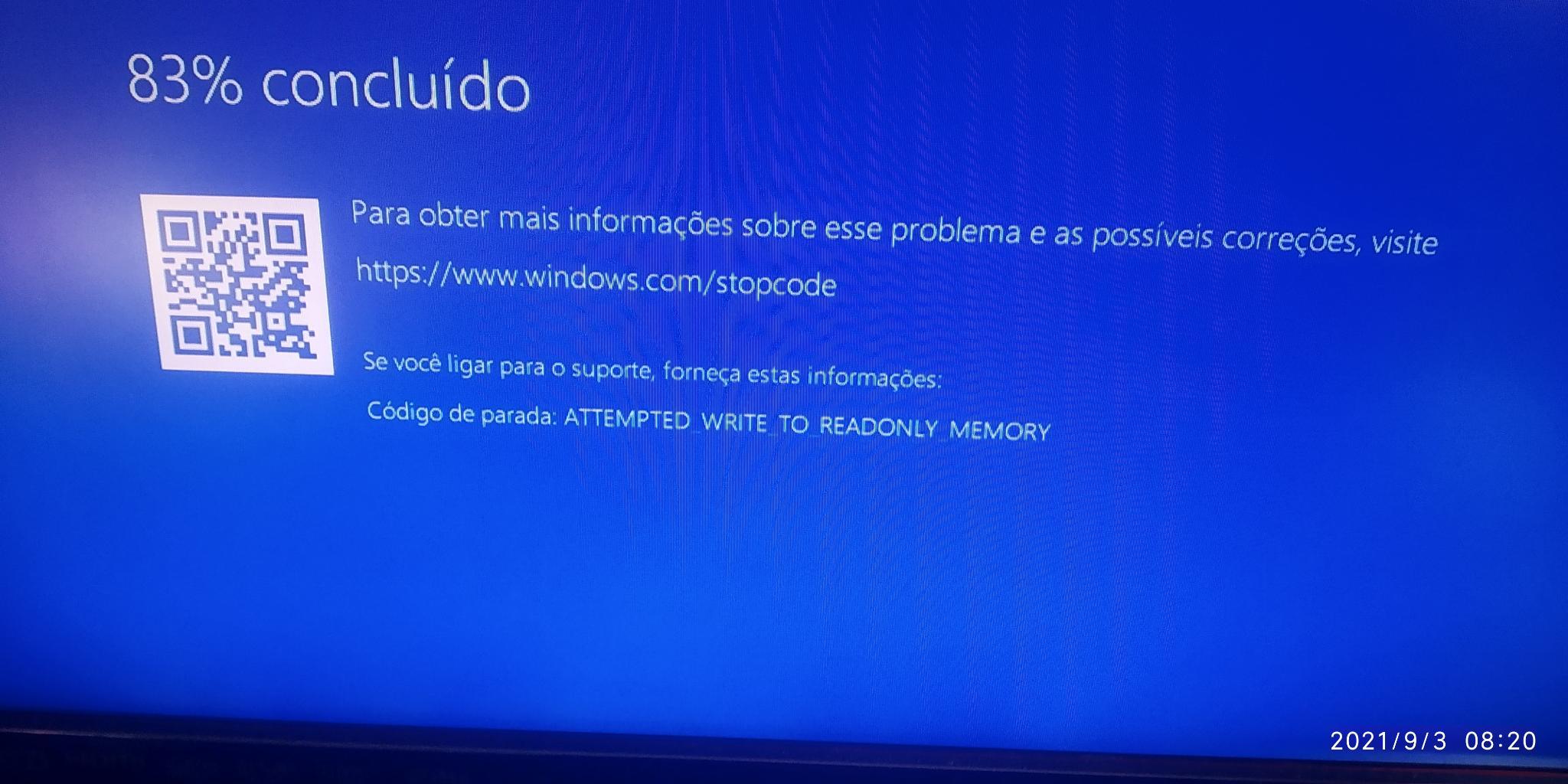

Estou recebendo com frequência os erros IRQL NOT LESS OR EQUAL E DRIVER IRQL NOT LESS OR EQUAL.
As vezes aparece um arquivo .sys se não me engano chamado amdppm.sys ou algo do tipo, mas quando aparecer de novo atualizado aqui.
