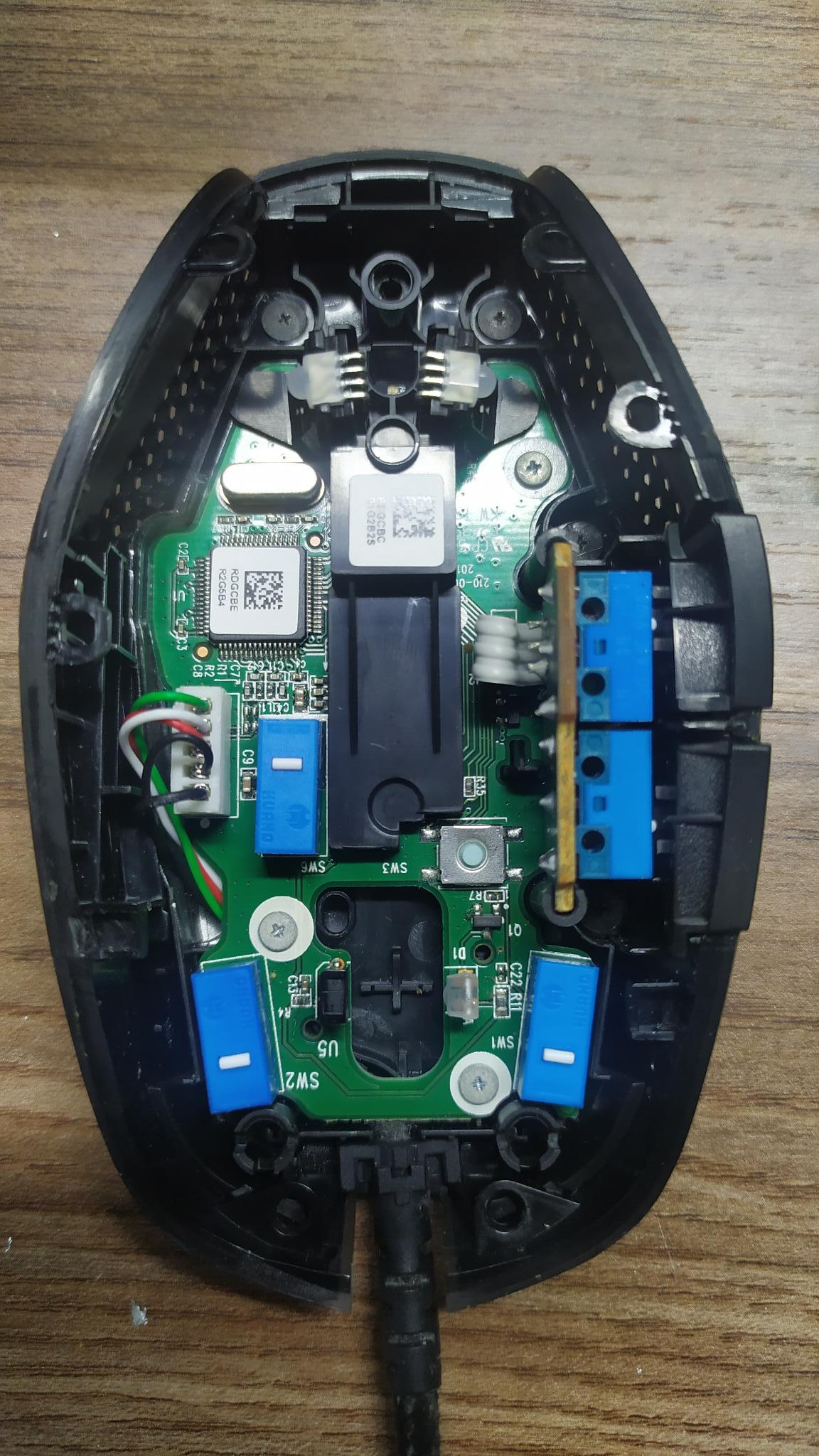

4 horas atrás, WOZ Dods disse:
Existem switches à venda que sejam compatíveis com os tradicionais que vem soldados?
Sim!
Kailh GM 4.0 é um deles, Huano blue shell white dot também.
Eu usei os Huano no meu G303, agora só preciso achar um switch pro botão da roda de rolagem para completar a restauração.
Olha como ficou:
