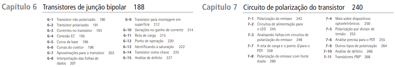

@Carlos Gouveia Eletrônica 8ª Edição Volumes 1 e 2, Albert Malvino.
É uma boa se quer aprender desde o início.
1 hora atrás, Carlos Gouveia disse:
um livro que explique passo a passo coisas como o funcionamento de um transistor
Volume 1, começando no capítulo 6:
Talvez um segundo livro com circuitos eletrônicos típicos, como osciladores
Volume 2, começando no capítulo 21:
Vai encontrar bastante coisa por lá :D
