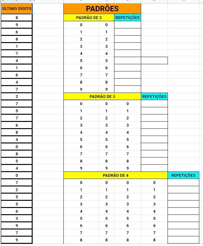

olá pessoal, peço a ajuda de vocês para me ensinar a como identificar a quantidade padrões de numeros consecutivos, quero que ele conte como tá no exemplo abaixo, desde já agradeço dms 😊.

ESSE EXEMPLO N TA EM FÓRMULA, E APENAS UM EXEMPLO DA LOGICA DO RESULTADO QUE EU QUERO, NO MEU CASO EU PRECISO IDENTIFICAR OS PADRÕES DOS ÚLTIMOS DÍGITOS COMO TA NA IMAGEM ABAIXO

OK, na PAGINA 1 na Coluna B ( ÚLTIMO DÍGITO ) e onde fica o intervalo dos números, os resultados deve ficar abaixo das repetições de cada padrão.

Conforme seu modelo na primeiro poste, fiz as formulas, agora voce poste um modelo diferente do primeiro poste, então coloca na planilha o resultado que voce deseja e tambem qual coluna quer a comparação do consecutivos??

Cole esta fórmula em L3 e arraste até L12. É matricial, então deve ser entrada com Ctrl+Shift+Enter, em lugar de somente Enter.
=SOMA(SE(FREQÜÊNCIA(SE($B$2:$B$10001=$J3;LIN($B$2:$B$10001));SE($B$2:$B$10001<>$J3;LIN($B$2:$B$10001)))=2;1))
O valor 2 em vermelho no final da fórmula é o padrão, então ao colar em M14 altere para 3, ao colar em N25 altere para 4, ao colar em O36 altere para 5.
A sua fórmula na coluna B precisa de um ajuste >> =EXT.TEXTO(A2;7;1)*1
@OreiaG Man funcionou perfeitamente, mais agora queria saber como faço a mesma conta so que sem ser números repetidos. EX: 4268

Man funcionou perfeitamente, mais agora queria saber como faço a mesma conta so que sem ser números iguais. EX: 4268
Tipo ao invés de ele contar uma célula, quero que ele conte um conjunto de células determinado onde estão valores, ou ele conte um por vez mais apenas soma se for em sequência,  tipo o que você fez mesmo.
