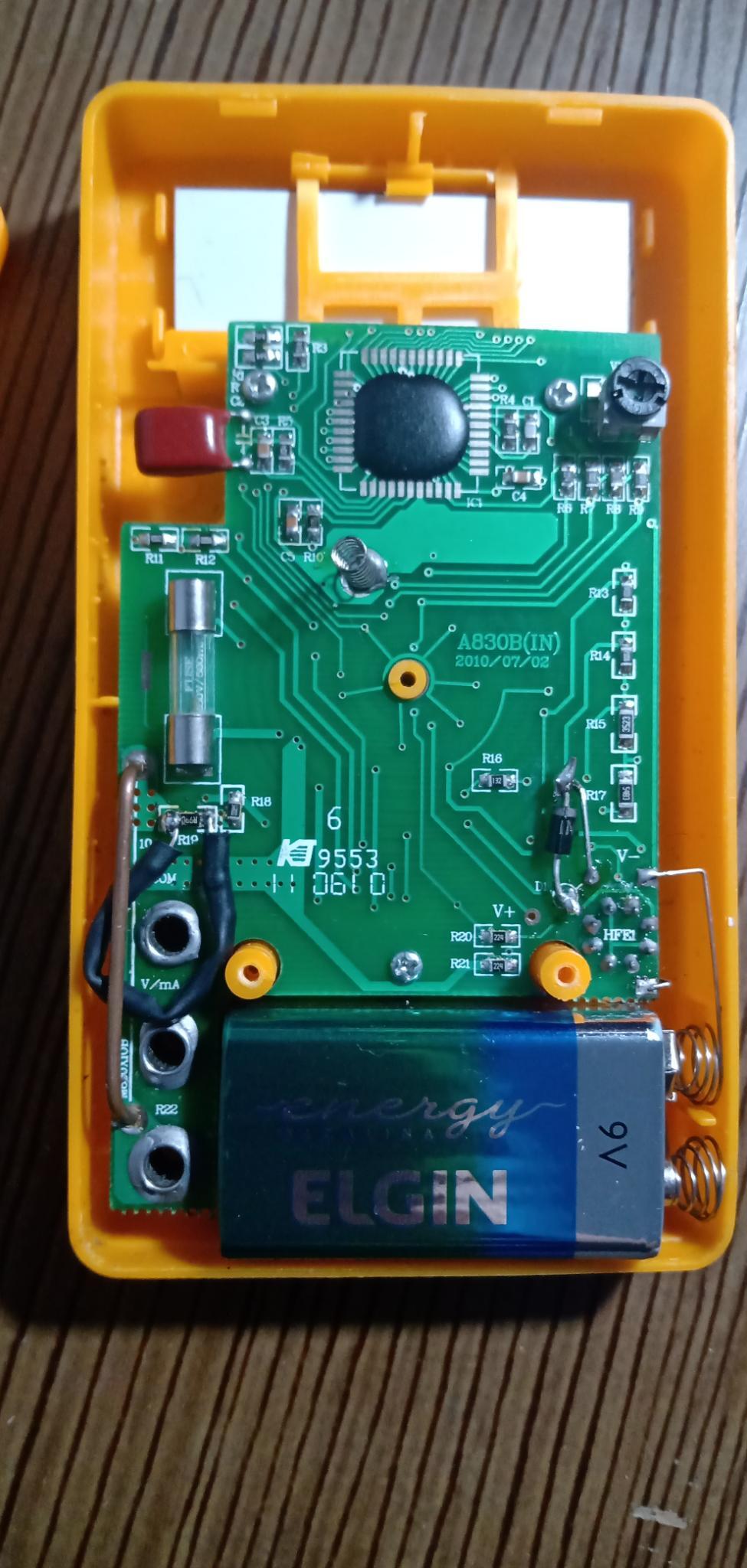

Acabei acidentalmente queimando a escala 200ma do meu multímetro RONTEC TRDT830B, tive ele por anos, nunca me deixou na mão, porém ao testar a corrente de curto de uma fonte F.A.S.T. ao ligar o capacitor controlador de corrente sem o resistor (usado para absorver o pico de corrente), a corrente de curto não queimou a ponte retificadora de IN4004, por isso não esperava que fosse queimar o multímetro, então testei com a escala de 10A, o teste funcionou sem problemas, porém não havia precisão suficiente, usei a escala 200ma, pois a corrente prevista era de 40ma no máximo (não imaginava que o pico inrush seria tão alto) inicialmente funcionou mediu a primeira vez que liguei, quando fui ligar de novo, ouvi um barulho de um pequeno arco eletrico dentro do multímetro, liguei de novo, não ocorreu, desliguei e religuei, o arco eletrico voltou a ocorrer e queimou a escala, já fiz a inspeção visual, os resistores SMD parecem intactos e agora já não sei mais o que fazer, não sei exatamente quais resistores ou outros componentes são responsáveis por esta escala para tentar a troca, e caso o problema tenha sido no CI encapsulado, aí nem adianta fazer mais nada.
Se alguém conhece o equipamento e puder ajudar eu agradeço.
Já havia tentado trocar esse diodo 1N4007 aí, pois estava aberto, porém isso não resolveu o problema.
Observando bem o encapsulamento, parece haver um pequeno dano (furo) na parte superior, porém sei que se o dano for mesmo aí (causado pelo pico de corrente), já não há mais o que fazer, por isso preciso testar as outras possibilidades que podem manifestar o problema.
A função micro amperímetro, além de não marcar, não conduz mais corrente nas pontas de prova.
Seguem as fotos.

Se não criou um mau contato na chave, o defeito está naquele fusível ou nos resistores e trilhas em volta dele.
1 hora atrás, Danrley_Silva disse:
Esse diodo é o que retifica a tensão medida na escala de tensão alternada.
@Danrley_Silva e as escalas de tensão e resistência, funcionam corretamente?
@Renato.88 Sim, essas escalas funcionam, tenho um trafo 9/12/21V e uma fonte ATX, e a escala de resistência mediu a resistência do cabo do meu alicate amperímetro, o problema reside apenas nas escalas 20ma e 200 ma (a escala 20ma parece pertencer ao mesmo segmento da escala 200ma).
Estou estranhando esse capacitor SMD próximo ao CI, ele está quase branco diferente dos outros que tem coloração amarelada, isso talvez pudesse interferir na leitura descontrolada nessa escala de 20/200ma, assim que coloco o dedo na ponta de prova, é como se tivesse uma corrente de 40, 50, 170 ma e até mesmo estourar o limite da escala. Porém há algum rompimento de contato, pois nenhuma corrente passa ao tentar usar a escala 20 ou 200ma, os resistores SMD parecem visualmente intactos. É possível que rompam e ainda assim mantenham uma aparência intacta? Toda vez que vi um desses rompido (em reatores de lâmpada compacta por exemplo), estourou a numeração.
Estou sem outro multímetro no momento para testar cada um desses resistores (tenho apenas o alicate amperímetro sem as escalas adequadas só tem 200 Ohms ou 20K), e não possuo capacímetro.

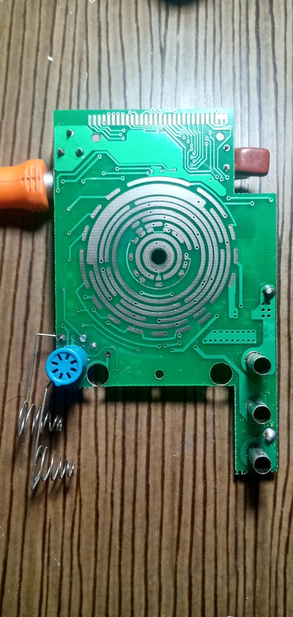

Trilhas checadas com o alicate amperímetro, estão Ok, contatos da chave foram limpos da sujeira e oxidação, o fusível está OK, só me resta tentar trocar esses resistores então, caso não tenha jeito só pode ter ferrado na parte encapsulada mesmo.
Segue teste de resistores:
R19 - R990 - Aberto, deveria dar 0.99 Ohms
R18 - 9R90 - entre 9 e 10 Ohms - OK
R11 - 1000 - Próx. 100 Ohms - OK
R12 - 0006 - Dando 0.87K (escala 20K, para escala 200 Ohms é como se fosse aberto)
Vou tentar fazer a troca dos resistores com anomalias e ver se dá certo.

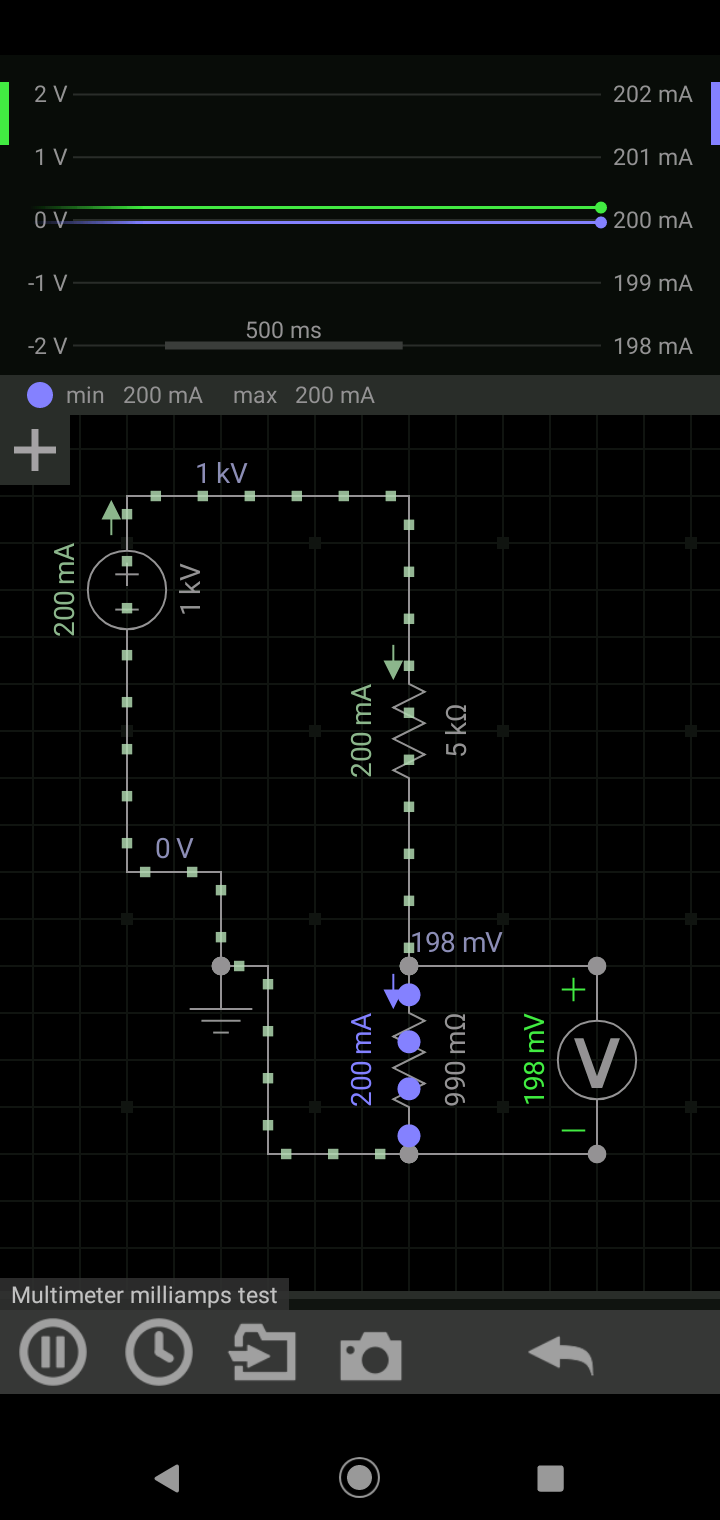

Obrigado pela ajuda, o fato é que se queimou a escala do multímetro, também iria queimar os LEDs que pretendo ligar com este circuito, já sei que vou precisar de um resistor de 10K / 5W para cortar o surto e estabilizar pois pelo teste que fiz com outro 10K 1W a corrente estabilizou em pouco menos que 25ma, na verdade a tensão sobre o LED ficou em 3,11 (branco), porém esse resistor não encontrei no comércio local.
Segundo esse teste, a potência sobre o resistor é apenas o valor da queda de tensão, tanto que simulei a tensão máxima da escala DC 1000V e parece não queimar o resistor, pois dá algo próximo a 40mw mesmo
0.198V × 0.2A = 0.0396W em 1000V
Obrigado pela ajuda! 👍🏻
