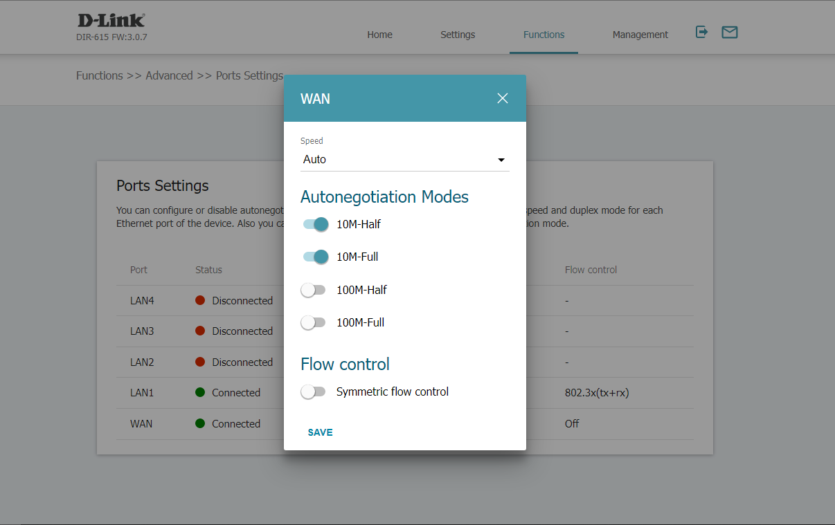

bom estou um problema em um roteador DIR 615 X1 Roteador Wireless N 300Mbps IPv6 que pelo menos uma vez no dia ele sozinho limita a porta wan a 10mb ele volta normal se eu reiniciar ou ir na config, e é bem chato todo dia ter que ir reiniciar ou ir na configuração ajeitar isso e quando ele não faz isso mais de uma vez no dia, gostaria de saber se alguém sabe se isso é problema de alguma configuração ou se é apenas defeito, faz um tempo que ele fica assim so que era menos vezes que aconteciam.(a imagem é como ele fica quando ele limita sozinho a porta wan)
@AdrianoSiqueira acontece em varios horários diferentes
@alissomrex Entao se eu desativo o auto minha internet não funciona direito nem em 100 full flex ou em 100 half a velocidade fica mt instável cai toda hora, so funciona no auto mesmo eu desmarcando os dois de 10m mas sempre volta com esse bug.
Ja atualizei ja desatualizei e continua to achando que é defeito mesmo.

@alsguert tenho um dir 842 com o mesmo problema, tava entregando minha velocidade e do nada limitou em 10mb e em ajustes de portas quando eu mudo, a conexão cai e fica wan desconectada, to começando a achar que é um problema crônico da marca

Em 02/07/2022 às 21:37, alsguert disse:
então se eu desativo o auto minha internet não funciona direito nem em 100 full flex ou em 100 half a velocidade fica mt instável cai toda hora, so funciona no auto mesmo eu desmarcando os dois de 10m mas sempre volta com esse bug.
Não há razão para desativar auto a menos de algum teste específico em velocidades inferiores ao que é normalmente negociado. auto sempre negocia a melhor conexão possível, e em muito poucos casos não é o que se quer. Só por isso existe a opção.

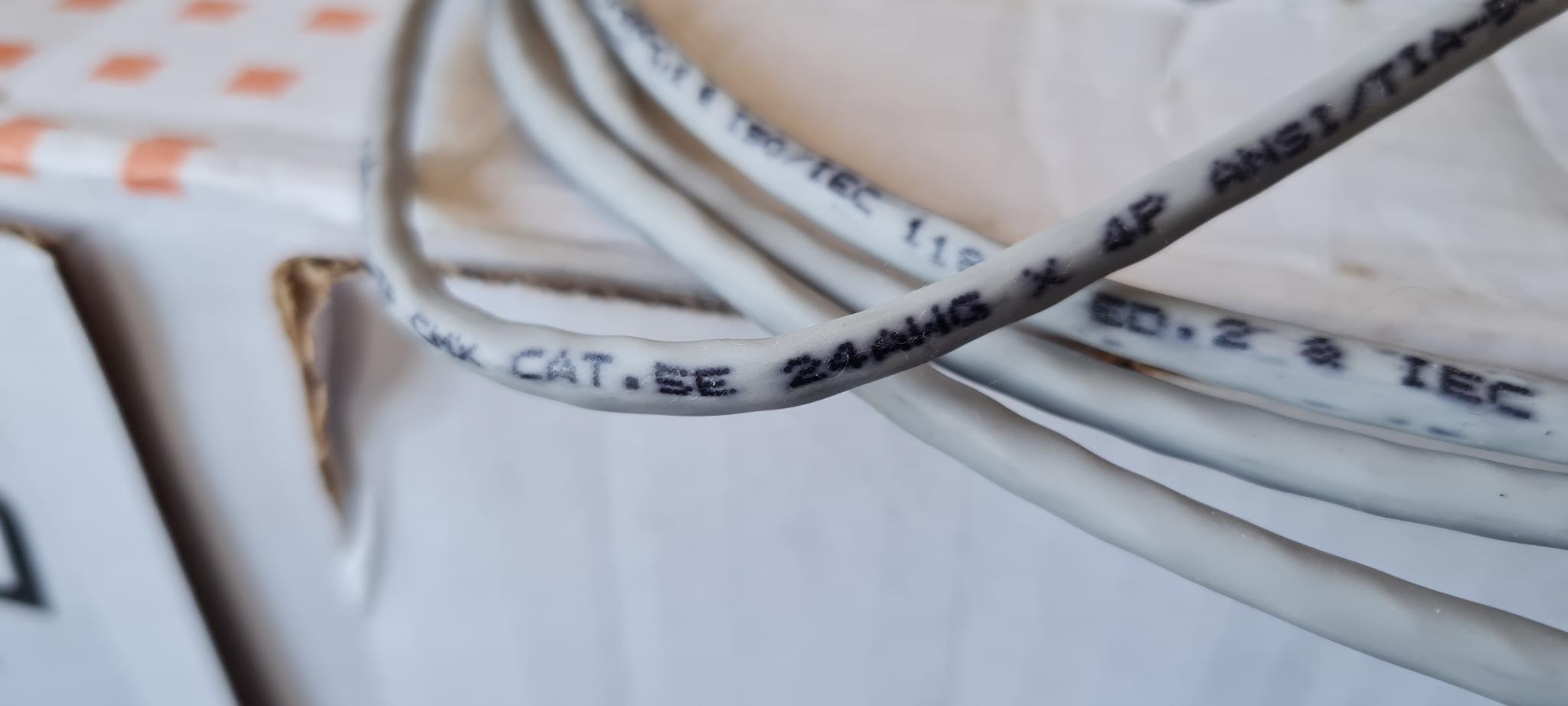

O que tem do outro lado do cabo? Qual o comprimento do cabo? É certificado? Cabos certificados tem uma linha na borda
Algo assim.  Esses são cabos comuns baratos Cat5E certificados para até 100m de comprimento até 1000mbps de velocidade em instalações comuns.
Teste a porta e o cabo de seu roteador com um computador. O simples. Seja metódico e anote os resultados até isolar o problema.
