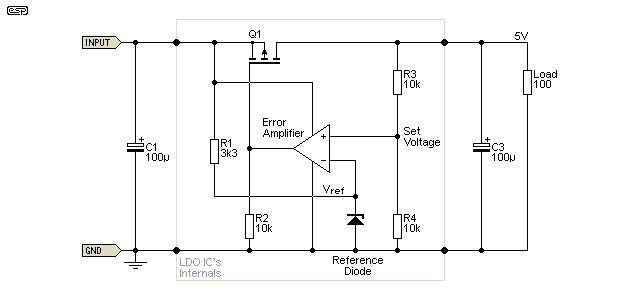

@Renato.88 @aphawk @Andreas Karl O que vcs acham de ''fazer um regulador'' tipo esse da imagem, ignorando a questão da praticidade de um regulador já pronto (fisicamente falando: poucos componentes externos e tamanho reduzido) a estabilidade seria boa ou pelo menos próxima de um 78xx da vida usando poucos componentes ? (OBS. eu sei que um 78xx da vida tem vários transistores com diferentes funções dentro dele kkkkk)
@Felipe Alves 2207 quanto ao “ripple rejection” e o ruído na saída só osciloscópio vai dizer. Eu não tinha visto este tipo de circuito com mosfet ainda, apenas com transistor e deve funcionar bem, é muito usado. Eu gostei que é um circuito “LDO” que permite uma diferença menor entre a tensão da entrada e a saída. Uma coisa que falta nele em comparação com os Cis dedicados é a proteção contra curto circuito e contra sobre aquecimento. Com mais um transistor e dois resistores dá pra fazer uma proteção contra curtos, contra sobre aquecimento teria que pesquisar. Tudo depende da aplicação.
A proteção contra curtos dos LM317 que eu comprei funciona bem desde que a tensão na entrada não seja muito alta, com 15 volts na entrada aguentaram bem mas com 30 queimam mesmo.
Com um transistor em série a proteção contra sobreaquecimento provavelmente funciona se o regulador for colocado no mesmo dissipador, nunca testei. Mas nesse caso a proteção contra curtos não funciona, tem que colocar os tais resistores e um transistor adicional.
De qualquer maneira continua esbarrando na possibilidade de componentes falsificados, o transistor, o operacional, o zener ...:tw_frown:
  Em 04/08/2022 às 15:20, Felipe Alves 2207 disse:
Expandir
Há casos e casos....
Em situações sem espaço onde o foco do circuito não é a fonte eu uso os reguladores de tensão sem problemas, pode ser os 78xx ou o LM317 também, depende da tensão necessária.
Já em situações onde o foco é a fonte e a tensão estabilizada, como por exemplo as fontes de bancada. Aí eu uso esses reguladores com operacionais.
Veja que nas fontes de bancada compradas os amplificadores operacionais também são usados.
Um CI interessante pra usar nas fontes é o LM723, ele já é antigo mas cumpre a função.
Nele tem exatamente esse circuito que você mandou, só que um pouco mais completo e com proteção pra curto circuito.
Por fora dele você põe apenas o transistor de potência, os resistores pra regular a tensão e caso queira o resistor shunt pra evitar curto e queimar o transistor de saída.
Em fonte de bancada o shunt é útil, já em fonte onde não se tem acesso nem tanto.
