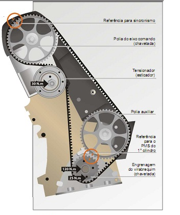

14 minutos atrás, Thiago Miotto disse:
Isso não é uma marca branca na correia?
Só não sei se o tamanho não é muito pequeno, e com o alto giro talvez o sensor não leia.
A correia não tem marcas as polias tem, a correia vem com a marca do fabricante estampada mas ela some rapidinho porque o tensor fica encostado nela o tempo todo...

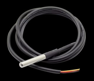

Bom pessoal vou comprar dois módulos ópticos, mas só achei esses componentes na internet então para aproveitar o frete vou comprar também os sensores de temperatura interna e externa do ar, tinha pensado no sensor analógico LM35, mas acho que por ser usado largamente em projetos ele está com o preço meio salgado, aí vi esse aqui:
Esse é o DS18B20 ele tem uma faixa de medição similar ao do LM35, só que é metade do preço e ele é digital, dá pra colocar mais de 2 sensores no mesmo pino digital e tem até uma biblioteca pronta pra ele.
Mas ele deve ocupar mais memória do arduino e imagino que deve "custar" mais processamento também, está escrito no site que   a biblioteca é complexa e cheia de variáveis:

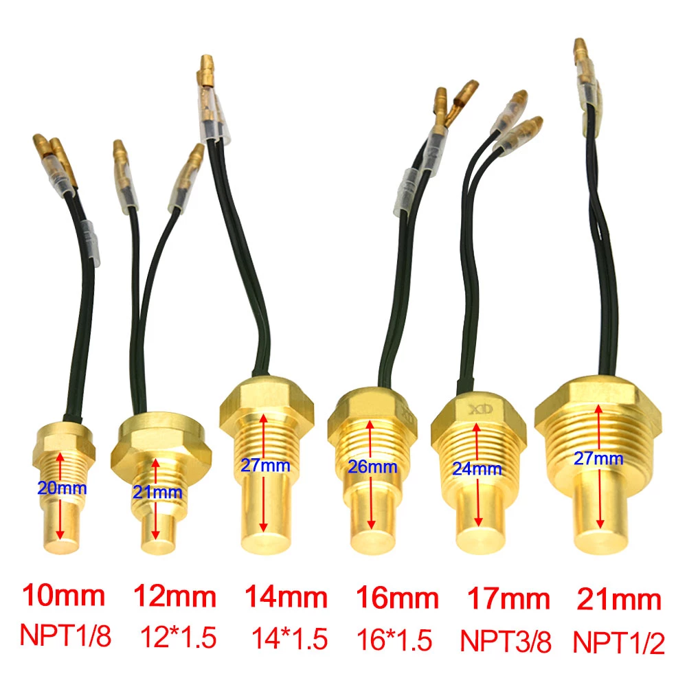

23 horas atrás, Thiago Miotto disse:
Uma dúvida: o sensor dos veículos de série é c/ qual sensor?
A maioria que eu vi é resistivo, esses aqui por exemplo:
tem vários formatos, mas são basicamente os mesmos:
This water temperature sensor thermal value is 50K.
Temperature range is -40~135 degC .
O do carro do meu pai que é injeção eletrônica o sensor original de fabrica é esse aqui:
Não tem muitas informações mas esse símbolo no canto inferior esquerdo deve ser resistor variável, imagino que todos ou quase todos sejam NTC.

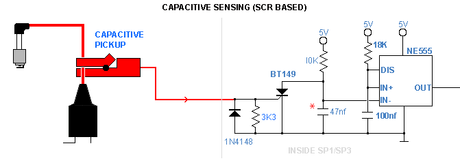

Nossa estava esquecendo de algo importante, para poder calcular o ponto de ignição precisaremos informar ao arduino o momento da centelha do primeiro cilindro, imaginei fazer isso com um fio enrolado ao cabo de vela, mas o circuito para deixar o sinal com 5v quadrado para ser usado pelo arduino não tenho 100% de certeza, será que algo assim daria certo?
Preciso realmente do 555 ou daria pra fazer usando transistores?
@Renato.88 aquela primeira parte do circuito que pegamos da revista será que funcionaria aqui pra estabilizar em 5v e limpar a onda suja que vem do cabo de vela?

O cabo está correto, mas esse circuito para amostrar a ignicao usando sensor capacitivo tem de ser colocado perto da ignição, e o sinal da saida dele é que vai para o cabo, ok ?
Paulo
