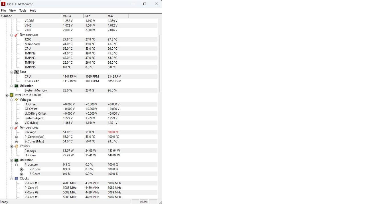

Meu pc está dando throttling e chegando á 100ºC:

Notei também que o clock dele fica direto em 5087ghz.
Quando estou jogando Warzone, depois de um tempo, começa a cair o fps para 45 FPS  aí eu tenho que reiniciar pra tudo voltar ao normal.

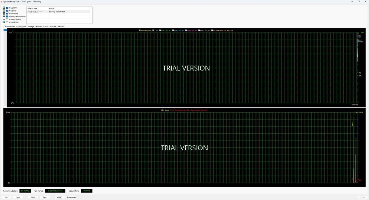

Eu limitei o L1 e o L2 dele (após longa pesquisa) para 65/100w e o Throttling sumiu com o turbo mode ligado, agora bate 87ºC no máximo, mas no AIDA isso foi tão rápido que ficou em 67/72ºC por um bom tempo.
