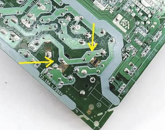

5 horas atrás, .if disse:
centelhador que a grosso modo nada mais é do que duas varetas apontando uma pra outra
vi umas placas com desenho na PCB que parecem ter a mesma função, achei uma foto simples na internet, mas já vi outras onde o desenho é mais evidente... penso ser um centelhador "impresso".
